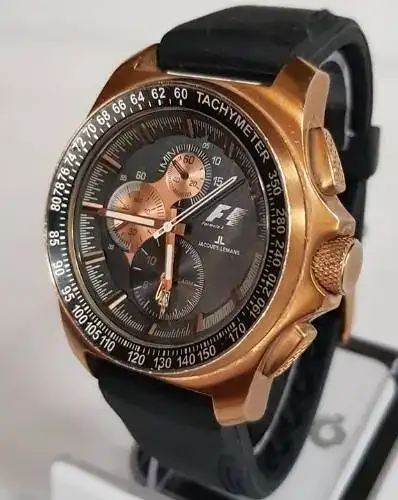

Tengo una caja y un bisel (en un estado impecable) de un reloj que hace unos añitos dejó de funcionar con un movimiento de cuarzo YM62A Epson (Seiko está detras, si no me equivoco).
El reloj a modificar sería el de la imagen (no es el mio, es una imagen del mismo modelo que he encontrado
La pregunta sería: es posible adaptar algún movimiento sencillo junto con alguna esfera a esa caja?
Es decir, hay algún movimiento que coincida con las medidas del YM62 aunque no tenga las mismas funciones y sea simple? Si la respuesta es SI, pues me pongo a investigar (aunque seguro que os doy la paliza haciendo preguntas), si la respuesta es NO, pues me olvido ya de la tontería que me ronda por la cabeza desde hace algún tiempo.
Tampoco es que la caja en cuestión me apasione, pero me hacía gracia pensar que se podía 'arreglar' haciendo algún apaño y dándole un toque personal escogiendo maquinaria, esfera, agujas, etc y hacer mi primer pinito en esto de montar alguna cosa.

¿Y si es un movimiento sencillo... para qué quedarían los botones del cronógrafo?
Yo creo que el principal problema que tienes es que al ser cronógrafo, el movimiento debería ser equivalente.

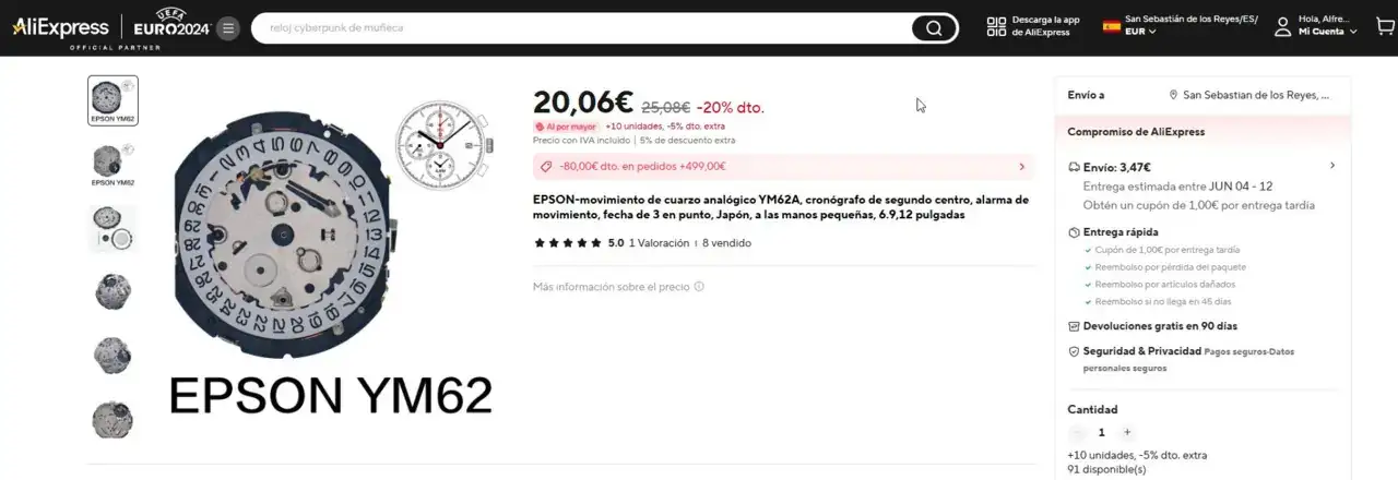

Creo que te trae cuenta comprar el mismo movimiento y buscar o fabricarte un dial compatible. A no ser que no te importe que los botones queden inservibles.

Si le cambias el movimiento por uno distinto tendrás que cambiar también las agujas, y fijarte en que sean igual de largas o quedará mal
Efectivamente, la opción más cutre (lo se, lo se..., pero por algo tenía que empezar y no quería que fuera complicado) era dejar los botones del crono sin función.
Por otro lado, sólo quería aprovechar la caja, la esfera y diales no me convencen, por eso quería hacer alguna historia diferente.

- Opción 2: buscar movimiento equivalente (porque creo que el movimiento YM62A ya no se fabrica), y complicarme más la vida.

La caja y el bisel está genial. Yo le pondría un movimiento nuevo y quizá me fabricaría un dial nuevo.

Piensa que cada calibre tiene unas agujas determinadas y un dial que se ajusta (compatibles) . También en Aliexpress o algún vendedor especializado podras encontrar algo (casi seguro). Y sino a gastar pasta y que repase el dial un artesano (una pasta)
