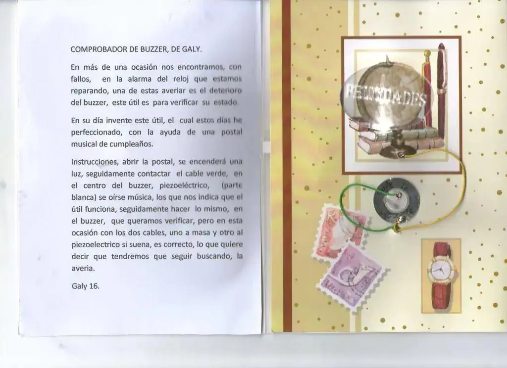

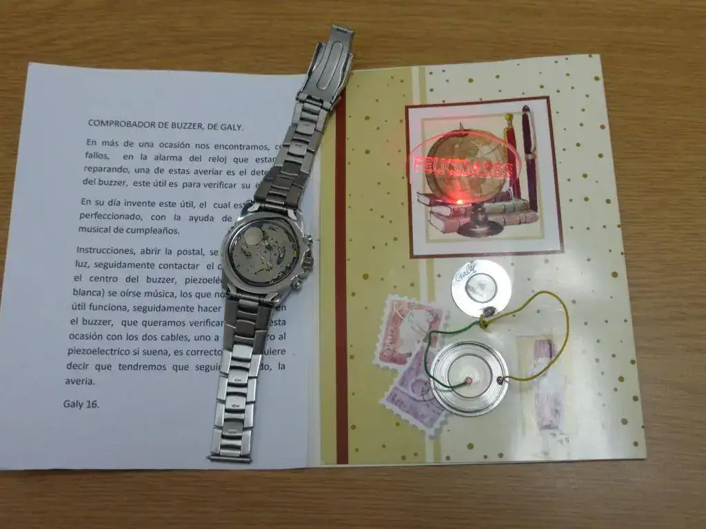

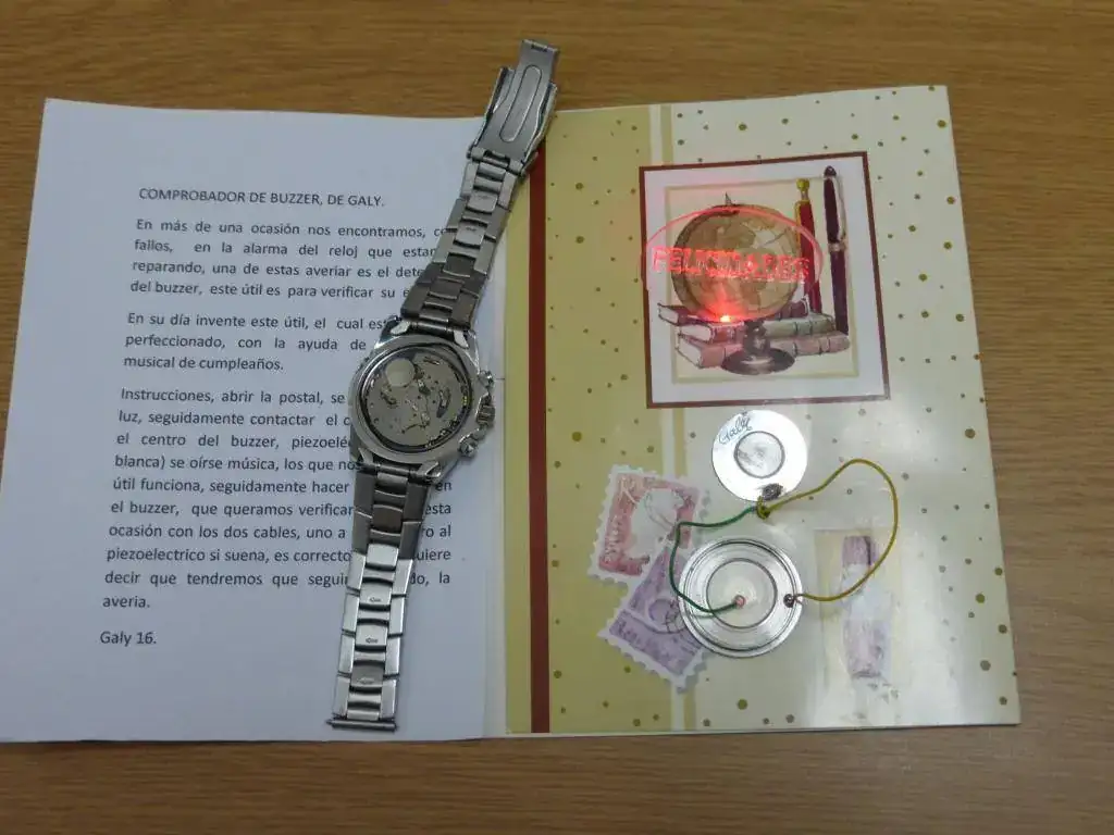

:light: POSTAL MUSICAL, COMPROBADOR DE BUZZER, DE GALY.
En más de una ocasión nos encontramos, con fallos, en la alarma del reloj que estamos reparando, una de estas averiar es el deterioro del buzzer, este útil es para verificar su estado.
En su día invente este útil, el cual estos días he perfeccionado, con la ayuda de una postal musical de cumpleaños.
Instrucciones, abrir la postal, se encenderá una luz, seguidamente contactar el cable verde, en el centro del buzzer, piezoeléctrico, (parte blanca) se oíra música, los que nos indica que el útil funciona, seguidamente hacer lo mismo, en el buzzer, que queramos verificar, pero en esta ocasión con los dos cables, uno a masa y otro al piezoeléctrico, este si suena, es correcto, tendremos que seguir buscando, la avería, y si no suena, otro buzzer nuevo, y solventada la avería.

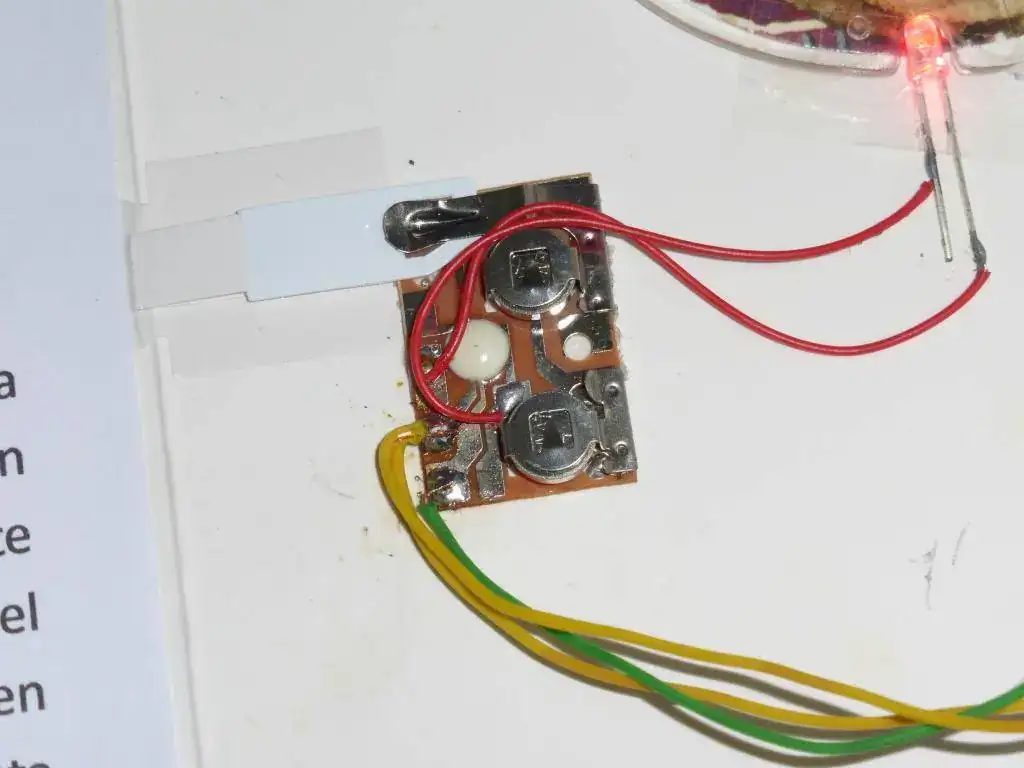

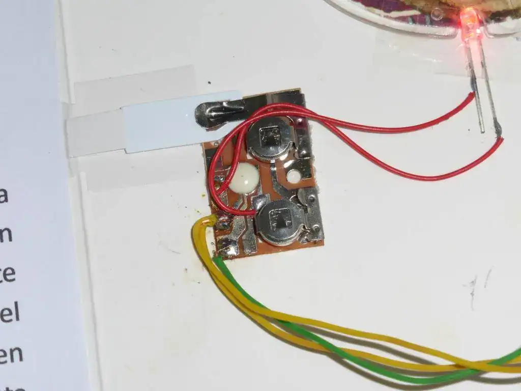

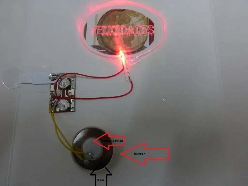

El sistema es muy simple, abrimos la postal musical, nos encontraremos en su interior un circuito, con dos pilas, un interruptor, un par de cables rojos para la luz, un par de cables amarillos para el Buzzer, (llamemosle, altavoz), veremos que estos cables uno esta soldado al piezoelectrico, parte blanca, el otro cable esta soldado a masa, parte plateada, al abrir la postal se enciende la luz y empieza a sonar una música, y al cerrar la postal, se apaga la luz y deja de sonar.
En los relojes con alarma, yo diría que la base es la misma, un circuito, un altavoz, y una programación.
Pasamos a construir nuestro comprobador de (altavozces) retiramos una de las pilas, desoldamos y retiramos los dos cables amarillos del circuito en su lugar le soldamos tres cables, dos y uno de diferente color, mas largos en el circuito donde estaban anteriormente soldados los cables amarillos, desoldamos los cables del altavoz, hacemos un agujero en la postal, pasamos los cables, soldamos uno de los dos cables de un mismo color, al altavoz, dejamos sueltos los otros dos cables, uno de cada color, colocamos cinta adhesiva de doble cara, en la trasera del altavoz, colocamos la pila, y contactamos con el cable que corresponda con el altavoz, donde corresponda y nos sonara la música, si conectactamos en lugar erróneo tan solo se apagara la luz.
Este útil mejorado, las ventaja que tiene con el anterior, es que nos quedan las dos manos libres, el coste de la postal en tiendas de los chinos, nos sale por un 1,00 €.

Imagen del interior de la postal, antes de las modificaciones.

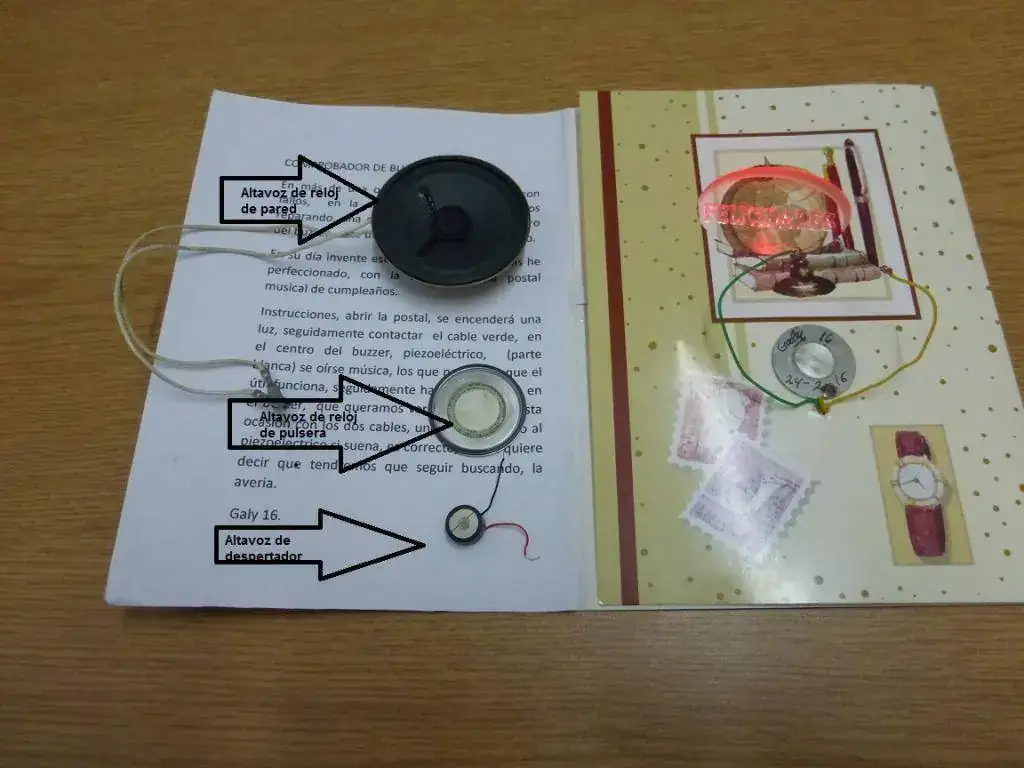

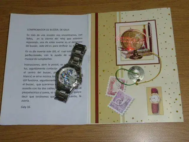

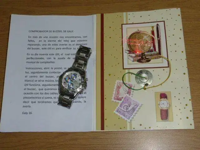

Nuevas pruebas, con el Comprobador de Altavoces de Galy, con este útil se pueden, comprobar los altavoces de los relojes de pulsera, despertadores, y relojes de pared, las pruebas, con altavoces de mayor tamaño, cuando me sea posible.

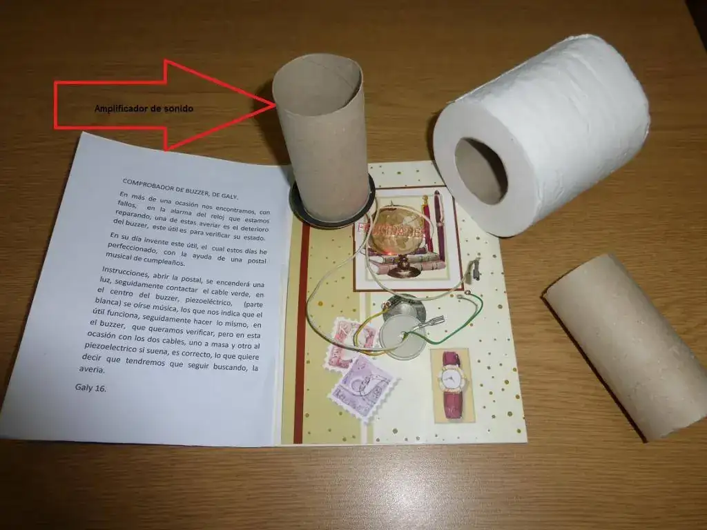

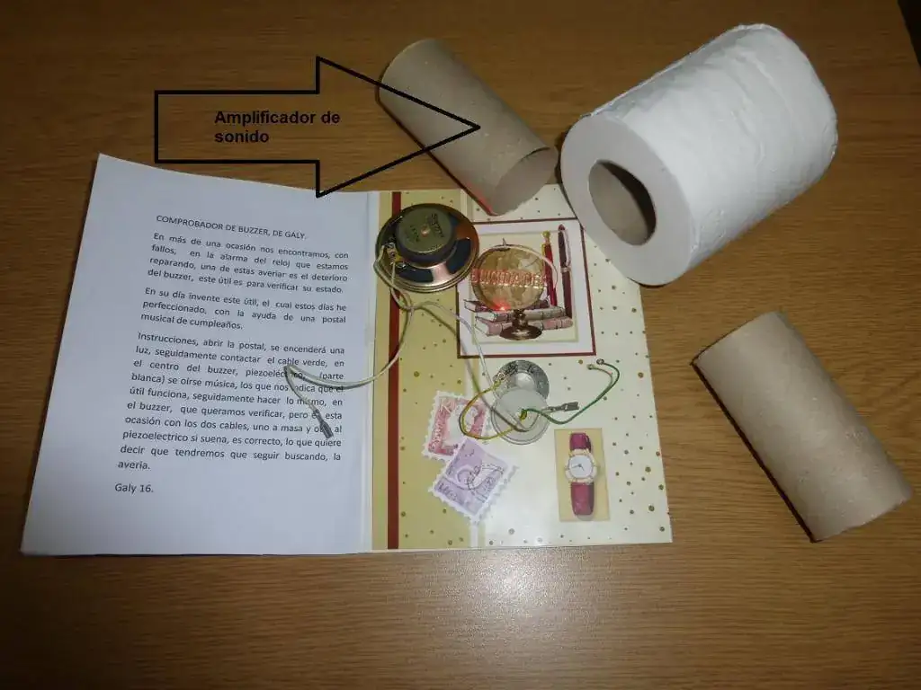

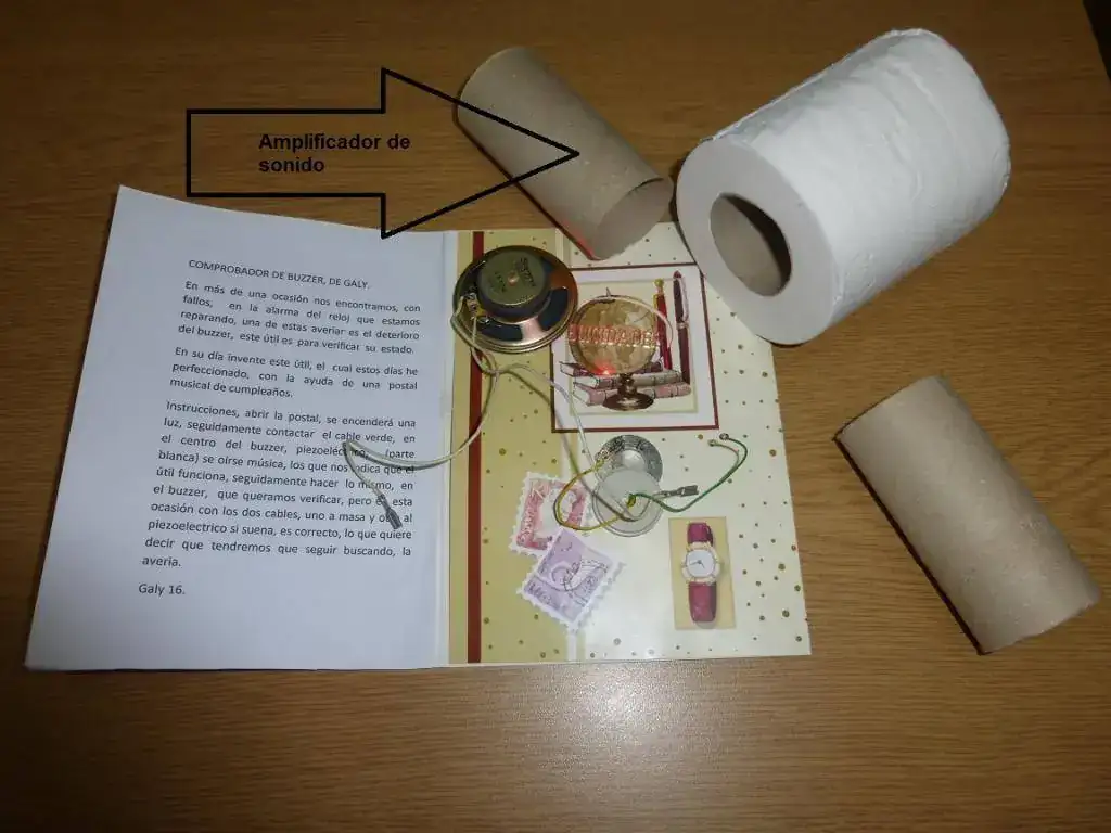

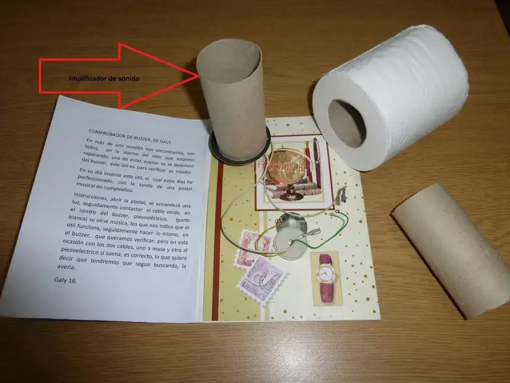

Buscando nuevas utilidades, para el comprobador de altavoces, encontré el amplificador de altavoces, ideal para ampliar el sonido, de los relojes de pared, creo nos puede solventar mas de un problema.
Os dejo una imagen del amplificador de altavoces.
