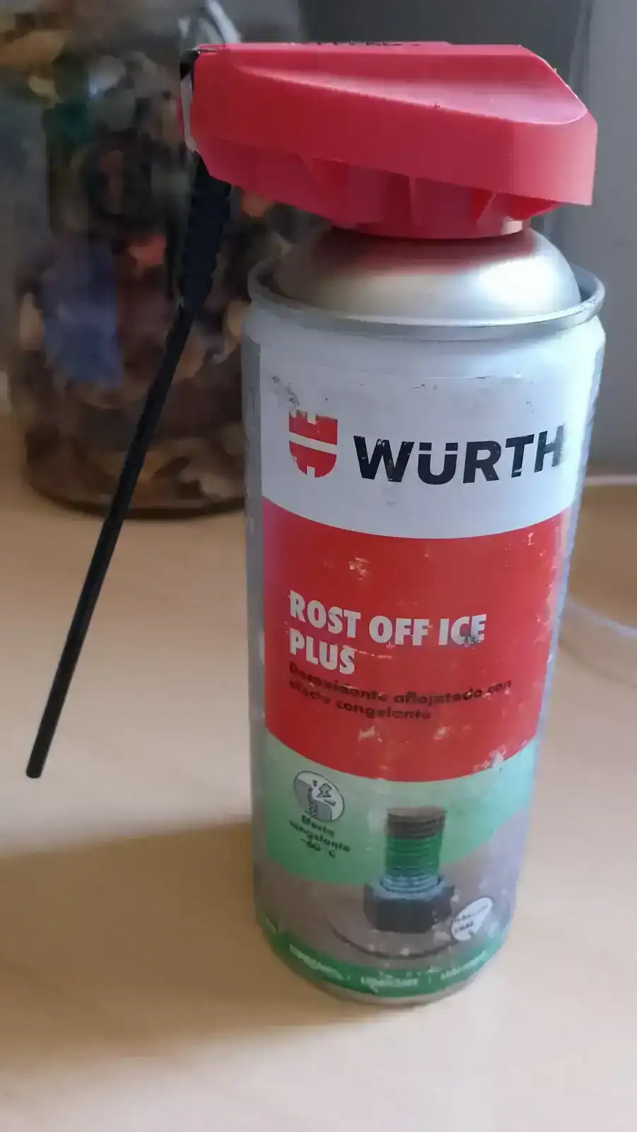

Igual ya se ha comentado por aquí, o simplemente resulta ser algo demasiado obvio, pero en cualquier caso lo comento por si le sirve a alguien.
A veces resulta difícil poner la tapa trasera de un reloj si no se dispone de una prensa. Una forma de facilitarlo "un poco" es metiendo la tapa en el congelador durante un rato. Esto se usa mucho en mecánica, e incluso hay sprays a tal efecto.

Anda, no se me había pasado por la cabeza; con el frío 🥶 encogerá un poco y ahí con eso ya tienes una ayuda 👍
