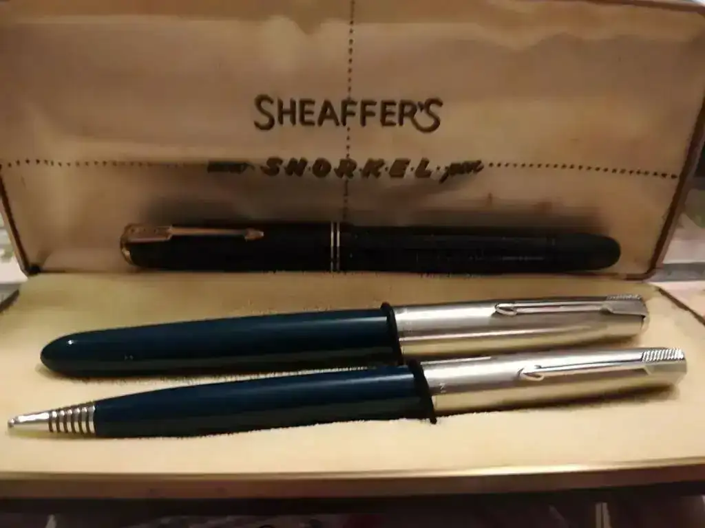

Hola a todos, un familiar tiene éstas plumas y portaminas, quisiera saber algo más sobre ellas y su valor aproximado.

Pues a riesgo de no acertar, vista la foto, yo diría que en primer plano lo que tienes es un juego de pluma y portaminas Parker 51 (en un estado de conservación muy bueno, al parecer). Al fondo, podría tratarse de una Vacumatic, pero lo dicho, con esa foto tan solo, es hasta donde me atrevo a aventurar. Unas cuantas fotos más con más detalle podrían servir. De todos modos un conjunto estupendo.

Y no le has preguntado si tiene la pluma de la caja que se ve?

Pues coincido con tracker: En primer plano tienes un juego de pluma y portaminas parker 51 en lustraloy (acero) a los que les falta la caja, pues en la que están es de otra marca (de un juego de sheaffer snorkel). Al fondo una parker vacumatic, me atrevería a decir que Junior (por los dos anillos que luce el capuchón). Estupendos instrumentos.
Sobre la tasación no te podemos ayudar, pues está prohibido por la normativa de foro.
Cierto, la foto es malísima jejejejeje... Esta misma tarde saco varias fotos de mejor calidad. Esta foto la sacó mi familiar.

Muchas gracias, entiendo lo de la tasación completamente. Aún así esta tarde colgaré más fotos....:)
