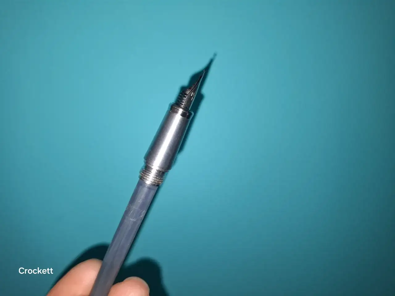

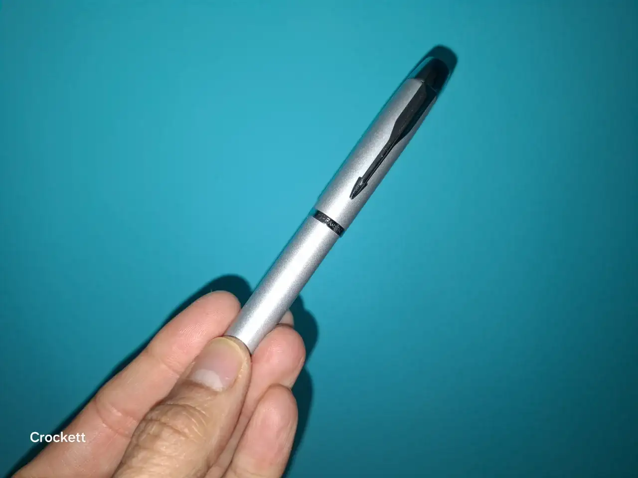

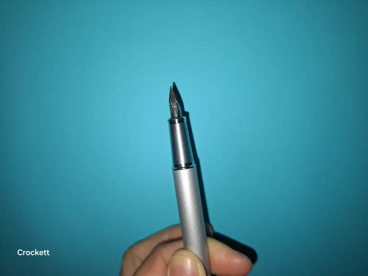

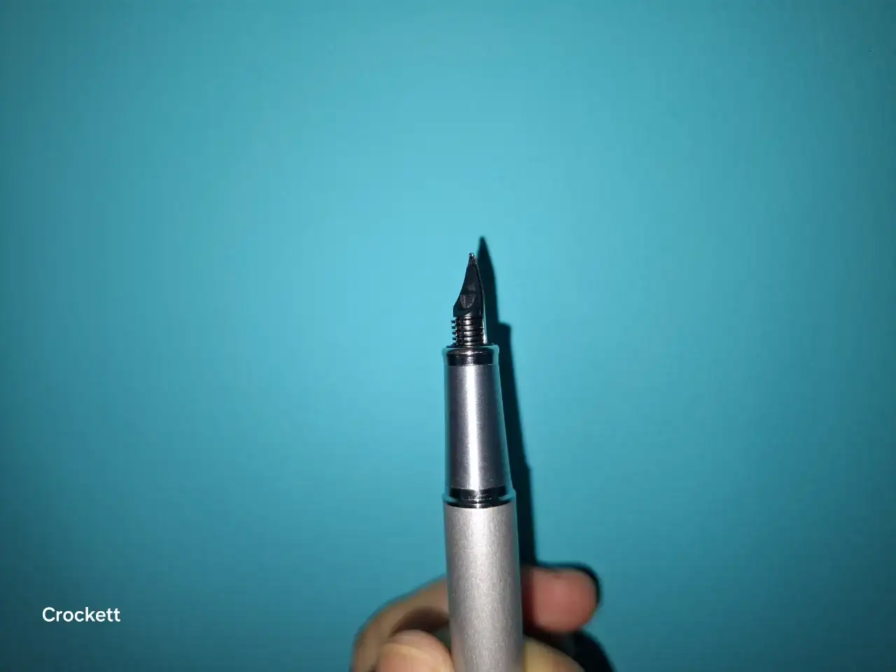

Buenos días.
He adquirido esta Bonita pluma Parker en un mercadillo. Desonozco el modelo. Después de limpiarla y llenar el cartucho,solo escribe con el alimentador hacia arriba.
Alguna solución??

Parece una Parker IM
Toca desmontar y limpiar el alimentador. Los gavilanes parecen estar separados de más.
Suerte.
Reacciones: txema2, Alfa1 y mrubio
Parker IM, un modelo asequible y bastante irregular: si tenías suerte, escribía de miedo, si no, te amargaba la vida. Me da a mí que ese conjunto plumín/alimentador tiene tinta reseca del medievo. Sumerge el conjunto en agua y unas gotas de fairy y volvone, lo tienes un día, lo pasas por agua limpia y pruebas. Si ni por esas, te toca desmontar con cuidado y limpiar pieza a pieza.

Pues ya te lo han comentado los compañeros... no hay mucho más; dedica un rato con paciencia a darle una buena limpieza, no tengas prisa, hasta que consigas que el agua con la que limpias la pluma salga completamente limpia. Luego seca bien el plumín y el alimentador, una vez secos toca probar a ver si hay suerte y escribe correctamente.

Buenas compañero.
Si no te lo soluciona una limpieza, y sólo escribe boca abajo, puede ser que el plumín esté separado del alimentador. Por eso cuando escribes boca abajo el plumín hace contacto con el alimentador y la tinta fluye. Desmontar y enderezar sería lo adecuado en ese caso.

Buenos días.
Bien.Parece que el compañero -sirtoti- no va mal encaminado.
Después de una limpieza con limpiacristales,parece que vuelve a escribir bastante bien. Sin desmontar he empujado el plumín,ahora escribe mejor.
