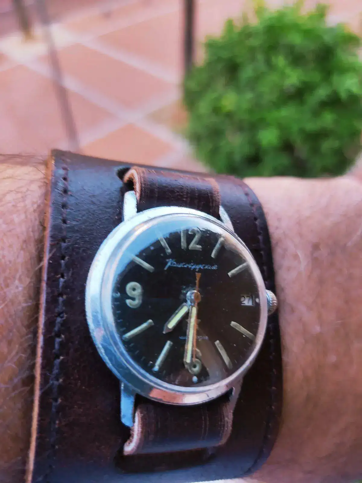

Buenos días, a mi komandirskie clásico se le suelta el cristal si aprieto mucho la tapa trasera, quiero ponerle uno nuevo pues parece que lo han pulido mas de una vez y esta muy finito, lo he medido y tiene 30 mm de diámetro, cuando me he puesto a buscar he visto que los hay de 30mm y 30,2mm y tengo dudas no se si comprar el de mayor diámetro y que encaje mejor y no se caiga o con el de 30 es suficiente, si alguien tiene experiencia en estos menesteres y me aconseja se lo agradecería.

Hola Canosso, para medir bien el plexi necesitas tenerlo quitado. Sabes que lleva un labio, que es el que queda encajado en el bisel, y suele ser de mayor medida que lo que se puede medir con el plexi puesto.
Son económicos, pide varias medidas y así seguro que no fallas.
Para montarlos bien, si eliges uno de mayor medida que el quieres cambiar, necesitarás un pulpo, para poder cerrarlo un poco y encajarlo, con una prensa seguramente ese labio que te comentaba se dañará.
Otra cosa, ese lumen, no sabría decirte si es radio o tritio. Protégete cuando lo cambies.

Gracias, Zarsan lo habia medido quitado pero el labio debe haber desaparecido con el tiempo. yo los he visto en eBay y si vienen del reino unido vale 5 euros uno y si viene de la India vale 5 euros 10 unidades ¿sabes algún sitio de confianza para comprarlos?
Gracias por tu ayuda.
No se si por Huelva tendrás a mano algún almacén de relojería. Relojerias de toda la vida, suelen tener también algo en plexis.
En mi caso, cuando he tenido que comprar cantidad, y otras cosas, ( por lo de los gastos de envío) he comprado en gran formituras y Ruiz revuelto, de Madrid. Cada plexi sale por unos 0.60€.
Ten presente que tiene que ser plexi de doble altura, por el hecho de tener segundero central.

Si no tiene herramientas para colocarlo, pon el de 30 y si ves que no queda muy seguro le pones unos puntos de cola transparente.
