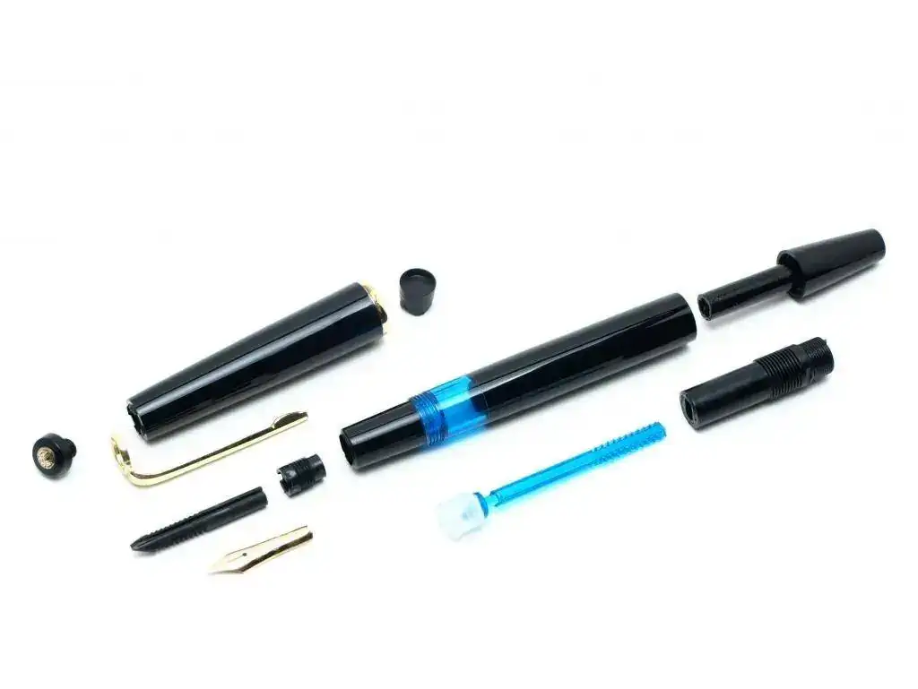

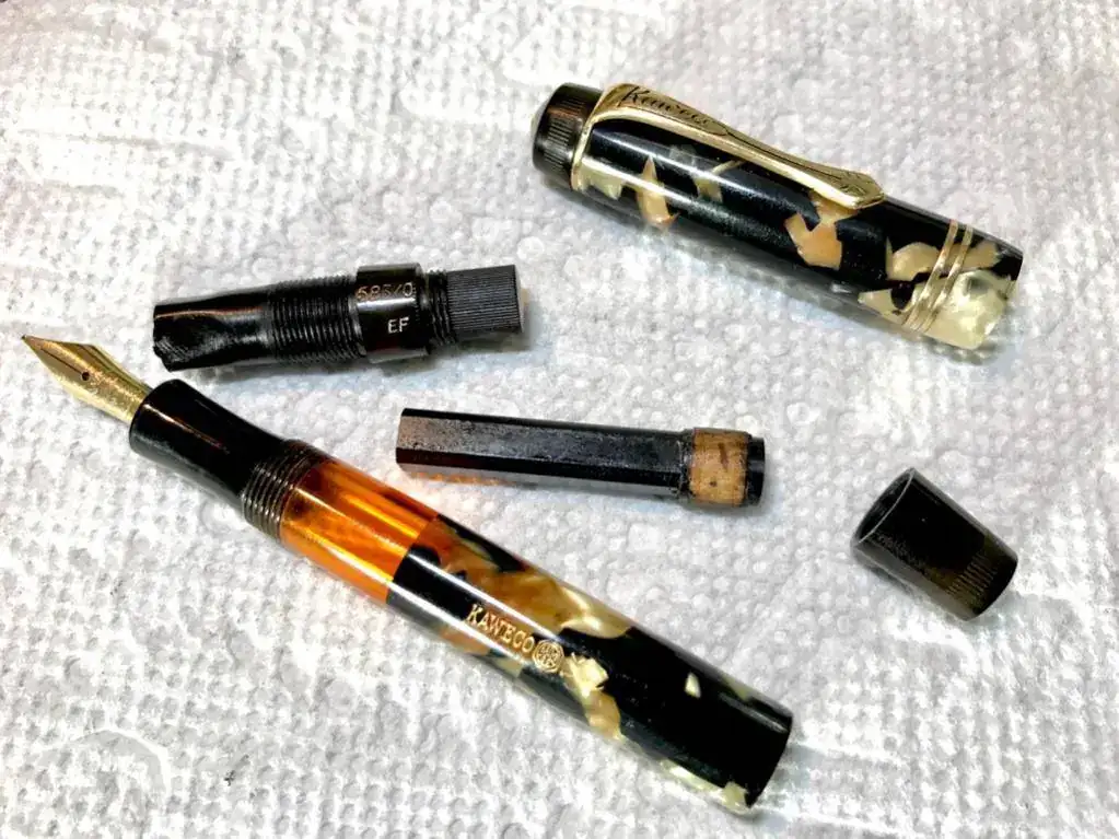

Hola:
He encontrado estas dos imágenes de desmontajes de modelos Dia de Kaweco. En ambos casos, hay una pieza roscada en el extremo del cuerpo que soporta el sistema de émbolo y que es la que hay que sacar. Con ello se accede al corcho y a todo el sistema.
