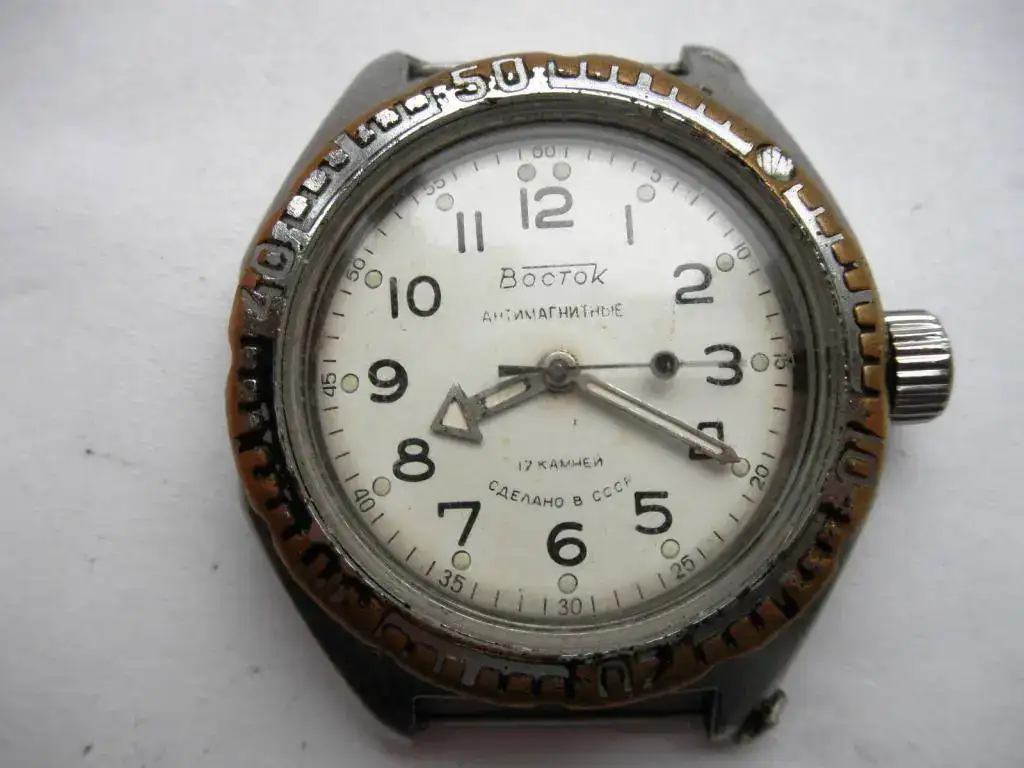

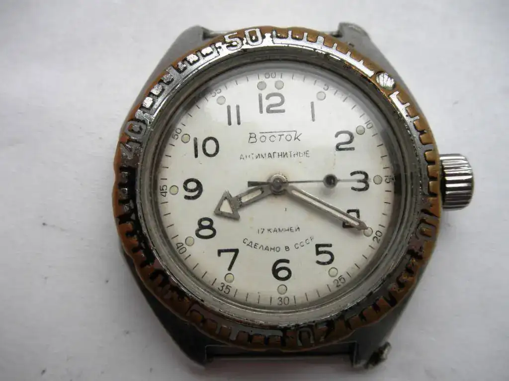

Pues nada pescando un poco por eBay me traje este Vostok Amphibia. Por lo que encontre gracias a la web ussrtime, es de los 80s con caja 470 octogonal aunque parece que esta trallada trallada (lo recibiré en unas semanas) asi como el bisel y la aguja segundera. mov 2409A que según el vendedor funciona perfectamente.
Si alguien puede decirme algo mas de él os lo agradezco un montón. Mi idea es cambiarle el bisel y ponerle una nato beige. Recomendarías cambiar el segundero? la caja intentare al máximo conservarla ya que si es la 470 ya no se hacen.
Un saludo a todos!!

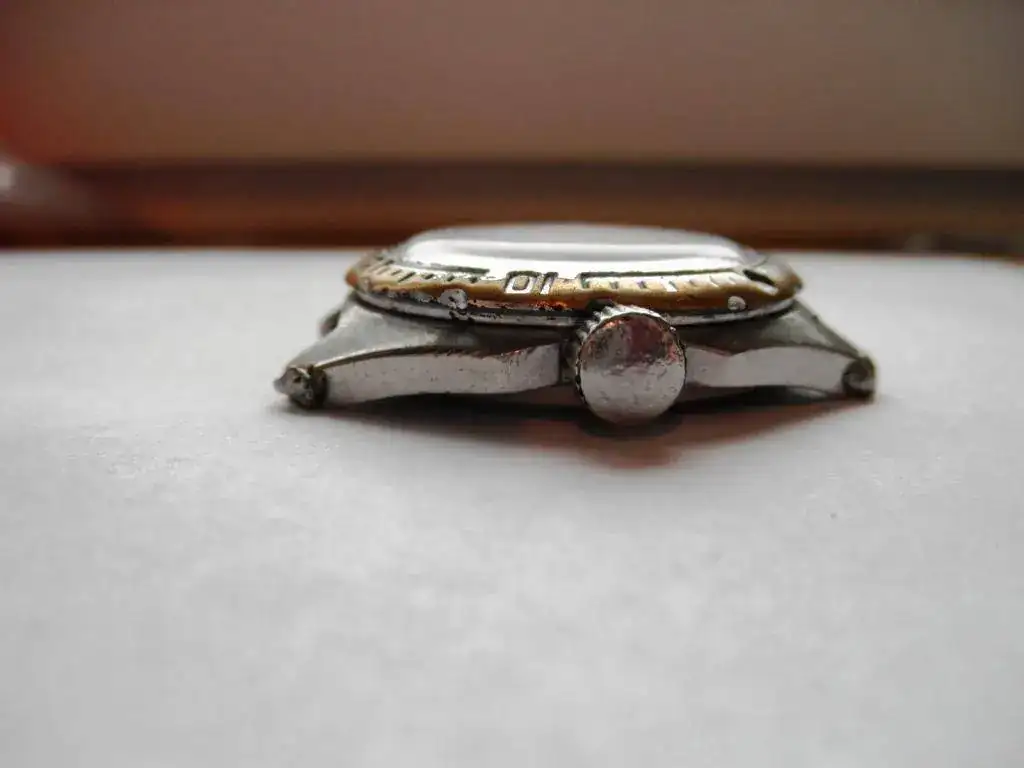

Un vintage en toda regla. Es posible que le hayan hecho una soldadura en las asas???
Me da toda la impresión, aun no lo tengo conmigo, y soldadura de las chapuceras parecen haha.
Lo que debe haber vivido este pobre reloj... el bisel si que se lo cambiaba pero las agujas las dejaría tal cual :ok::

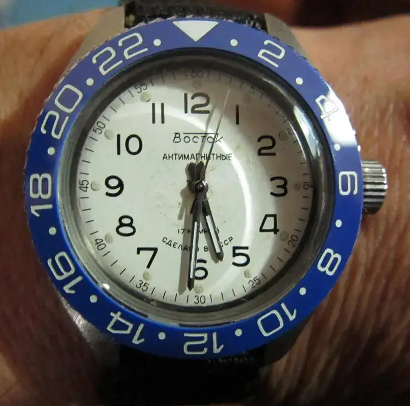

Muchas gracias por el catalogo! Bisel tengo uno de mi 090 que lo cambio y creo que le irá muy bien, también tenia pensado dejar las agujas y la caja salvo que sea muy molesta la soldadura el resto la dejare. Ya cuando lo tenga y lo adecente lo enseño por aquí como manda!
Y si no quisieras cambiarle el bisel podrías intentar quitarle totalmente el cromado y repintar la graduación, es mas fácil de lo que parece, te quedaría muy chulo. La esfera está bien, y las agujas también, aunque no recuerdo haber visto nunca el circulito de la segundera en negro, le queda bien a juego con los números:yes:. Los golpes de la caja puedes disimularlos tu mismo limando un poco las asperezas y luego lijando, pero como te dice el compi Lagazeta, tal cual está tiene su personalidad :):ok::

Posiblemente lo peor sea el estado de la caja que está realmente machacada.

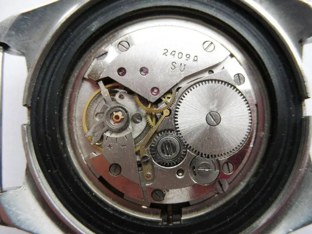

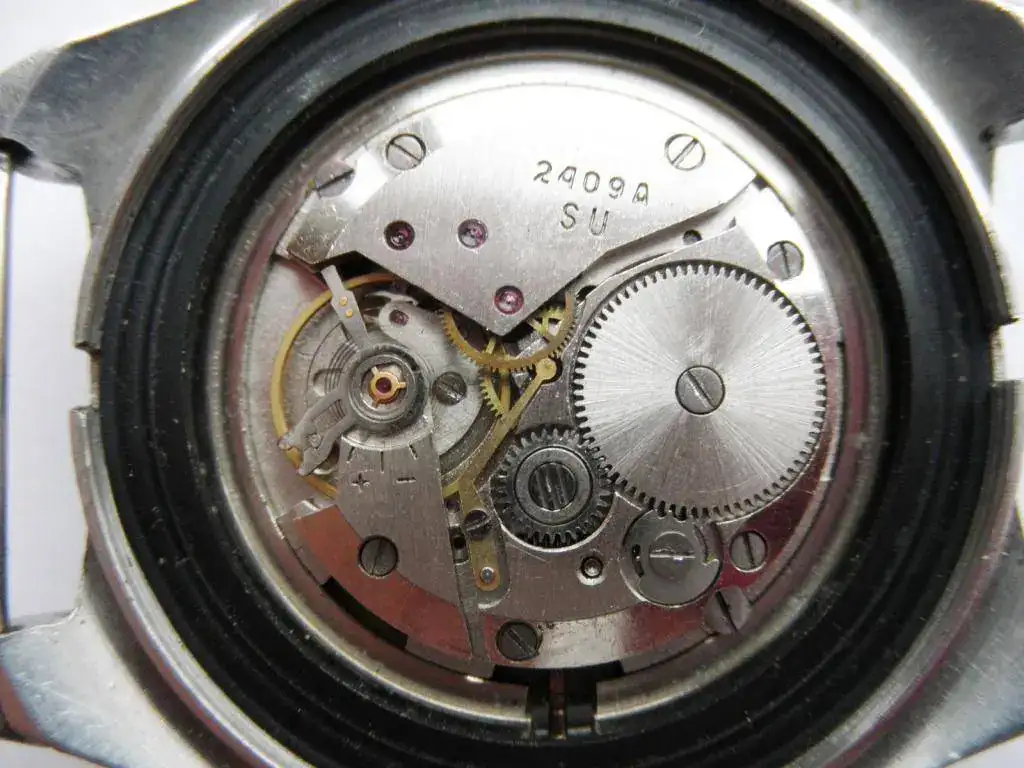

El calibre puede que funcione pero el volante no está en su posición natural. Deduzco que tiene algún problema de marcha y se ha intentado corregir llevando el pitón hasta la posición más extrema.
Es una lástima que un reloj como éste haya recibido un trato...descuidado (por decir algo) de su anterior propietario/s, y lo de las asas....espero que puedas hacer algo por él. Aunque es bueno y positivo que te garanticen que es un movimiento funcional, parece un poco forzado o fuera de lugar, y quizá habría que revisarlo...
A riesgo de equivocarme, yo diría que podría un 2409A-SU un poco más antiguo que el del catálogo que muestra Miquel, no sé qué os parece, al menos por el detalle del bisel (negro en el del catálogo). Quizá de la primera mitad o mediados de los años 80.
No sé, y qué os parecen las agujas? Las agujas plateadas con bisel blanco me hacen dudar, deberían ser aguja horaria y minutera con contorno negro y aguja segundera de color rojo, según el 2409 del catálogo de Miquel (modelo 320234) e incluso otros relojes de ese catálogo. O es que estoy equivocado?
No estás equivocado; el calibre si que es el mismo, y como dice el compañero Joler, con el volante en una posición extrema... Es una de las cosas en las cuales es muy bueno fijarse, referente a las agujas, si observas la horaria, yo juraría que se ha decolorado, y que son las originales
Si yo también lo intuí viendo como casi está en la posición mas extrema, veremos como va cuando llegue, la caja... pues veremos, las soldaduras parecen realmente chapuceras siempre podré apañarle algo.
Como bien dice Miguel creo que las agujas son las originales pero decoloradas completamente, hasta la segundera se ve como restos del rojo. La verdad viendo lo trillado que esta las agujas es lo que menos me preocupa de el haha
Esos calibres aguantan lo que les eches encima y mas pero lo que le han hecho a esa caja no tiene perdón!!!
Tendrás que llevarlo al limpiar, ese pitón al máximo augura que le hace falta un engrase.

A veces pasa que llegan como "atascados". Otros con un cuarto de vuelta de corona echan a andar pero si no está fino puede necesitar ayuda. Yo a esos les doy suavemente con un pincel en el volante para iniciar su movimiento (y ver si mueve áncora y rueda de escape o si está roto su eje) y bastantes veces le coge gusto al giro y se pone en marcha. Otras hago lo mismo pero en las ruedas del rodaje, forzando un poco con tacto a un lñado y otro, y veo si el volante intenta moverse. Supongo que para muchos esto será una aberración, pero me ha funcionado algunas veces con relojes "vagos" o que tienen alguna impureza entre los dientes.

Me parece ver una cosa blanca debajo del volante, puede ser un trozo de papel. de todas formas está machacadito, hasta tiene las agujas pintadas. le han hecho perrerías. Yo intentaría que me den el dinero. Uno igualito no me llegó a 40€ el año pasado y en buenas condiciones.
