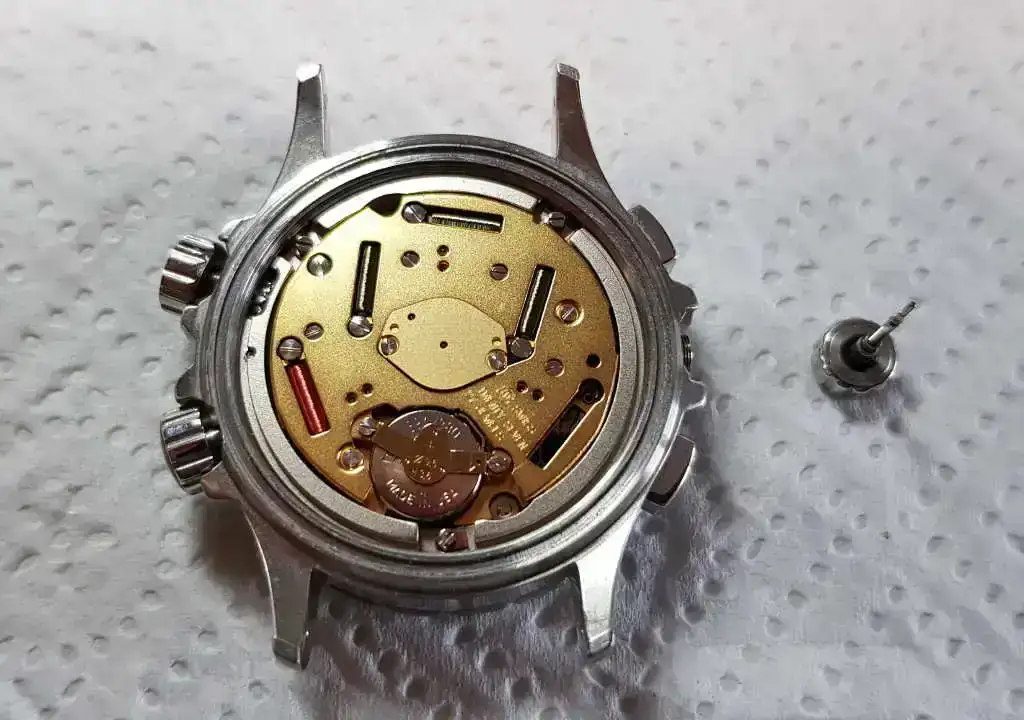

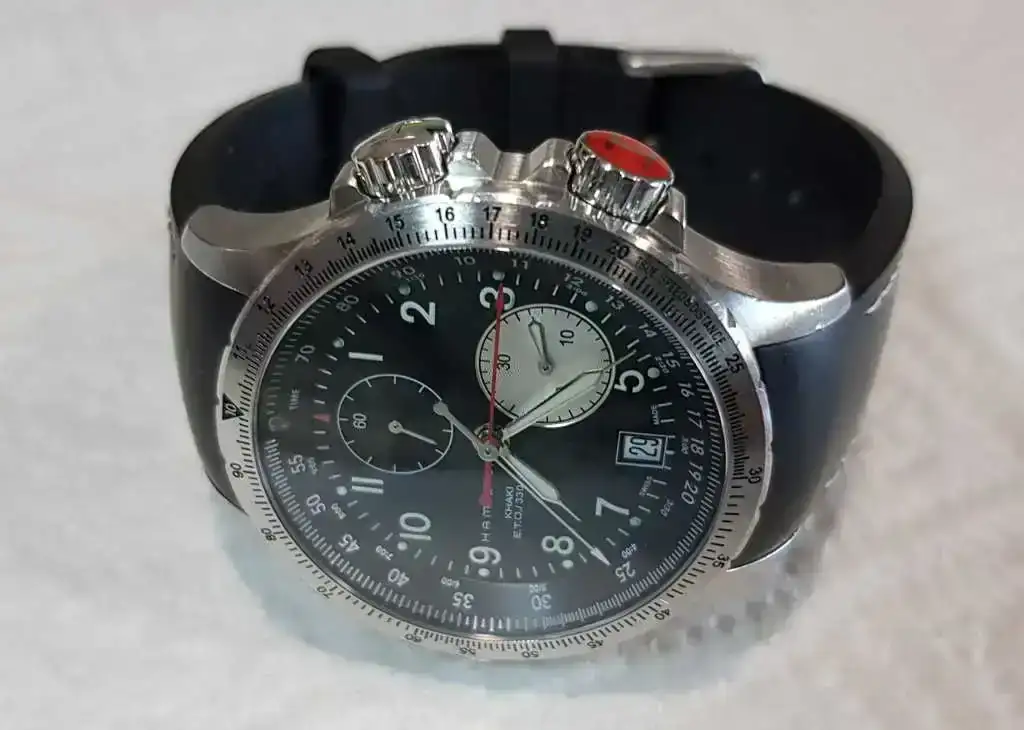

Un Hamilton ETO de mi propiedad tenía un pequeño desperfecto, el punto blanco de las 11 se había desprendido, quedando una marca oscura en ese sitio y, además, quedando el material desprendido dentro del reloj, con el consiguiente riesgo de que se metiera en la maquinaria. Hoy me he puesto manos a la obra para solucionarlo, al principio con bastante miedo... ::blush::
En primer lugar extraigo la tapa del reloj, que va a rosca. Como no tengo herramientas de relojero pongo el cristal del reloj sobre una pieza de silicona (un pela ajos :laughing1:) para que no resbale, y giro la tapa introduciendo las puntas de un alicates en las ranuras de la misma, con cuidado de que no se salgan y rayen la tapa.

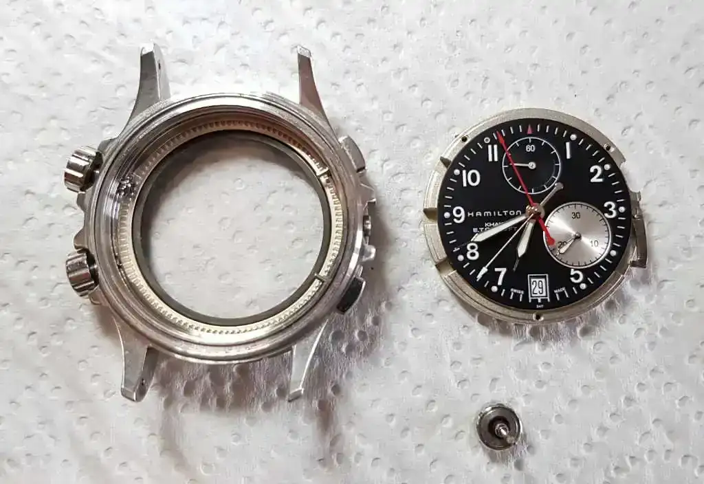

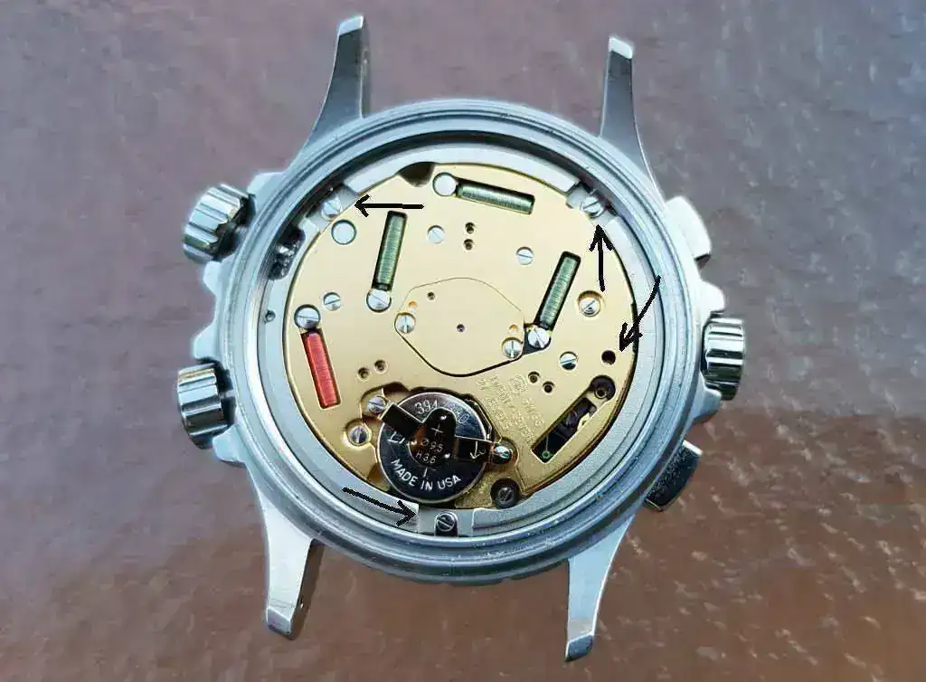

Quito la tapa y me encuentro con un calibre que, aunque es de cuarzo, tiene bastante “chicha”. Con tantos botones y coronas pienso que no voy a poder desmontarlo. Después de darle vueltas resultó bastante fácil. Hay que liberar, girando los tornillos, tres pestañas que están alrededor del calibre, y hay que presionar en un agujero que hay al lado de la corona de ajustar la hora para que ésta salga fácilmente.
Una vez hecho ésto se puede extraer sin problema la maquinaria de dentro de la caja.

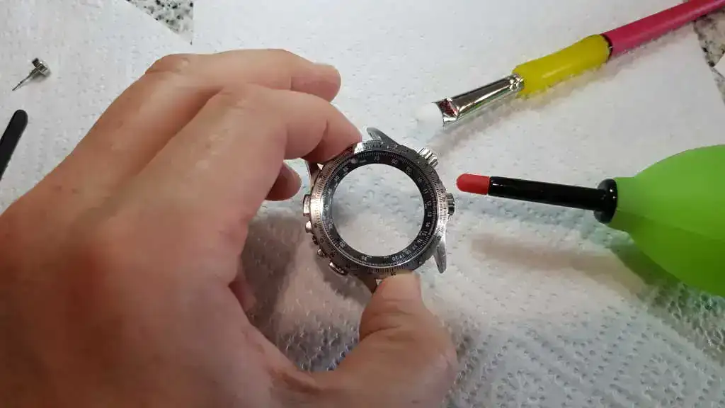

Limpio el interior de la caja con un pincel muy fino y una pera limpiadora, herramientas que uso con la cámara réflex. A continuación echo una gotita de corrector blanco (o sea, tippex) en el el punto de las 11.
Después cierro el reloj, lo lavo (es sumergible) y listo. Al final resultó más fácil de lo que pensaba. Tenía este reloj bastante abandonado últimamente, creo que me lo voy a poner más, para ser un cuarzo es bastante resultón.
