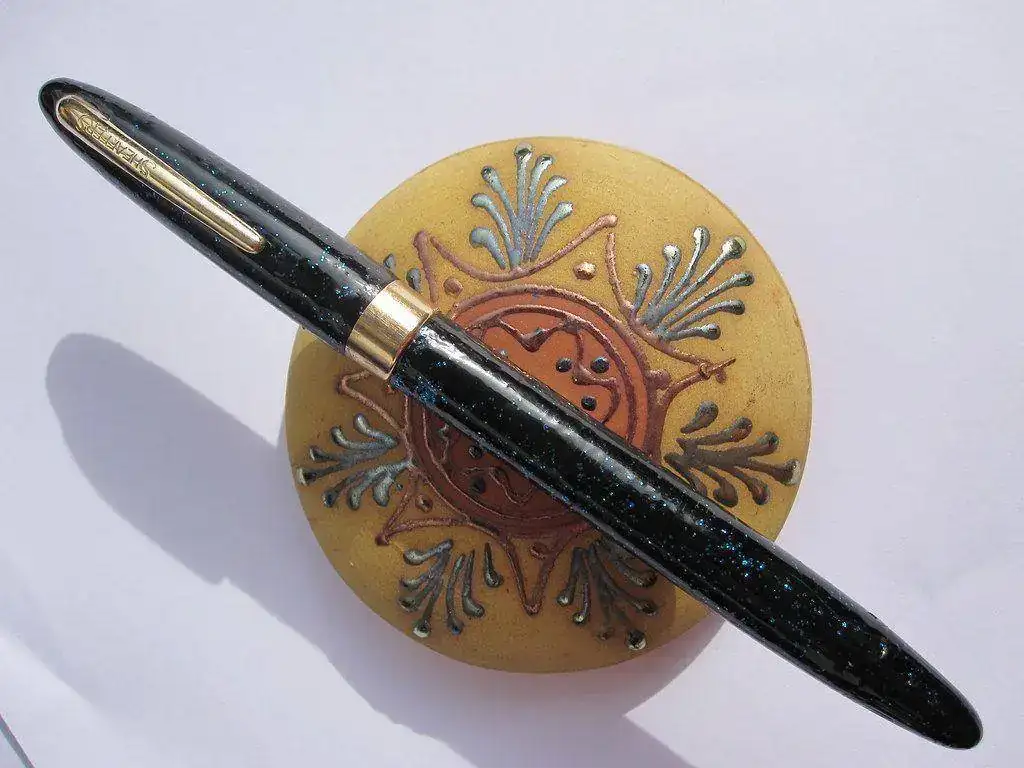

Bueno, después de ser picado por algunos de nuestros más ilustres foreros :), me decido a presentar una restauración de una Parker 51. Jorge nos ha presentado recientemente una muy bien llevada a cabo, con un capuchón martelé que le ha quedado de lujo.
En un principio, yo tenía pensado hacer una cosa similar, pero finalmente me decanté por no darle más bollos al pobre capuchón y, en lugar de eso, intentar quitárselos.
Para empezar, os pongo las fotos del capuchón en su estado original:
Como se puede observar, hay problemas de algún que otro golpe en el capuchón, peró también de pérdida del baño de oro (brassing), que afecta tanto al cuerpo del capuchón como al clip.
La primera tarea consistió en proveerme de las herramientas para poder desmontar el capuchón en su totalidad. Sacar el clip es una tarea fácil, pero el problema es en desmontar el sistema de cierre (el "clutch" en inglés). Después de leer bastante por internet vi que no había una manera casera de hacerlo (o yo no la encontré) ya que la gente que había intentado desmontarlo sin una herramienta especial se lo había cargado... Me tocó comprar un extractor de capuchones...
El resultado del despiece es el siguiente:
Había mucha tinta vieja en la pieza de plástico que veis a la izquierda, así como un bollo en donde descansa la punta del clip (la mancha negra que se ve en el cuerpo del capuchón).
Bueno, después de pasarle un líquido limpiador quedó así de reluciente :D:
Llegado este punto, estuve meditando en si hacer el martelé o no... y finalmente me decidí por quitarle los tres o cuatro bollos que tenía. El conjunto ya limpio y sin los bollos (o disimulados):
Aquí empezó otra aventura en la que he intentado aplicar la técnica urushi-cashew de lacado japonés a la pluma, para darle una nueva vida :D.
Primero se le aplicó el tratamiento al cuerpo y la sección, quedando como aparece a continuación:
Como se puede apreciar, el acabado es con un moteado de polvo dorado (no es oro). En total, hay siete capas de aplicación de la laca. El plumín, aunque hoy no es el protagonista, también fue puesto a punto...
Sobre el capuchón, apliqué un moteado más denso, para cubrir todas las pérdidas del baño de oro:
El resultado final de su nueva imagen:
Así que os presento mi Parker 51 urushi limited BCN edition:
Espero que os haya gustado la presentación de cómo ha ido evolucionando el proyecto, que en total me ha llevado casi cuatro meses... Ahora estoy enzarzado con otros diseños y acabados, también con Parker 51 y con una Waterman 52... uffff...

Gran trabajo, qué barbaridad... con lo que a mi me costó quitarle la ropita vieja a las P51 que vestí de Kullock... pintarlas ya no te digo. Te deberían contratar en Nakaya.
Lo único es que -para gustos los colores y sin demeritar en nada tu creación, que es fabulosa- yo le hubiera dejado el capuchón dorado para que el color del cuerpo resaltara más.
Y por cierto ¿con qué limpiaste el capuchón antes de pintarlo? He leido por ahi que la clave del urushi es que la superficie esté inmaculada y lo que sea que le pusiste lo dejó reluciente.
Enhorabuena por esta Nakalluis.

Este fue mi primer experimento con el urushi... lo aplique sobre el laton pulido y no me acabo de convencer el efecto...lo voy a intentar con urushi de color
Luego hice esta... pero tampoco me acabo de convencer (esta vez el sistema de pulido del acabado)... es realmente dificil

Me ha encantado, ha quedado preciosa... Y la que de latón a mí me gusta mucho cómo quedó. La azul menos, pero esa sí :)
