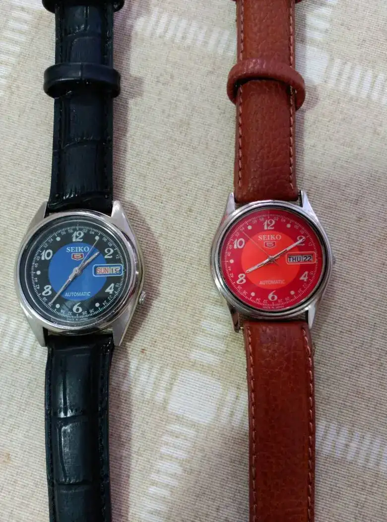

Buenos días compañeros de afición. Días atrás compré por Ebay esta pareja de Seikos en una subasta y creo que demasiado barato. Quería vuestras opiniones acerca de ellos. Os dejo unas fotos. Muchas gracias por adelantado. Saludos.
A falta de una opinión más experta, tienen una pinta de fakes que tira de espaldas.
Eso es lo que me ronda la cabeza, a ver si alguien más experto nos ilumina. Muchas gracias
Solo con observar la grafía de Seiko y el logo del 5 se nota bastante.

Opino igual; :hmm:creo que son relojes con mecanismos Seiko montados a partir de varias piezas aftermarket ( de baja calidad ). Muy usada esta "técnica" en el país de las vacas sagradas :ops:

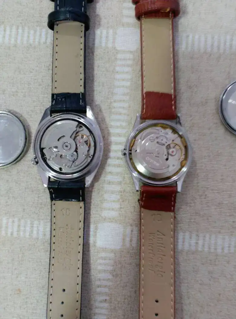

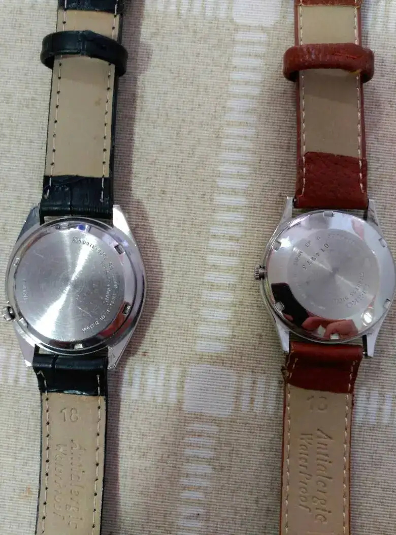

La trasera de uno sí parece de Seiko, pero los movimientos... Uno es "estéril" y el otro solo viene Seiko en la masa oscilante, cosa nada habitual en los movimientos de la marca.
Esa grafía parece proveniente de la India...

Sip...esos diales...mama mia...::grr::
La caja de la izq es original, la de la derecha...las tapas si son originales(Seiko 5 7s26 y la otra una 6119?), las coronas...como los diales:D
Los mecanismos me parecen originales, 7s26 y 6309....ahora vete a saber la cantidad de piezas indias y chinas que ahi estan...
