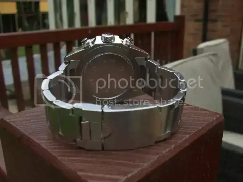

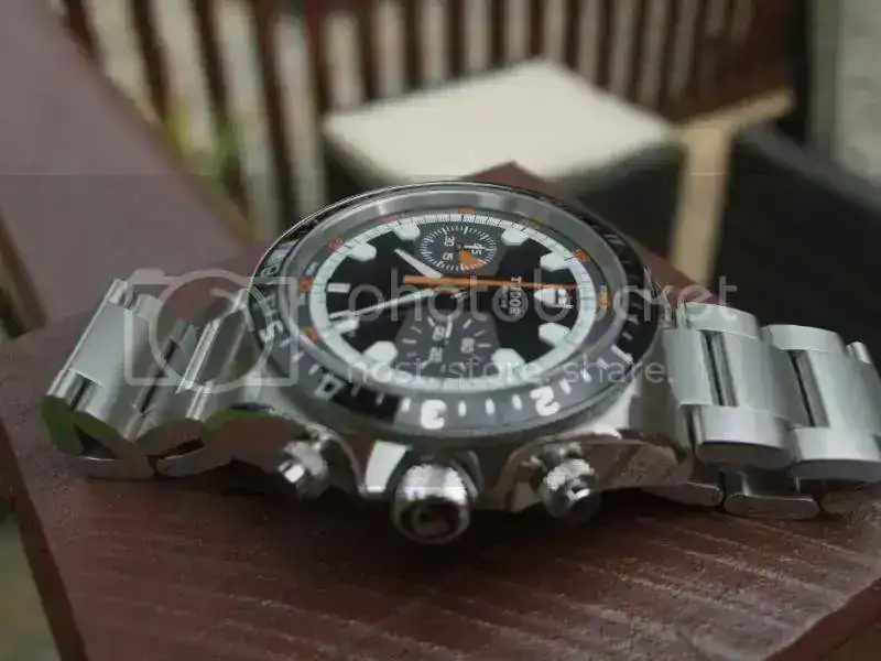

Necesito ver un foto del canto de la carrura, de plano, donde lleva la corona y pulsadores para depsejar duda alguna. ::Dbt::
No es exactamente lo que pides, pero son fotos reales
Foto del Valjoux 7734:
Ya me diréis dónde está el rotor ;-)

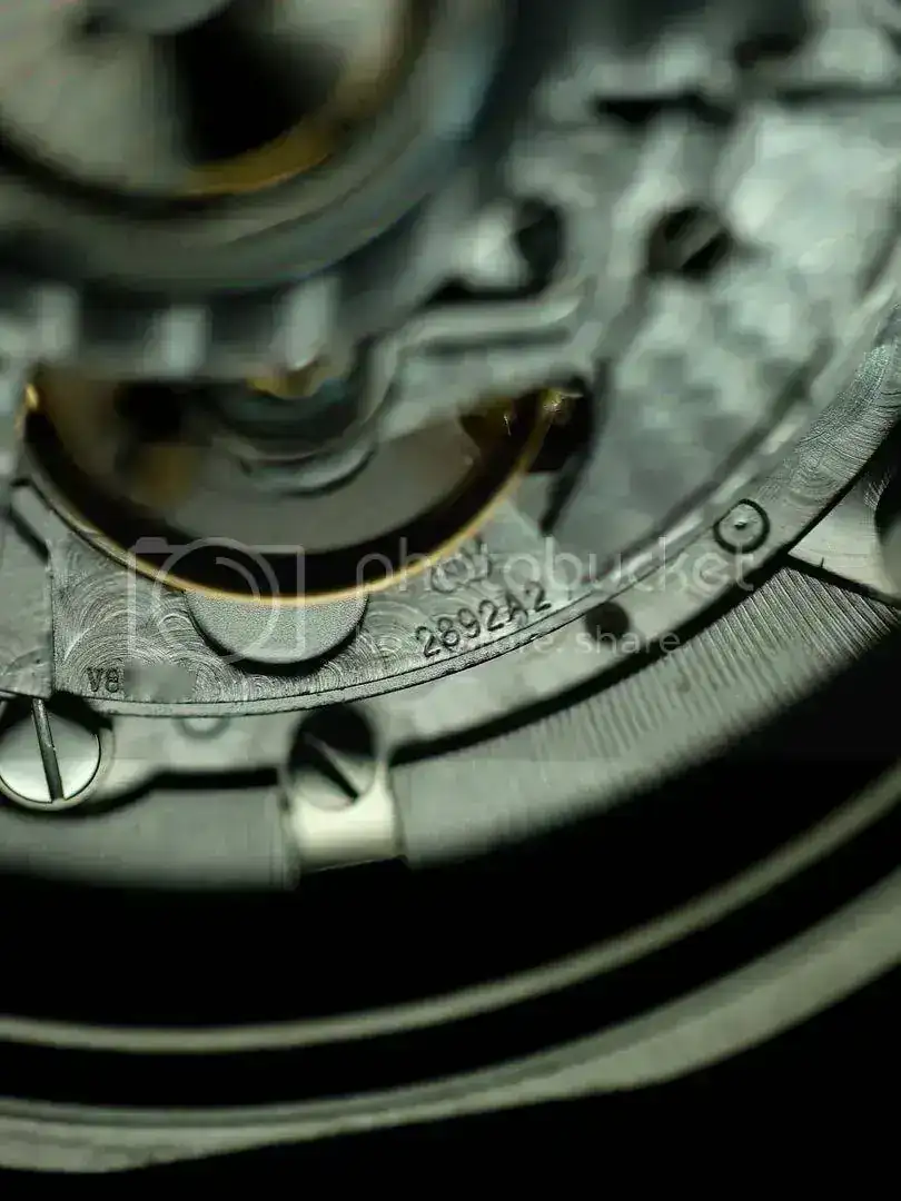

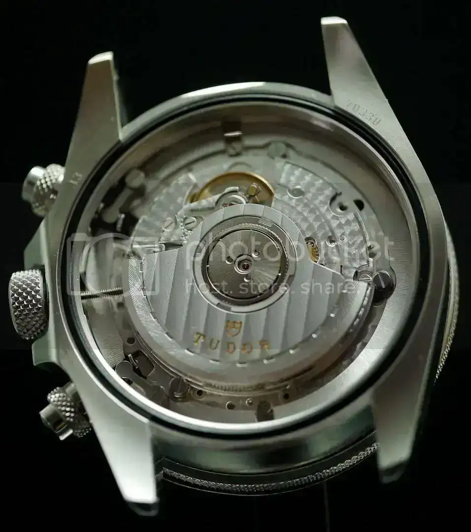

Fotos del calibre del Montecarlo:
El 2892-A2 es un hora y fecha, así que lleva un módulo cronográfico al otro lado. O sea, 2894-2.
En muchos sitios se ha copiado un error de la nota de prensa sin mirar nada más, eso es todo.
No Chaux necesito verla de plano, para ver la altura de los pulsadores con respecto a la corna. Si están en la misma linea es un Valjoux como en cualquier otro calibre crono integrado. Si van más altos, como bien sabes es un módulo, que se alberga justo debajo de la esfera, por eso están más altos los botones.

Ya lo sé, ya :ok:: Pero mira el enlace que deja Mig...
Aunque supongo que se puede entender también que habla del movimiento del original ::Dbt::
En todo caso si marca 2892-A2 es modular por narices :pardon:
Joder que despropósito de movimiento :-((
No hay duda de que el crono es un módulo, basta mirar por donde entra la tija (a la 2892) y donde están las levas del crono (en el módulo).
La verdad es que es un reloj lo suficientemente interesante como para que le hubiesen dado un par de pensadas al movimiento seleccionado... creo que nunca me atrevería con un movimiento que tiene un 70% de la tija al aire cuando lo estás remontando...

La foto del calibre da grima...mi madre que tija mas larga....

Gracias Jesus :worshippy: una imagen vale mas que mil palabras y estas dos fotos son determinantes, el resto es ganas de divagar.
