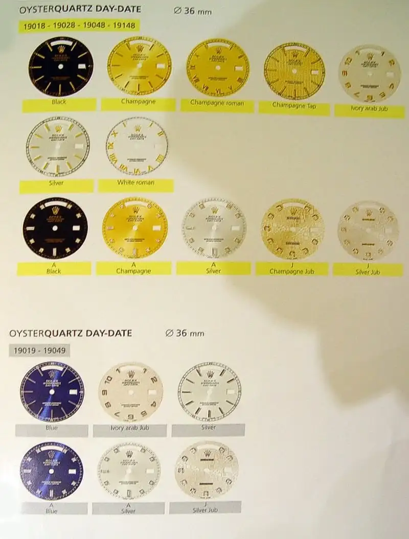

Tu reloj tiene un dial como este?
El dial, olvidate del bisel y armos (este era el llamado tipo egipcio/piramide)
Este es de alrededor del 85, y el dial con diamantes es original.
Ref 19028, cambia del 19018 el acabado piramide

Es algun dial de estos?
En alguno no aparece la palabra oysterquartz
es como el A Champagne...pero dice Oyster Perpetual Day-Date
Que cosa más rara la del dial, moriría por ver el interior...
Solo se me ocurre dos cosas
A) es malo
B) le han puesto en plan franken el dial de un 18XXX
C) se nos escapa algo.
Si dices que te lo han abierto y todo parece correcto (este calibre cuarzo termo compensado digo yo que si lo abrieron y te dijeron que era bueno sera por algo), todo apunta a B.
El joyero y yo coincidimos en la opcion b tambien, pero creo que la persona que lo hizo fue por lo de ¨mejorarlo¨aunque ahora quedo de lo mas confuso lo cual supongo q no es nada bueno en estos relojes
gracias por la atencion a mi pregunta...
Tu reloj es original caja brazalete y mecanismo de cuarzo lo único es que le cambiaron la carátula por la de un presidente normal será difícil conseguir la original tal vez en eBay ,o puedes conseguir un cambio.saludos
