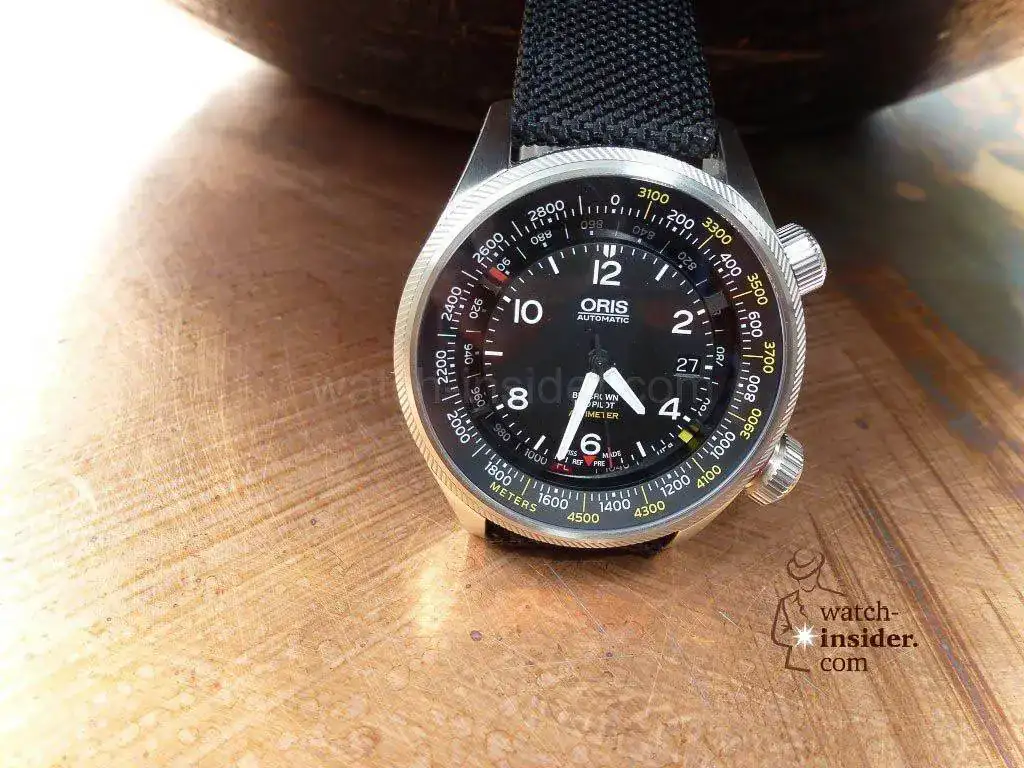

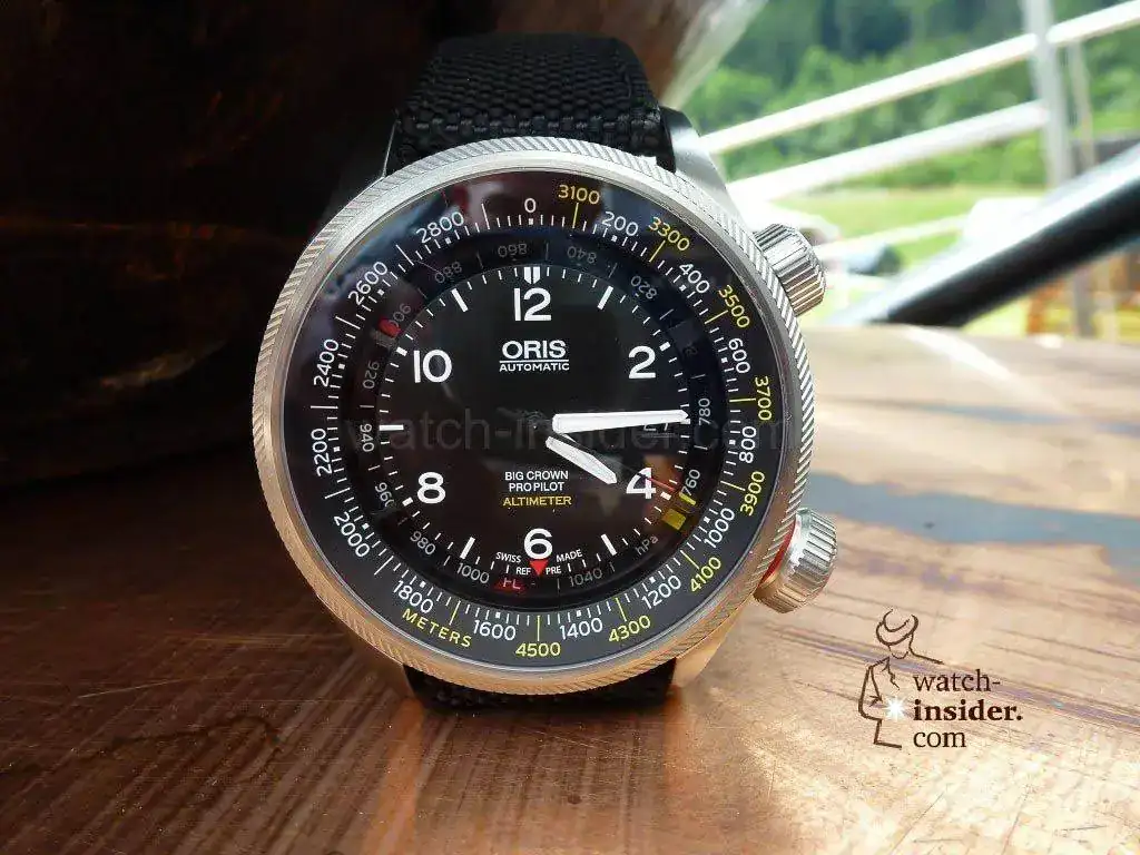

Parece que será de 47mm. Muy muy interesante
Ulrich Herzog, presidente y copropietario de Oris mostrándolo.

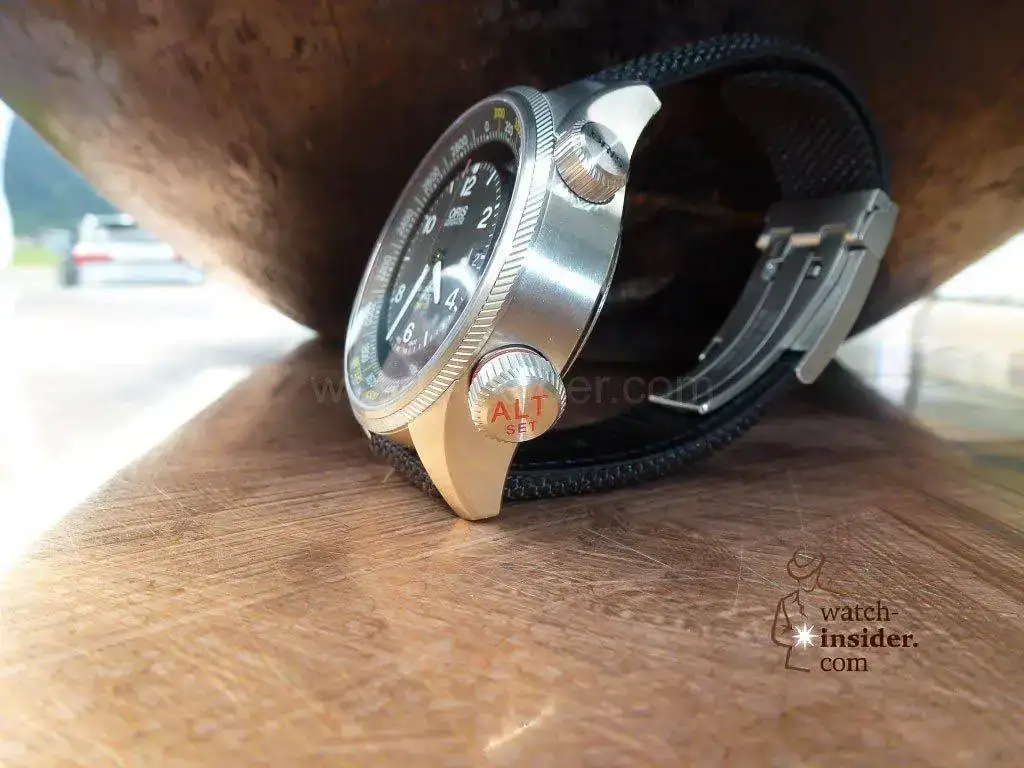

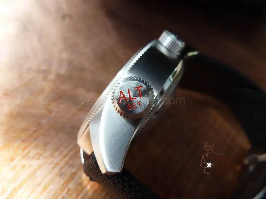

Lleva dos coronas, la de arriba es la normal para la hora y el remonte manual del calibre sellita de 38h de reserva de marcha:
La corona a las 4 maneja el altímetro:

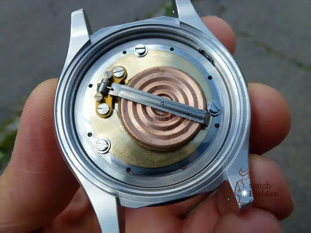

Con la corona roscada, es un WR 100m y el altímetro está desactivado. Al desenroscar, se verá la parte roja de la corona, indicando que está desenroscando, al tirar de ella, podremos fijar la altura inicial, dato que deberemos saber de inicio. Al fijar la altura, presionas la corona a su posición anterior, y la aguja ya sí indicará las variaciones de altura que realicemos.

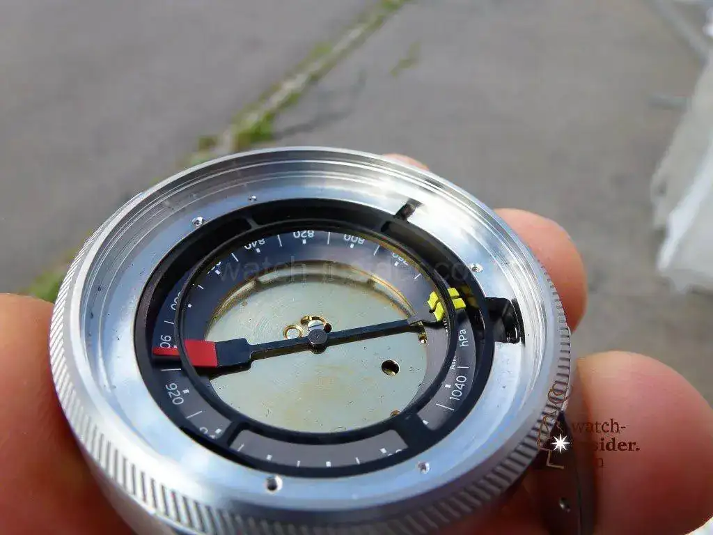

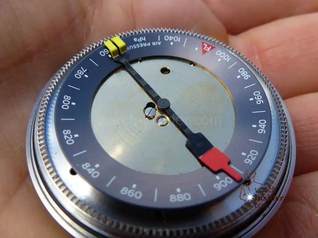

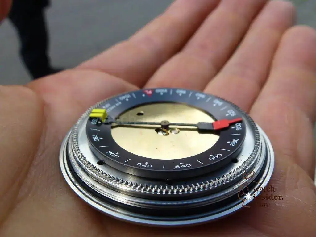

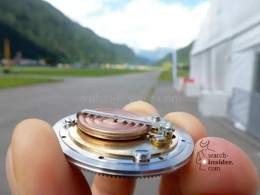

El altímetro se ha realizado en colaboración con la empresa especialista suizo Thommen:

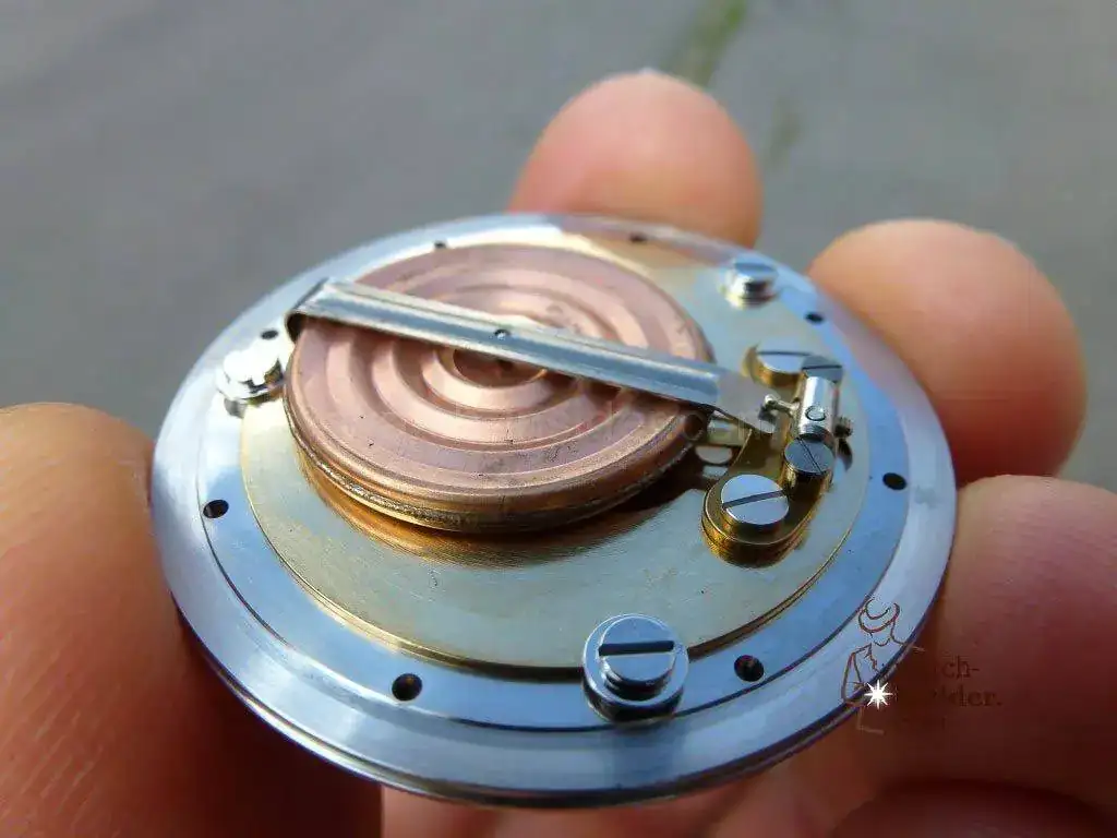

Aguja del altímetro de carbón laminado, ligera y 10 veces más resistente que una normal:

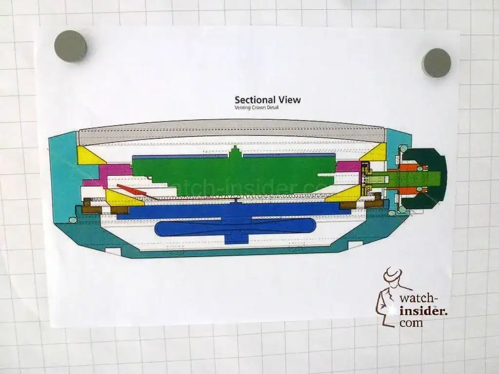

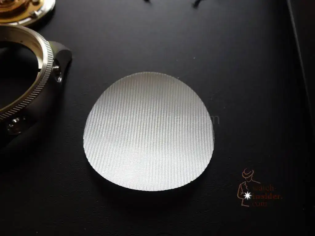

Para proteger de la humedad una vez abierto la corona del altímetro, se ha compartimentado con esta lámina, parecida al goretex:

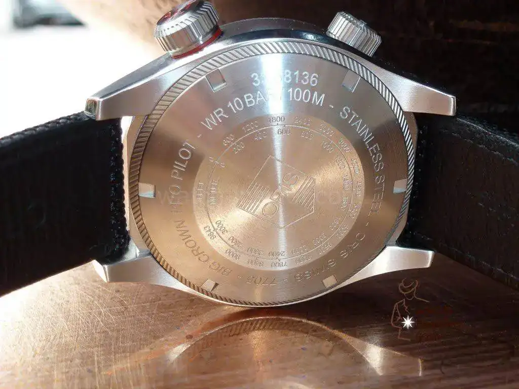

Copio características:
Oris Big Crown ProPilot Altimeter
Ref. No. 733 7705 4134 TS, Ø 47.00mm, with Feet Scale
Ref. No. 733 7705 4164 TS, Ø 47.00mm, with Metre Scale
  • Oris automatic mechanical movement Cal. 733, based on Sellita SW200 with date window at 3 o’clock
  • Integrated Swiss mechanical barometric altimeter and barometer movement (developed with the specialist Thommen)
  • Multi-piece stainless steel case. Water-resistant to 100 meters
  • Sapphire crystal domed and with anti-reflective coating on both sides
  • Screwed case back
  • Screw-in stainless steel crowns. Patented Oris altimeter adjustment and venting crown, incl. a PTFE vapour barrier
  • Black dial with printed Arabic numerals filled with Super-LumiNova, same as hour and minute hands
  • Altimeter hand made from laminated carbon fibre
  • Textile strap with stainless steel folding clasp. Also available with leather strap or metal bracelet
  • Swiss Retail Price CHF 3,300 including 8 % VAT with textile strap, CHF 3,500 including 8 % VAT with metal bracelet
  • Available from September 2014

Muy chulo. El homólogo al depth gauge de las alturas.
Se usa este sistema en otros relojes o algo parecido?
Me encanta este modelo y con la correa textil verde, lo hace muy Military , muy bonito ! Tendremos que verlo en vivo!
muchas gracias por compartirlo compi!
Como intrumento mecanico/cientifico, esta muy bien.
Pero en esta epoca -2014-, montar una capsula aneroide, es una forma de ponerle "alma" al altimetro, pero nada más.
Desde hace algunos años, se utilizan sensores pasivos para medir la presión.
Para medir la presión, en los giroscopos -girolaser-, en las antenas ADF, etc.
Las partes moviles, estan desapareciendo siempre que es posible.
Las capsulas de presión -estaticas/capacitativas- que montan los T-TOUCH, Citizen, etc., son muy precisas y más baratas que las aneroides.
!Ahora¡. Para enredar y tener un instrumento clasico entre las manos, pues esta muy bien.
Como curiosidad no está mal, pero pienso que la utilidad real de estos relojes herramientas es muy poca, actualmente hay muchos y buenos instrumentos mucho más fiables y con mejores prestaciones, de todas formas es muy bonito.
Pues sí, realmente es más romanticismo que funcionalidad, algo parecido a lo que nos pasa con los relojes mecánicos.
