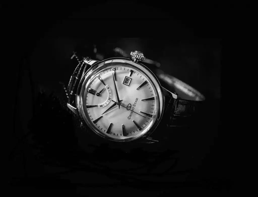

Hola, tengo duda que quizas la gente con experiencia en estos temas me sepa resolver.
mi ultima adquisición buscando un reloj para el día a día automático es esta:
af02004w-4.webpy quisiera saber cuando va a ser ya estable la precisión, ahora mismo anda sobre 6-7 seg de adelanto al día según viene calibrado por orient de la casa, que me parece bastante bien (aunque tengo un viceroy automático que esta en los 3 seg/día, pero he leído por un algún sitio que un reloj automático nuevo tarda en estabilizarse como dos meses, (para que los aceites se vayan repartiendo y el muelle se tiene que descargar y cargar por completo dos o tres veces, pero no se que tiene de cierto todo eso.
muchas gracias a todos por vuestras respuestas y ayuda de antemano y un saludo

Bueno al final no me pude resistir y lo abri para regularlo, para mi esos 6, 7 seg me perecen mucho, me ponen un pelin de los nervios acostumbrado al un radiocontrolado y a un certina que se puede ir 3 o 4 seg al año, ya se que en un automático no se puede pedir eso ya que es otra historia así que pille la llave jaxa y a la aventura me tire rezando de no liarla.
así que con mucho cuidado y paciencia fui moviendo la "palanquita" y reconozco que hay que tener mucha paciencia ya que la palanquita esta dura y es facil pasarse de mas en lo que la quieres mover, la fui moviendo y posteriormente pasando el reloj por la aplicación que tengo en el movil de cronocomparador hasta que lo deje en -1 asi espero que con la posición de descanso de la noche se corrija el segundo ese mas o menos, espero que funcione bien desde que lo compre el reloj clavaba los 6-7 seg de adelanto día tras día y pasandole el crono era lo que me daba también.

Creo que demasiado bien, la verdad ni me lo creo, hace ya 6 días y solo esta retrasado 1 seg, se retraso 1 seg el primer día y ya no se retraso mas, no se, solo pasaron 6 días desde el ajuste ya veremos como va la evolución, pero vamos que solo 1 seg en 6 días me parece bastante increíble, no pensaba que los orient star tuviesen tan buenos movimientos, ya veremos como acaba la cosa porque muy normal no me parece . (aunque sea para bien)
Bueno ya estamos a 1 de mayo, y después del ajuste del dia 17 de abril hoy esta en 2 seg de retraso, 2 seg en trece días me parece una pasada, ya seguire contando como va la evolución en unos días.
