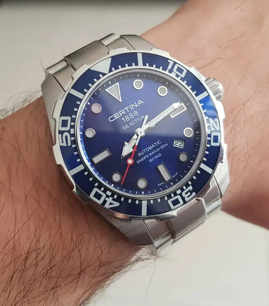

En cuanto a estética me quedo con la nueva versión, más angulosas las marcas del dial lo cual para mi gusto estiliza más el reloj y un acierto en mi opinión añadir el segundero en rojo, que destaque sobre ese precioso azul.
En cuanto al calibre ya lo ha comentado el compañero, sin haber probado ni fin powermatic 80, me quedo con el 2824-2 por el motivo de que tanto Tissot como certina montan piezas plásticas en sus módulos, lo cual a mí no me acaba de gustar, puede que a la larga quiebren y haya que reemplazarlas, cosa que difícilmente ocurrirá con módulos de metal. Pero son cuestiones muy personales, el powermatic 80 es un gran calibre que seguro que no te decepcionará, además en teoría debería pasar con menos frecuencia para un lubricado ya que gira a menos alternancias que su predecesor, pero como digo con cuestiones muy técnicas que a la hora de la verdad, cuando tengas el reloj entre manos, no le sueles dar importancia.
Por otro lado el alpina seastrong 300 me quita el hipo, creo que su precio es algo más elevado pero sin duda alguna mercante del foro te podrá hacer una buena oferta, yo personalmente iría a por el alpina.
Pues yo te recomendaría el antiguo, es una belleza, las fotos no le hacen justicia al color de la esfera, que varía de un azul oscuro medio morado(con luz artificial) a uno eléctrico con los rayos del sol; sumado a ese precioso bisel de enamel... tenia la misma duda que tu, pero ese nuevo bisel de aluminio le quito parte de la personalidad a ese reloj.
Una opción interesante podría ser el nuevo diver de Seiko, pero lamentablemente al ser novedad aún mantiene un precio alto.

Ambos son dos relojazos, si bien el modelo nuevo, me gusta más la trotadora toda roja y la esfera en su conjunto ... Las almenas del bisel también las veo más suavizadas, y me gustan más.
Ahora bien "el tema central" viene en cuanto al movimiento, y que por aclarar un poco, y grosso modo, el Powematic c80.111 o sea, "otro" ETA caliber C07.111 que monta tanto Certina, Tissot como Hamilton y que aparecido en 2012 es una derivación del 2824-2 al que se le han bajado las alternancias de 28.800 a 21.600 y se le ha subido la reserva de marcha de 38 a 80 horas.
Por tanto, no es mejor que el 2824-2, es más básico, por muy bien ajustado que venga, incluso tiene 2 gemas menos, es decir de 25 del 2824-2 a 23, no lleva raketa, que es reemplazada por un ajuste mediante tornillos en el volante (ahí es nada para el ajuste) y sí monta un escape con piezas plásticas.
Así que en cuanto al movimiento, paso de la reserva de marcha de 80 horas y me quedo con el "tradicional" 2824-2
Así que si primase la estética en tu caso, pues el que más te guste, pero si prima el movimiento, pues te recomendaría el primer modelo ...
Aquí el Certina, aunque se aprecia mejor en las fotos anteriores ...
