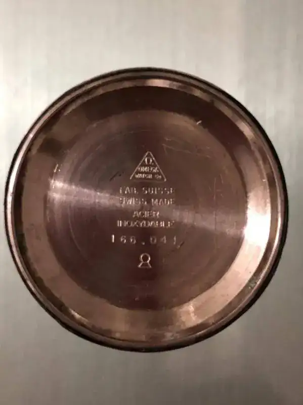

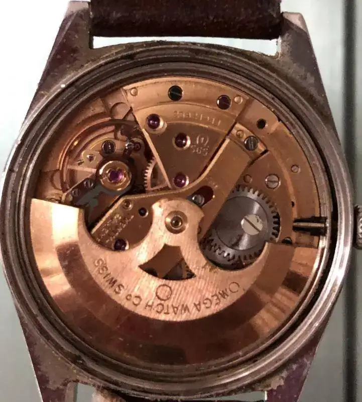

Justo como decias, ahi van unas fotos
hola. El calibre es probablemente un 565 automático, no de carga manual. No es de oro su máquina. Cuando lo abras, ya sabes, buenas FOTOS.
    44 KB · Visitas: 125
    14,1 KB · Visitas: 126
Tienes razon, me gustaria que le limpiaran las marcas de las agujas, eso lo hacen?

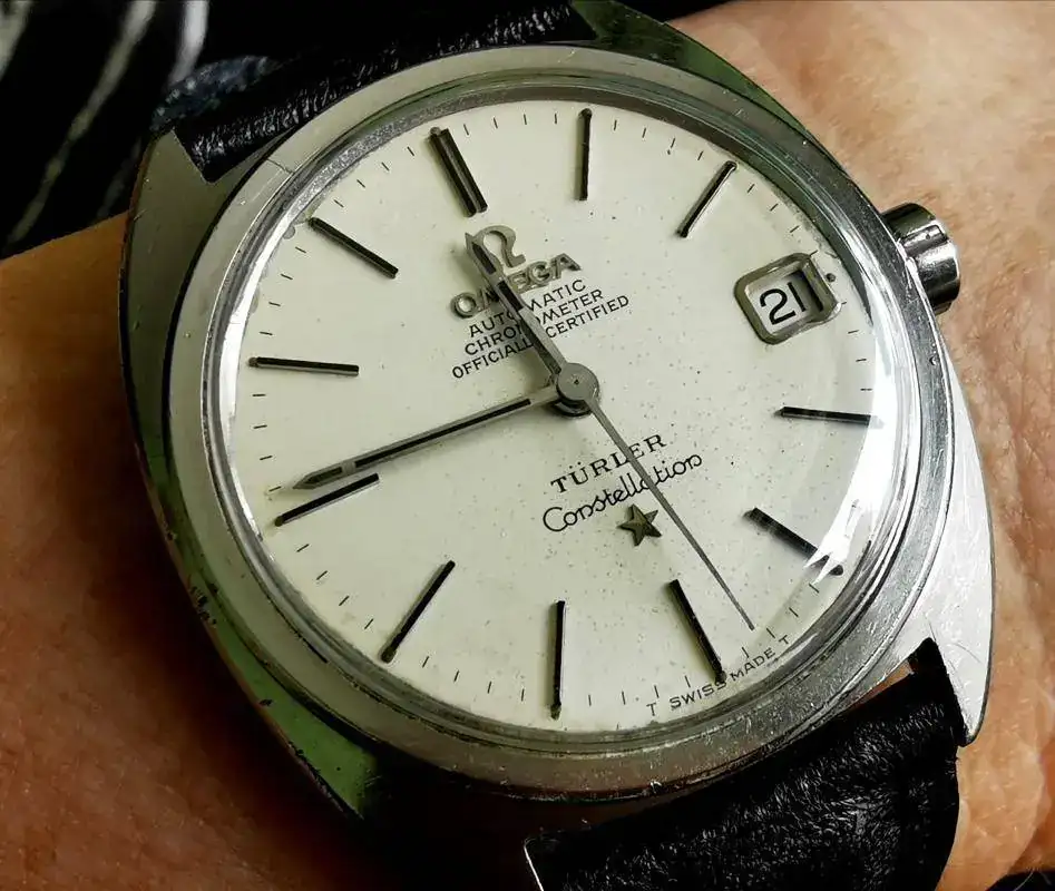

Tengo un constellation también firmado Türler, dejo una foto.
