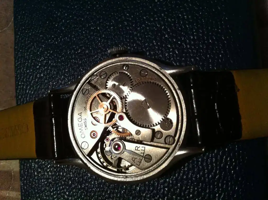

Estimad@s forer@s,
Hace unos días recibí la grata sorpresa de recibir un presente de una amistad consistente en un reloj a cuerda marca Omega del cual no tengo mayores detalles. Por el movimiento me parece que es un 30T2 de 16 rubíes. Les adjunto las fotos de rigor para pedirles su ayuda a fin de conocer mas información sobre este joven de los 40s que por otro lado se ve en buena forma.

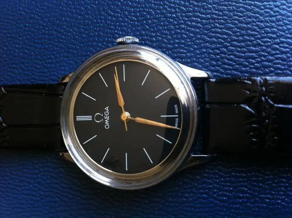

Muy bonito, enhorabuena por el regalo. Está restaurado, por supuesto. El calibre data del 45-46, los expertos opinarán sobre si la caja corresponde.

Hermoso movimiento de los primeros 30T2 con ese baño plateado,
como dijo Alexis, el dial restaurado y las agujas no corresponden a la época,
pero bueno, no deja de ser un calibre formidable,
y más interesante, o al menos así me lo parece, por ser de esa época y ser segundero central.

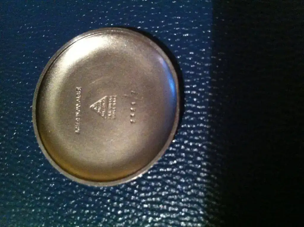

Sería bueno saber qué número trae en el interior de la tapa,
con ellos vamos a poder saber el modelo y qué año se lanzó, además de otros detalles.

Estimado Alvaro, agradezco la información, la foto de la caja que no salio muy nítida marca 2364/7
Creo recordar que la referencia 2364 era la que llevaban los primeros Rgs sub en tamaño de 33mm. Fuera de ellos no la había visto nunca, lo cual no quiere decir nada excepto lo literal.
Comparto lo otro aportado por los compañeros.

entiendo que la caja sería correcta.
http://omega-chronometers.blogspot.com/2010/04/omega-chronometer-2364.html
mas.https://squeletteblog.wordpress.com/tag/omega-30t2/
3-A References 2364, 2365, 2366 and 2367.
These are by far the most common 30mm chronometre references:
2364 33mm case, 30T2Rg
2365 33mm case, 30T2SCRg
2366 35.5mm case, 30T2Rg
2367 35.5mm case, 30T2SCRg

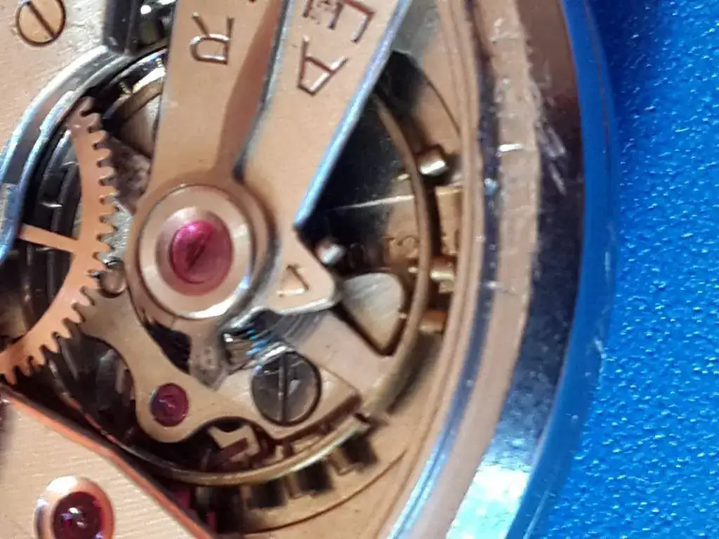

Buen día Germanio; como ya le han dicho de las virtudes de este calibre Omega y solo le preguntare si tiene la máquina el espiral y la punta del registro donde entra el espiral - porque yo no los veo???

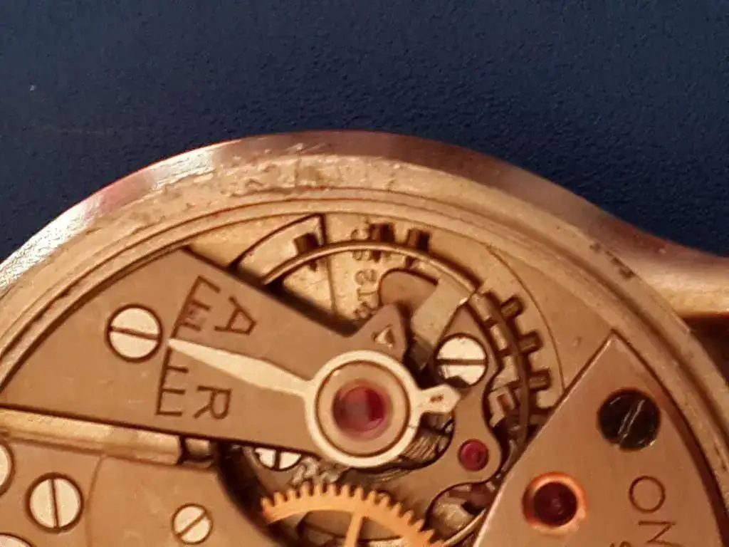

Debajo del volante, con lupa, puede aparecer alguna (buena) sorpresa...
Qué hay grabado ahí?
Álvaro
Omega 30T2SC - 16 rubíes y sin incabloc

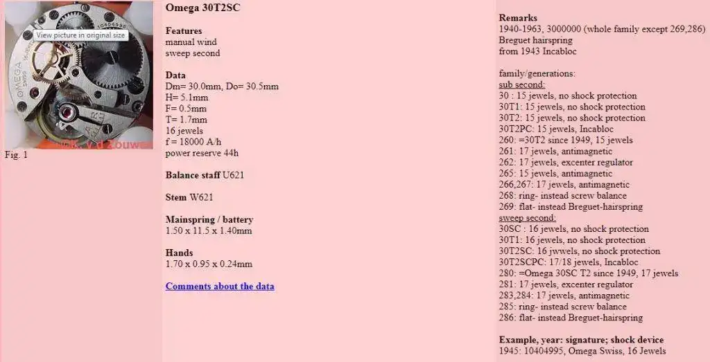

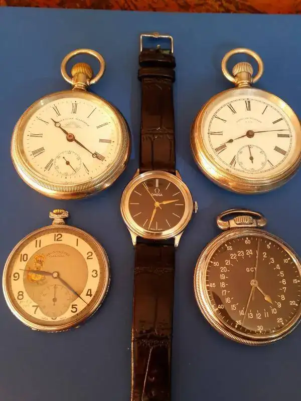

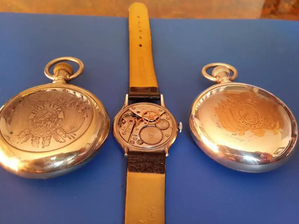

Bueno por las sugerencias de Don Luis y Golipo revise con mucho detalle la inscripción bajo el puente y logré sacar una fotos que develan la incógnita. Se trata del calibre 30T2 SC (como mencionaba Golipo una buena sorpresa estaba debajo y que no ví en un principio), adjunto los detalles del calibre:
Acá las fotos que fueron obtenidas del reloj:
Y finalmente unas fotos del recién llegado junto a algunos de los relojes relacionados a la fecha:
Saludos desde La Paz, Bolivia

Buen día pors; lo que leyó debajo del volante no es ninguna sorpresa - porque para todos los amigos es obvio que debe decir eso.
