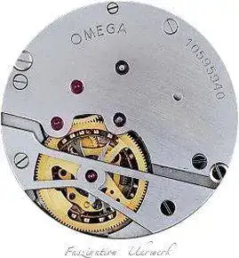

Pero quería dejar algunos datos de este calibre, completaedos con info de RELOJOTE
cuya producción fue de apenas una docena de piezas y fué un tourbillon
(más tarde puesto en cajas de oroo o plata de pulsera)
producido entre 1947 y 1951, para competencias de cronometría en los observatorios suizos.

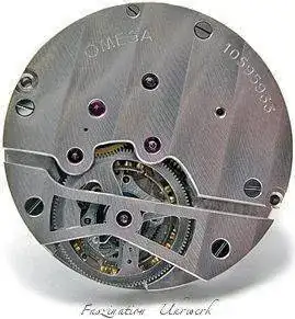

Otros ejemplos del movimiento,
observarán los números de serie casi correlativos.
Datos técnicos :
calibre 30L
Diámetro promedio: 30 mm (13 1/4''')
Altura : ? mm
Rubíes : 25
Frecuencia: 18.000 a/h
Reserva de marcha : 30 horas
Carga: Manual
Características: • áncora suizo
• espiral Breguet
• Volante Guillaume de dos brazos, bi-metálico, 20 tornillos de contrapeso, de oro.
Fabricante: Omega SA
Fabricación: 1947-1951
Número de piezas: 12
Tipo : Tourbillon
Platina / Puentes : Bronce con baño de rodio.
Funciones:
• Tourbillon Voladizo (7½ min./vuelta.), sub-segundero
• Hora
• Minutos
• Posición de horas, tirando de la corona
Equipo: Regulador
Calidad de construcción:
• Todos los puentes y barras biselados
• Tourbillon esquelético
• Todas las piezas de acero, pulido
• La platina y puentes, con acabado perlàge
• Cotes de Genève
El Tourbillon voladizo / Flying Tourbillon (un solo apoyo) se basó en la invención
del Tourbillon de Breguet de 1801 , y demostrado en 1920 por Alfred Helwig.
La construcción de este prestigioso proyecto de Omega
se le encargó a Marcel Vuilleumier, director de la Escuela de Relojería en Le Sentier, en 1947.
Jean-Pierre Mathey-Claudet construyó estos prototipos y
Alfred Jaccard reguló las piezas para las competiciones en Ginebra y Neuchatel.
Tourbillon perfil de bogie "Omega 1"

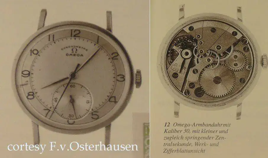

Si me permites aporto otro raro de cojones; Omega también. Se trata de un chronometre 30mm con doble segundero, central y subsidiario.
P.D. A ver si pillo uno de esos que muestras :flirt:. Si consideras que es improcedente, borro el aporte.

Hola Paco,
ese que mostrás es un 30T2 chronometre prototipo o algo así.
Demasiado complicado, que que podrían haber colocado
un sub-segundero con pivot largo en lugar del común,
en un movimiento de segundero central :D
Sin embargo, puede que viendo ese tan raro tren de ruedas,
el central (o el otro) marque algo distinto.
Hay rueda de segundero central directo, además de otra intermedia.
recordemos que los otros 30T2 se segundero central tienen piñón de segundero,
es decir segundero central indirecto.

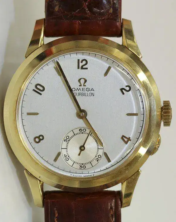

La esfera es claramente un desastre salido del taller de algún desaprensivo (o de la "desaprensividad" de la propia Omega en algunas épocas no tan lejanas). De los 12 movimientos que dice Golipo, no se cuántos se montarían como reloj completo, y no sé si el de las fotos se montaría entonces o posteriormente.
Hay un caso de un Patek tourbillon hecho para competición que fue encontrado por el presidente de Patek años después y montado para su uso personal. Los movimientos de competición usualmente no se montaban en cajas estándar.
Pero esa esfera, sea como sea, es imposible que sea de la época del movimiento porque a principios de los 50 ni se imaginaba el uso de tritio en la pintura luminosa, y mucho menos la obligación legal de señalarlo en la esfera.

Despues de leerte, he recordado haber leido que en 1987 se encontraron en stock 7 de estos movimientos, cajandolos en cajas de oro 18k y de plata sterling.
Añado información; dentro de su rareza, este turbillon de 7.5 minutos era menos perfecto que los de 1 minuto.....aún así llegaron a obtener puntuaciones de chronometria muy altas.

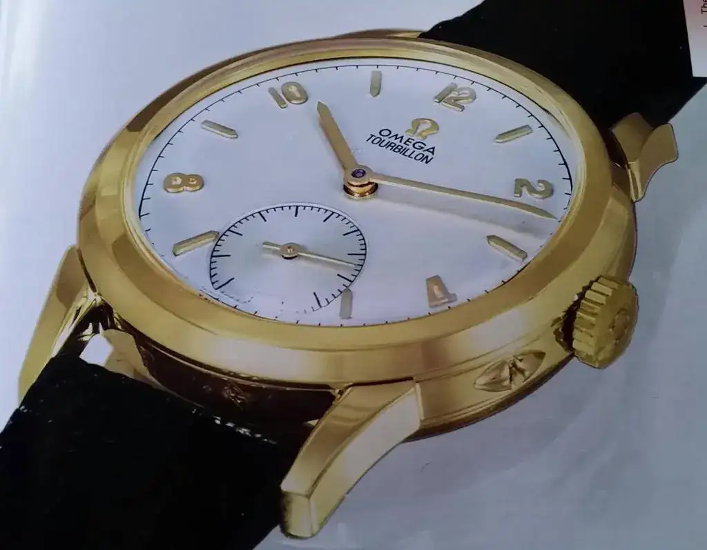

Añado fotos de los últimos modelos del 87.
Este ultimo es de plata.
Casi celebro no tener uno......porque los sudores mientras te lo abrochas en la muñeca y cuando sales a la calle......debe ser una sensación de infarto total.

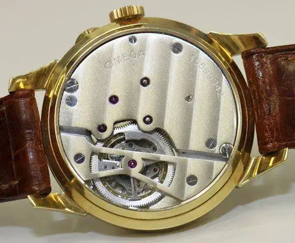

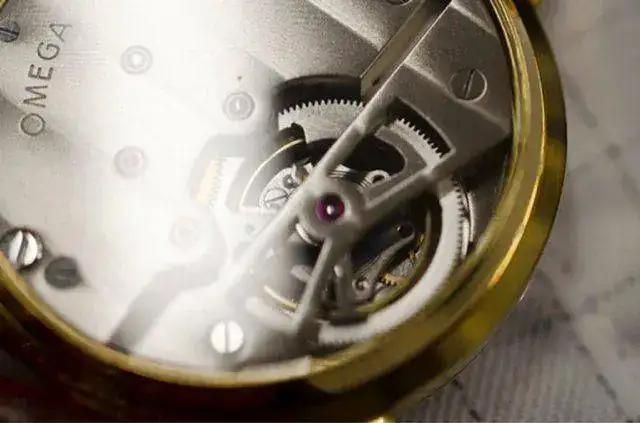

Buen día jorge; para mi es todo una novedad asombrosa pero - me llama la atención el tornillo de caja (el que está mas lejos de la corona) y que no ajusta bien la máquina - porque se encuentra debajo del bisel de la caja -(o será una ilusión optica),jajaja.
Un saludo y considero a este - uno de los mejores hilos que vi (seráporqueesunOmega). Un saludo, Luis desde Argentina

Don Luis tiene razón,
un tornillo de caja del que mostré al inicio,
está debajo del reborde de la caja,
haciendo su uso bastante cuestionable :)

Lo que decís del tornillo es una ilusión… causada porque no estamos viendo el reloj sin fondo, sino que el reloj llevaba fondo visto. Y evidentemente los tornillos están dentro del reloj :D
Buen día brandt; lo que digo es que los tornillos están puesto - pero parece que 1 de ellos se esncuentra debajo del bisel de la caja y así no puede ajustar la máquina a la caja o en contrario es una ilusión optica???
Entiendo su análisis que puede ser lo correcto. Un saludo, Luis desde Argentina
No me ilusiono con cosas o trato de no hacerlo :clap:
Te referirás a una ilusión óptica, que tampoco lo es.
Basta ver las cabezas de los tornillos de caja y donde ajustan en en el reborde de la caja.
Fondo visto o no fondo visto,
deberías considerar que uno ha visto y han pasado por sus manos un par de máquinas.
Y más dentro del oficio.
Alvaro

Me refería precisamente a que lo que vemos no es el reborde de la caja, sino que es el fondo del reloj, consistente en un aro sobre el que va montado un cristal. Evidentemente si eso fuera el reborde de la caja esos tornillos serían inútiles y además sería imposible que hubieran llegado ahí.
No me parece así.
Es tu punto de vista, yo no veo eso,
gracias
Alvaro
Otra imagen de un movimiento 30L,
esta vez de Omega Museum :
No me parece así.
gracias
Alvaro
Claro que es mi punto de vista, en negrita si quieres. Y el sentido de un foro es que cada uno exprese su opinión.
Si buscas más información podrás ver este artículo de Hodinkee de hace ya algunos años en el que se aprecia claramente lo que digo, pues se ve el brillo del cristal:
https://www.hodinkee.com/articles/just-because-the-worlds-first-tourbillon-wristwatch-caliber
Sí, lo ví antes,
no me parece, de todas formas,
gracias.
Alvaro
Sí, lo ví antes,
gracias.
Alvaro
El artículo de Hodinkee dice:
Only twelve 30I movements were ever created, strictly for use in chronometry competitions. In 1987, a few of these were discovered within Omega storage. They were overhauled and given a conservative amount of decoration for use within specially designed cases, allowing full display of the caliber via transparent case backs.
Por lo que no queda ninguna duda de que la caja tiene un fondo transparente, ya que quien ha escrito el artículo ha tenido el reloj en la mano.
