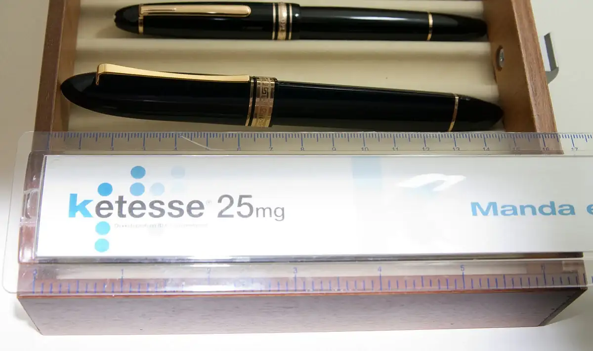

La Omas Paragon, también llamada Omas Paragon Arte Italiana, es una pieza de gran tamaño, facetada, como la que tu has visto.
Esta basada en la Omas Extra de los 30, pero es una estilográfica digamos "moderna". Creo que se empezó a fabricar en los 90, momento en el cual ya me gustó y confieso que es una de las estilográficas que no me importaría tener en casa.
La de esa época, era de unos 15 cm, con la sección de resina y un anillo con la típica greca de Omas. Ahora algunos la llaman Paragon Old Style (como a la 360 "antigua" que es también de los 90)

En definitiva, sobre los tamaños, Paragon es la mayor y Milord la menor, aunque mucha gente le llame Paragon también a la menor. Y sobre los acabados, pues hay muchisimos...

La Omas paragón clásica en negro tambien marcada como extra en su cuerpo es ligeramente (1 cm. )más grande, aproximadamente que sus hermanas facetadas de la seríe Arte Italiana o Ediciones Especiales, como la
Galileo, Roma, Cinema, FAO, etc 1 saludo.
