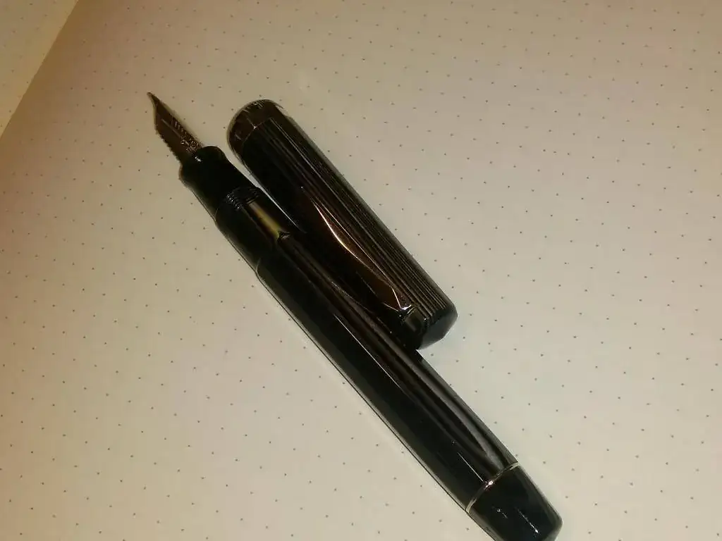

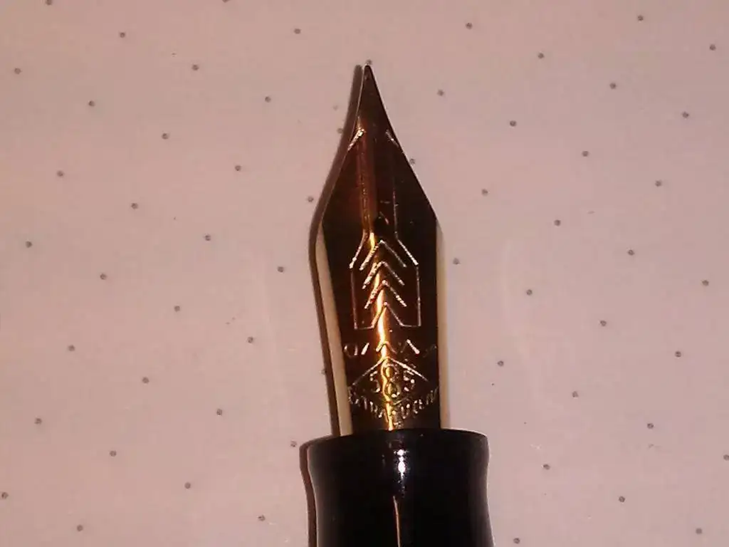

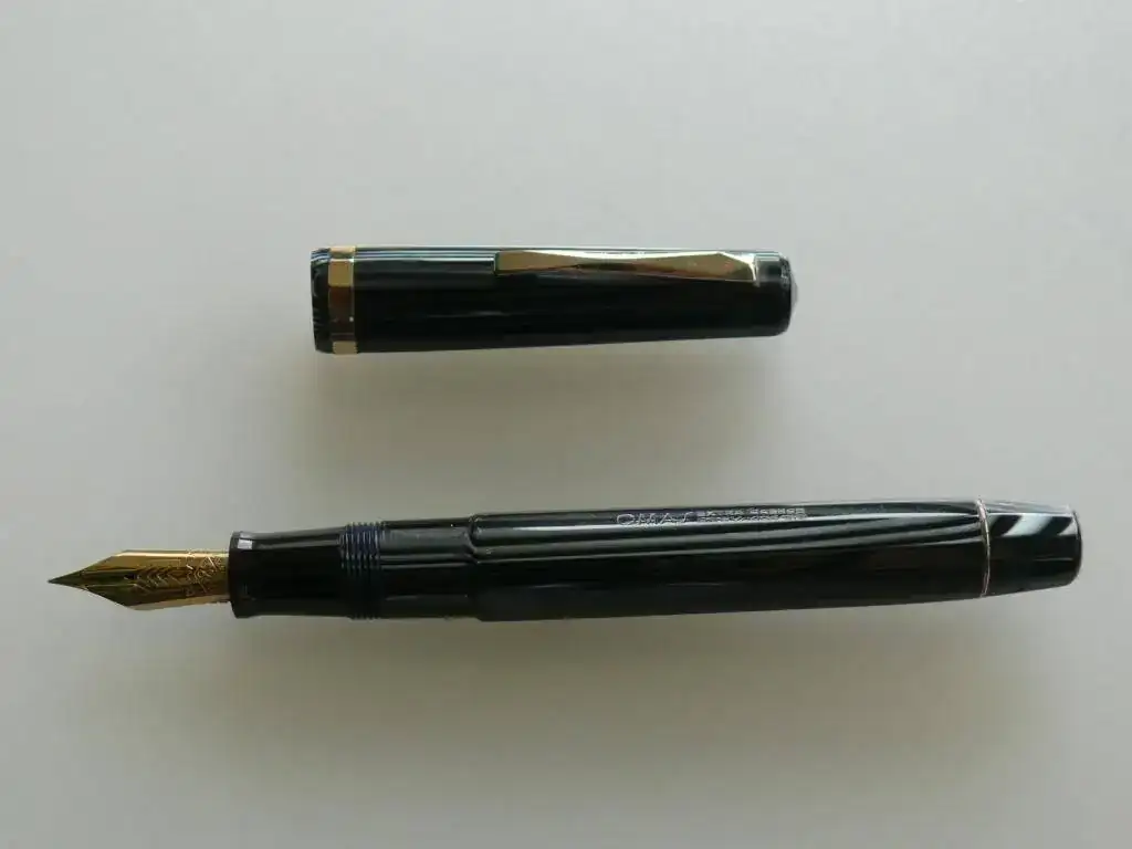

Os Presento una OMAS de 1.950 Denominada Extra y ARCO, de las primeras y fabricada en un celuloide de la Casa Bayer exclusivo para Mont Blanc, la casa Italiana se hizo con unas cuantas barras y fabricó esas plumas en una cantidad escasa de color gris con dibujo longitudinal en rayado blanco. haciendo aguas que cambian al darle la luz y un plumín Fino . muy flexible que la hace única. Espero que os guste, aunque no tiene nada que ver la foto con la realidad.
He leído el hilo y por eso me he animao a aparecer y colgar la más que pluma. Un saludo.
Preciosa compañero! gracias por mostrarla.
Si no es mucha molestia y tienes mas fotos con otros tipos de luz…
Intentaré hoy sacar más fotos pero es dificil otro tipo de luz, hay que verla al natural para apreciar como van cambiando los tonos. 1 saludo.
Una pluma preciosa, sin duda.

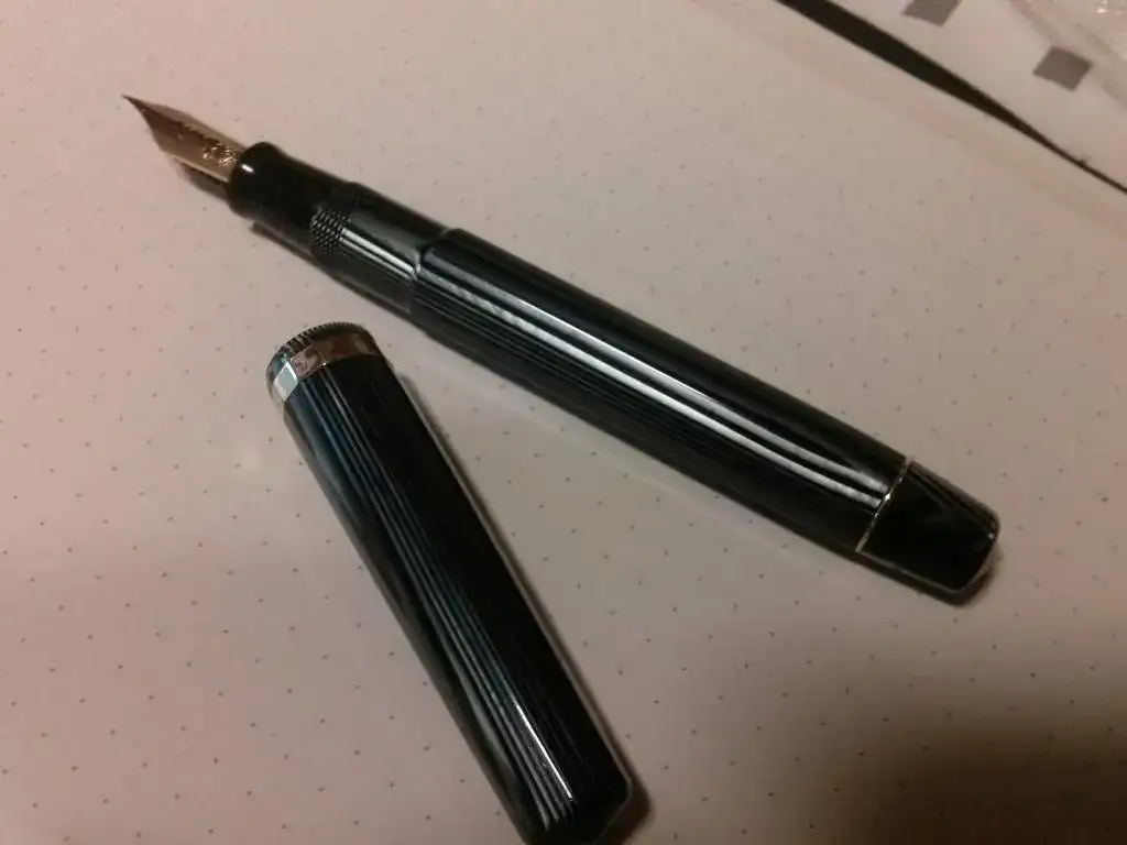

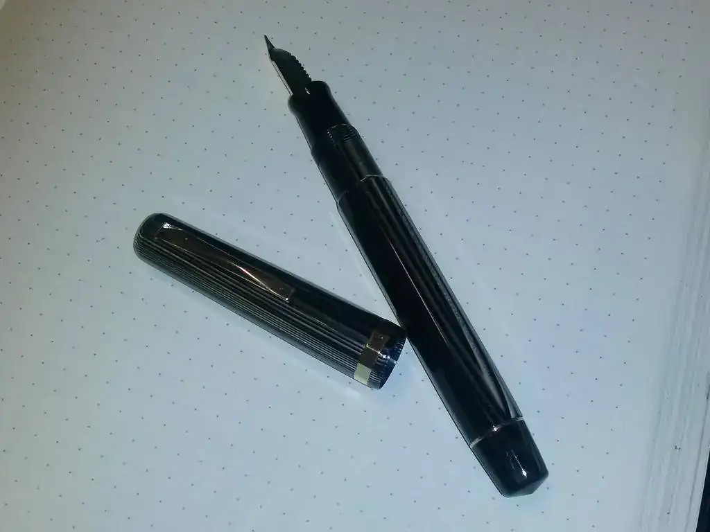

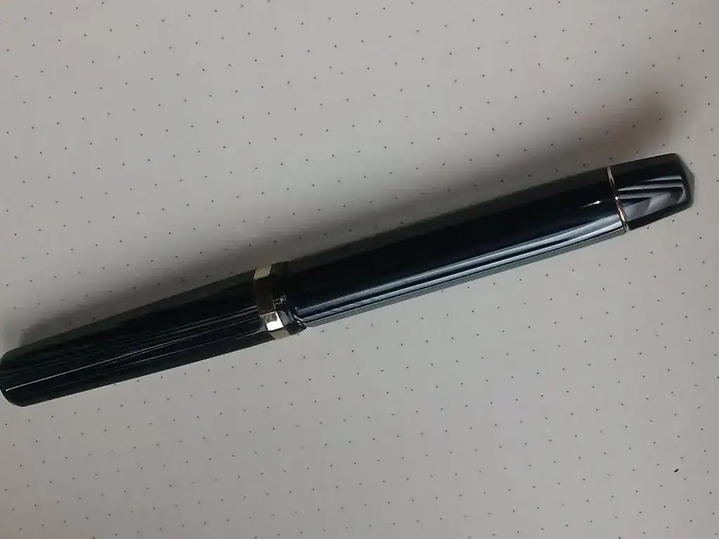

Prueba a cambiar la exposición de la cámara, es posible que consigas mejores resultados y puedas poner alguna foto más.
Pues ahí van más fotos.
Una auténtica hermosura, vaya que sí!

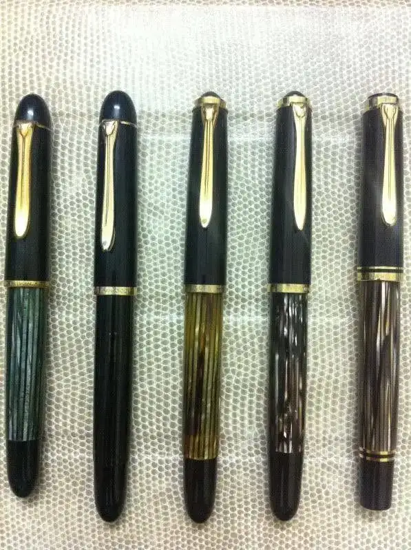

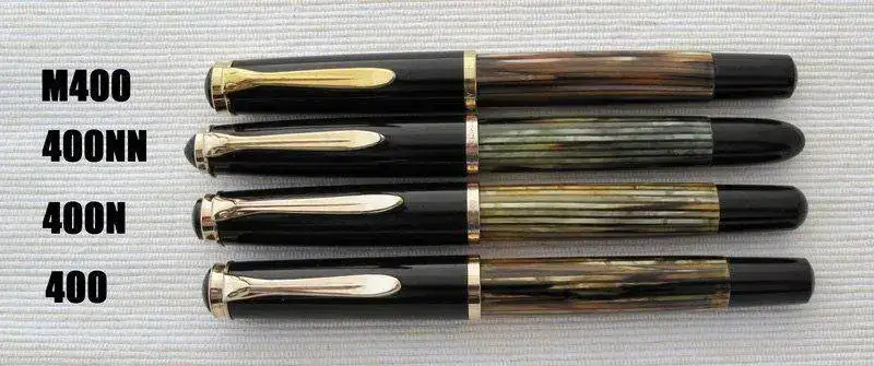

El material que usa Pelikan, sea lo que sea exactamente, muestra a lo largo del tiempo variaciones importantes de aspecto, y eso teniendo en cuenta que intentan hacer siempre lo mismo. Basta poner dos piezas una al lado de la otra para notar lo que se comenta.
Aquí un ejemplo de las 400 en color marrón a lo largo del tiempo:
Y aquí la diferencia neta entre las Pelikanes 400NN fabricadas por Pelikan y las franquiciadas a Merz & Krell, que supuestamente debía ser casi iguales:

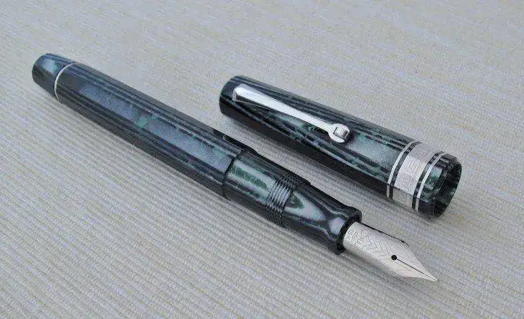

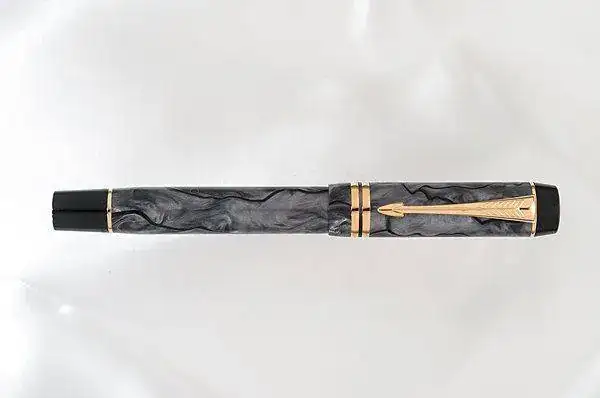

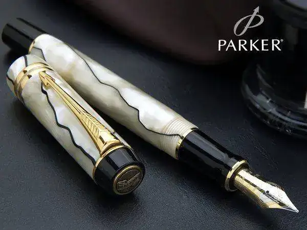

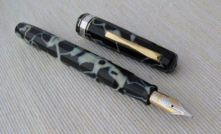

El trabajo de fabricación de bloques de acrílico debe ser más fácil y los resultados más predecibles incluso en mezclas. Me vienen a la cabeza plumas de ese material de colores marmolizados de aspecto muy homogéneo. Por poner un ejemplo de serie industrial y conocido de todos, las Duofold Pearl, tanto las blancas como las grises, presentan mucha homogenidad en sus aguas (teniendo en cuenta que es o debería ser algo aleatorio) e incluso entre la versión clara y la oscura.
