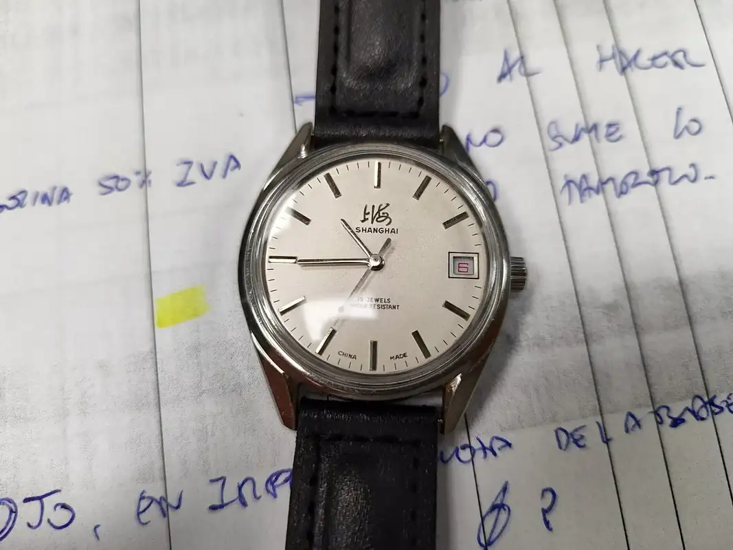

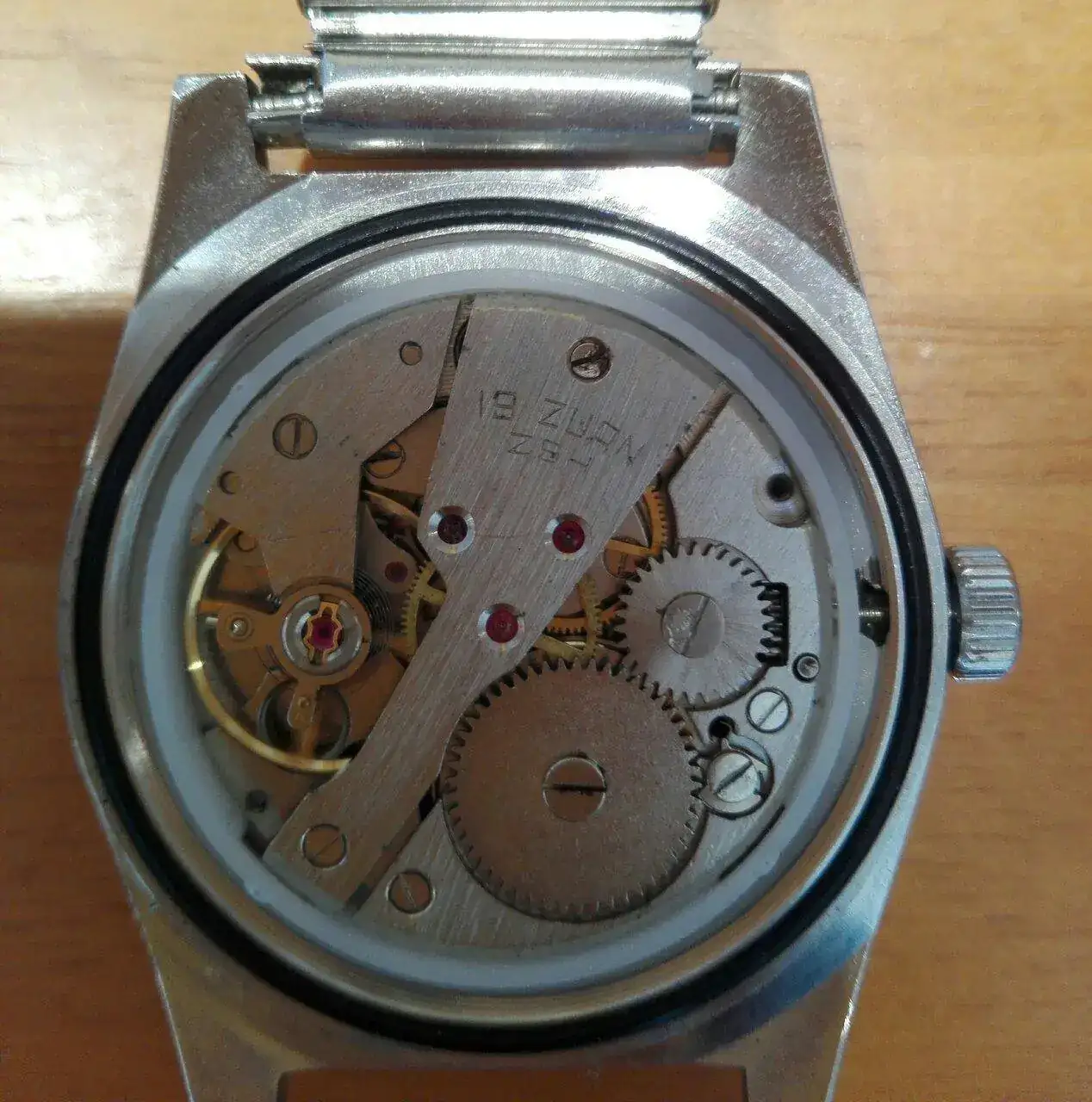

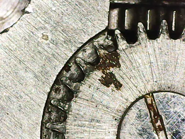

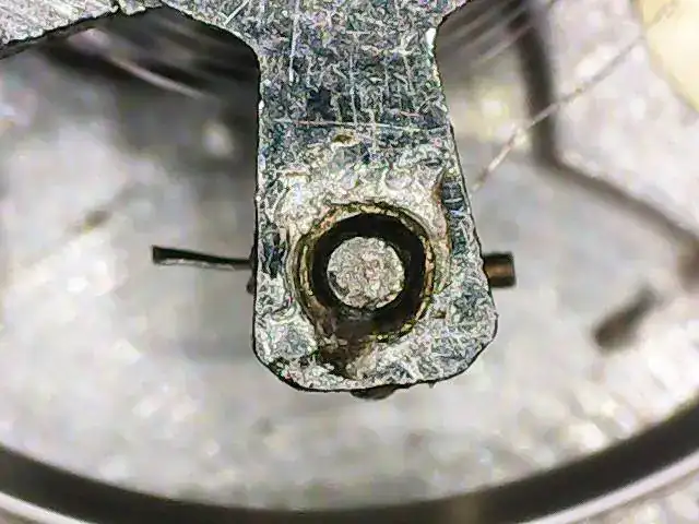

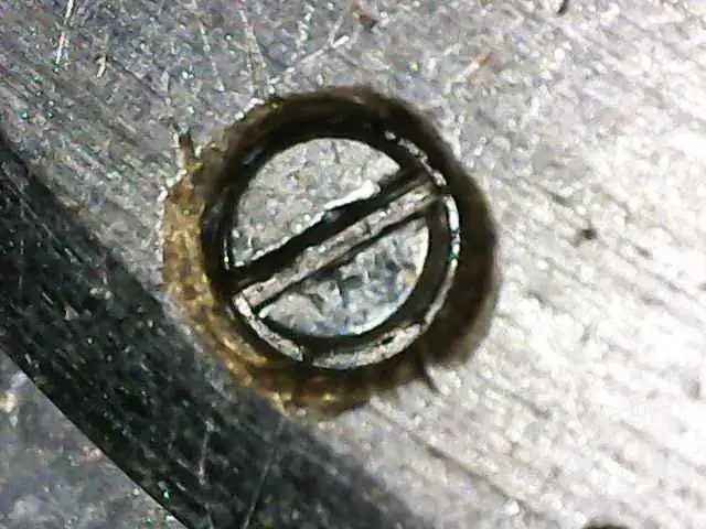

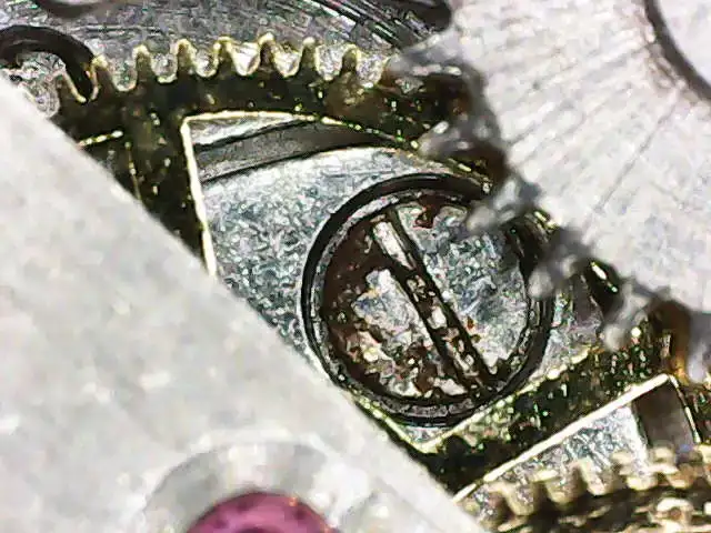

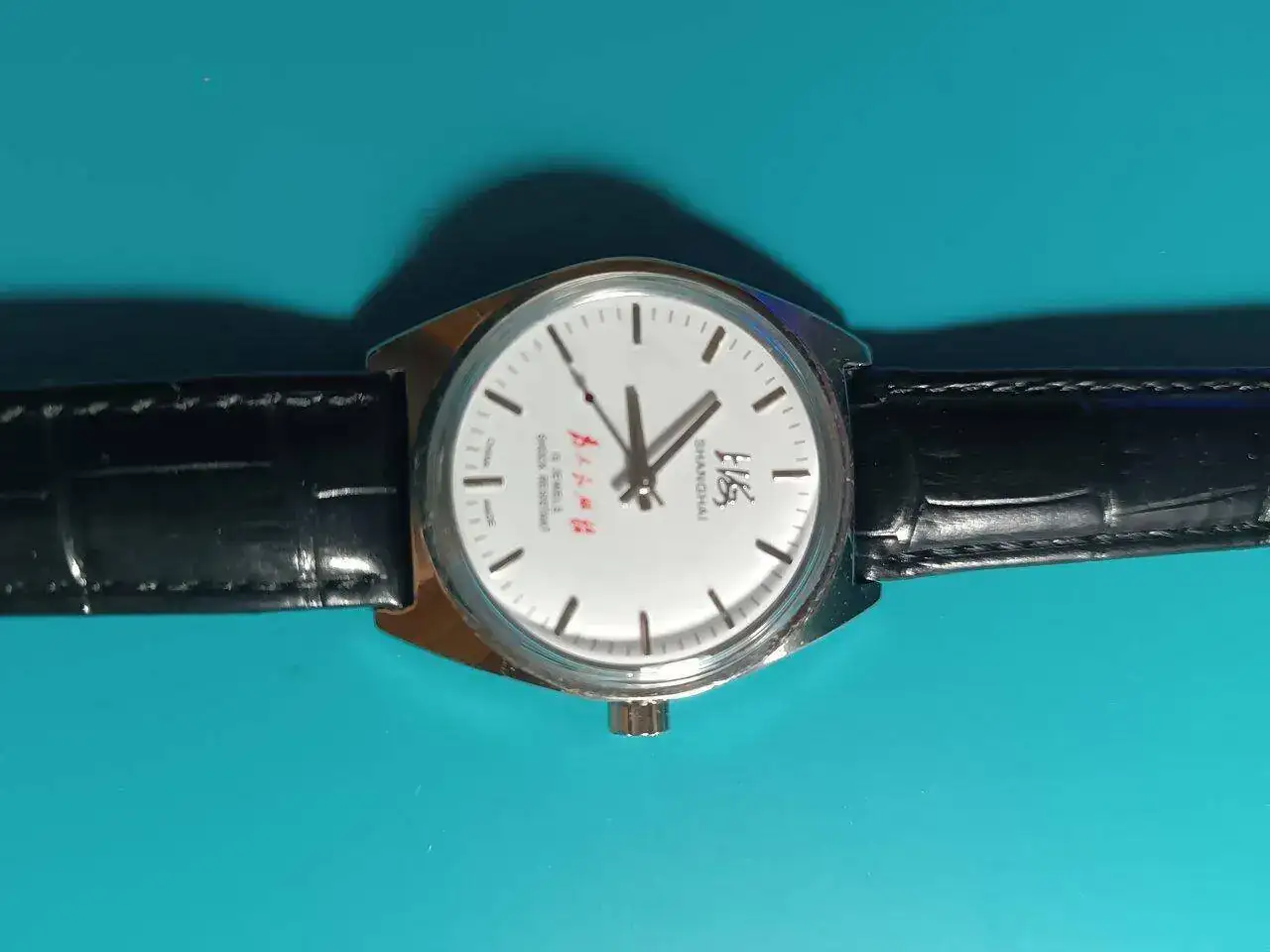

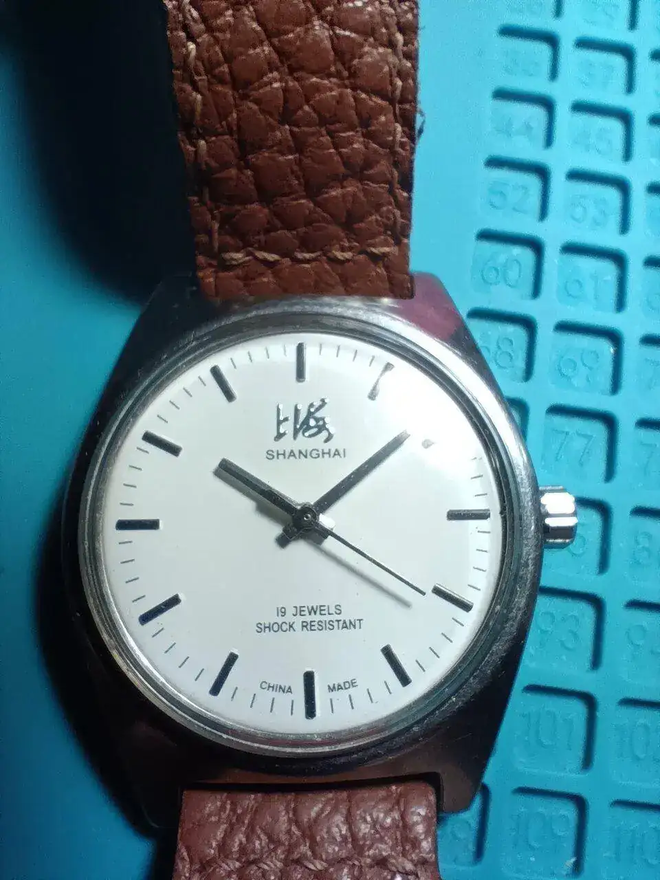

Hola,
Acaba de llegar a nuestro poder uno de esos últimamente famosos relojes Shanghai de Aliexpress supuestamente en estado NOS y que ha resultado ser un fake, vamos que el reloj externamente parece recién salido de la Shanghai watch factory pero trae un calibre que mas parece de desguace que otra cosa, juzgar vosotros mismos viendo las fotos.
La verdad es que a un inexperto se la cuelan fácilmente pero aun sin abrir y con el cronocomparador de android ya se intuía lo que había dentro, ni siquiera monta un 7120 y estoy empezando a dudar de que sea de acero inoxidable.
Yo anteriormente había comprado uno si bien no en aliexpress si no en wallapop a un particular y despues de un mantenimiento va muy bien, también compré un movimiento suelto y lo mismo, es original y después de limpieza y engrase perfecto pero este movimiento que trae ni siquiera es un 7120 no se ni de donde ha salido.
Me sabe mal porque fue una recomendación mía a mi hijo para que se hiciera con uno y ahora ya veis, en fin, creo que con la nueva politica de devoluciones de aliexpress no habra problema en devolverlo y comprar otro.
Conclusión, si antes era una loteria comprar en china, ahora se ve que aun mas, supongo que debido a la demanda de esos Shanghai.

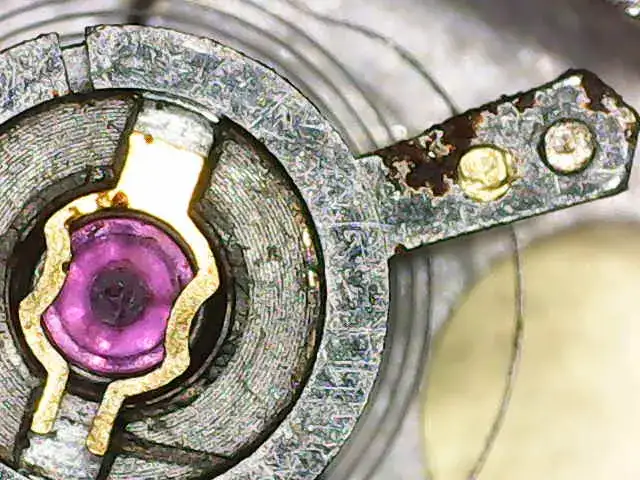

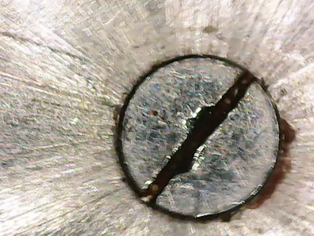

Pues ese es el caso que no se sabe ni que es, no tiene ni marca ni ninguna referencia salvo lo de 20 jewels
Buenas, pues es lo que dije que pasa muchas veces. Una caja de Shanghái que la han pulido, le han puesto un movimiento Tongji de otra marca, los de Shanghái vienen marcados siempre ZSH si era de la primera fabrica, y un dial nuevo falso y ale es nos.
Referente al movimiento casi seguro que es un movimiento Tongji de Beijing de 20 joyas ya que estos no los marcaron durante algún tiempo y he tenido uno igual. Encima oxidado...
El lema de servir al pueblo es muy raro en los relojes antiguos y si está perfecto no os fieis de primeras. Aparte que se utilizó antes de la aparición del tongji.

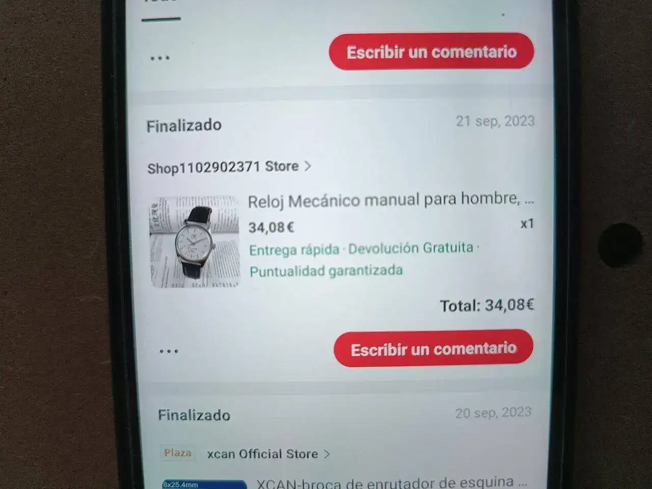

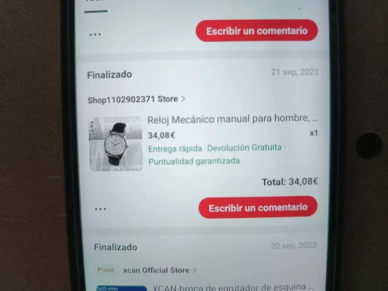

¿En que tienda de Ali lo compraste? Yo tengo uno idéntico y me funciona de coña. Yo lo compré como reedición, no como NOS. Aunque nunca le he quitado la tapa. Ahora lo tendré que hacer.
Esa es la tienda, es un simple número. Estamos intentando devolverlo pero no envían la etiqueta.
    46,6 KB · Visitas: 299
Me he estado mirando la página y todo es altamente sospechoso. Creada en junio de este año, 32 seguidores, solo 9 comentarios y alguno sobre relojes que no funcionan al llegar, y unos Orient sospechosamente baratos.
No soy un experto en compras en Aliexpress, pero siempre miro estas cosas antes de comprar.

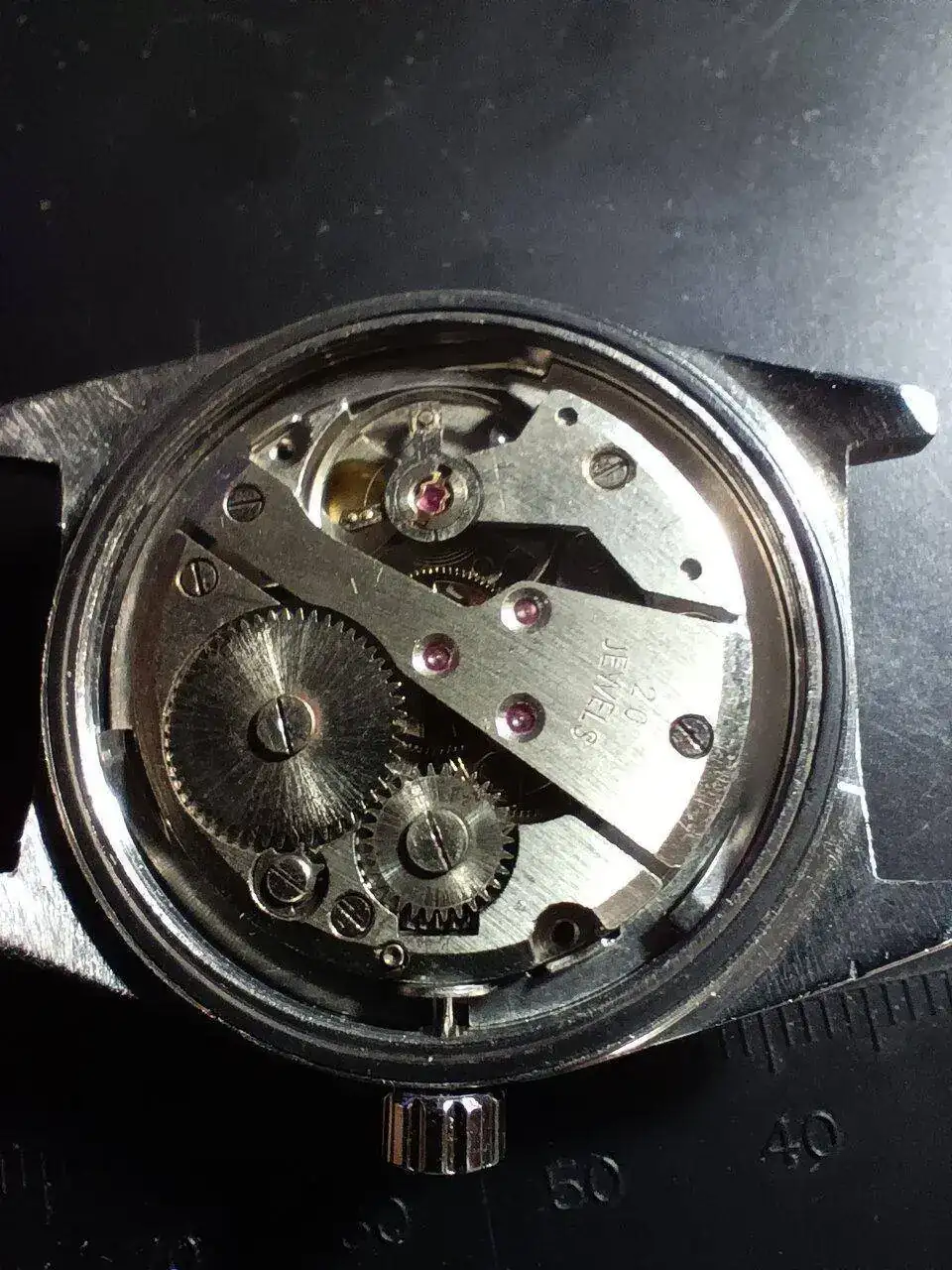

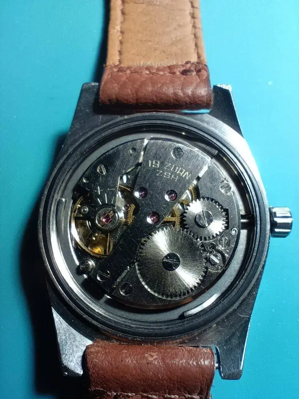

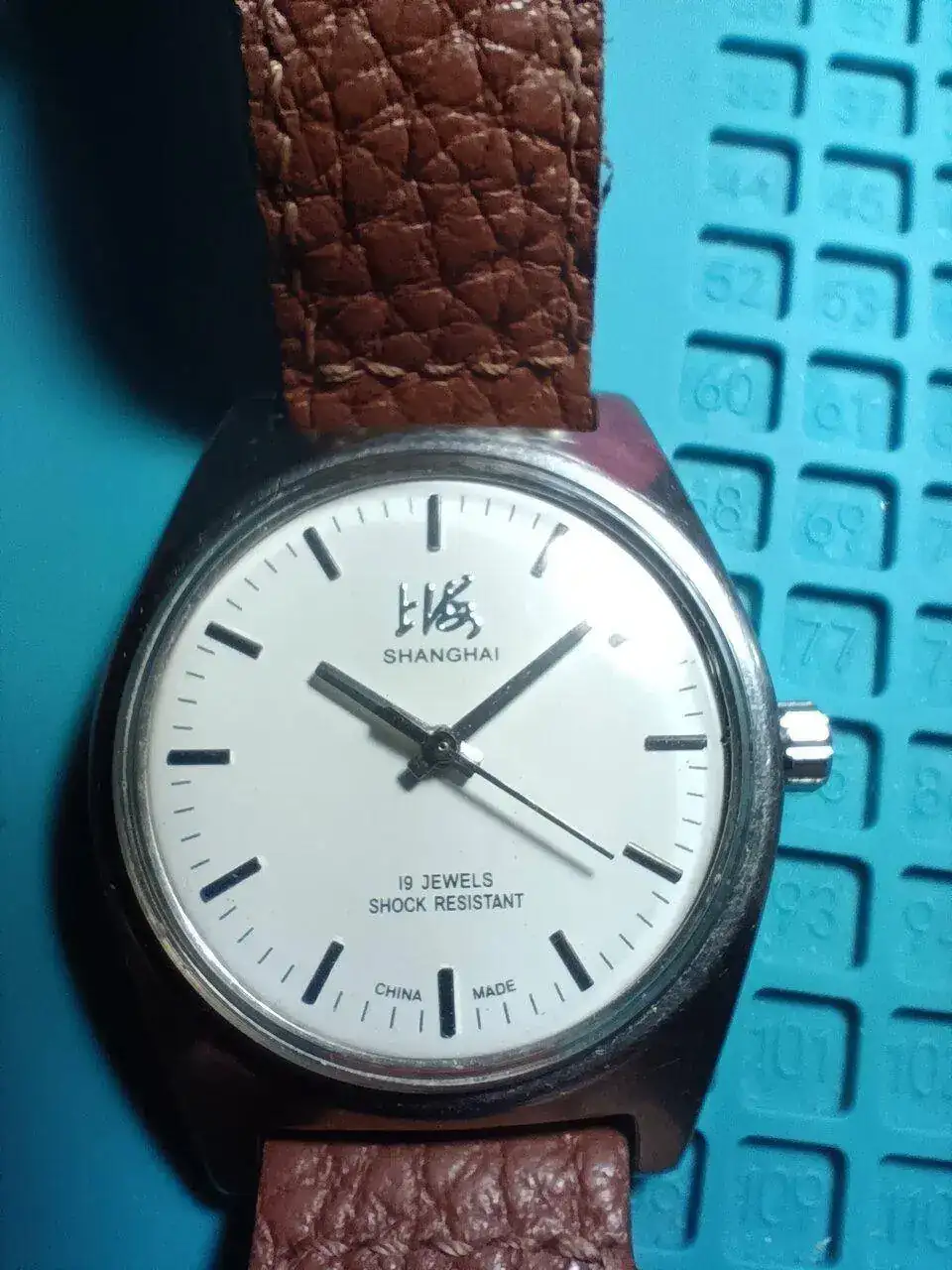

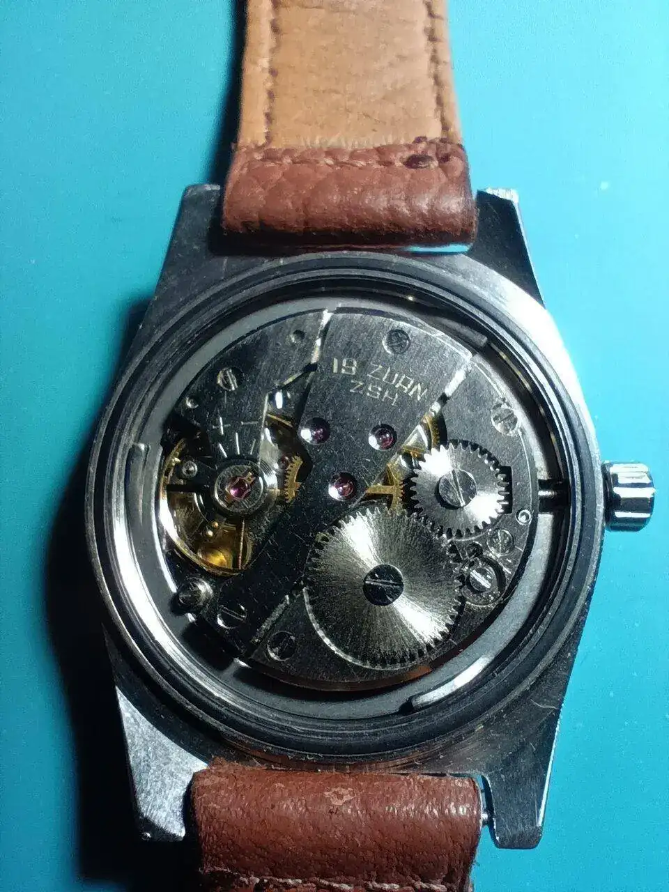

Va foto del movimiento de mi Shanghai 7120
    97,8 KB · Visitas: 1.120
Pues creo que más de lo mismo, una esfera nueva en un reloj antiguo. El movimiento, caja y demás parece acordé a Shanghai W.F. Debajo del puente tienes el código de fecha del movimiento que nos dirá si acierto o no.

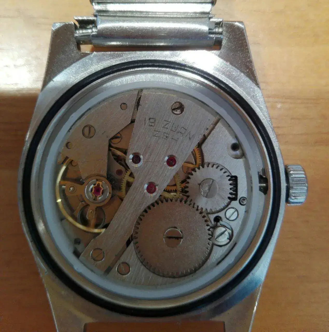

Este es el que ya tenía y que creo que es original 100 por 100, de hecho no está comprado en Aliexpress si no a un particular por Wallapop y que lo tenía hacia tiempo, de hecho lo compré porque era mas barato que en Ali, me salio por 20 euros mas envío. Pensaba que había metido la pata al haberlo comprado usado pero veo que acerté plenamente ya que la caja es claramente de acero incluso tiene algo de pátina que de da un plus.
La verdad es que ha sido la causa de que a mi hijo se lo recomendara pero ya veo que los de Aliexpress no son ya lo que eran.
Podéis ver la bata metálica y los dos tornillos candado que veo que ya no traen, tiene codiogo HF osea Junio del 81 y no tiene el punto rojo en la trotadora.
Es un reloj que si antes me gustaba ahora me gusta aun más, hace poco le hice el mantenimiento al calibre y va de maravilla aunque se pasa el tiempo metido en la caja.
Os paso un par de fotos.

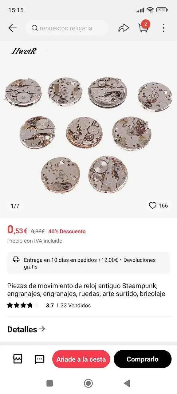

Un HaiShi con movimiento 3S1(SS1 de Shanghái) DE COLOR NEGRO! Pero negeo de los primeros, de los que tornan a morado.
Un Budlet de Shanghái con dial estéril.
Un Seagull con ST2130.
Y un Seagull Hero.
