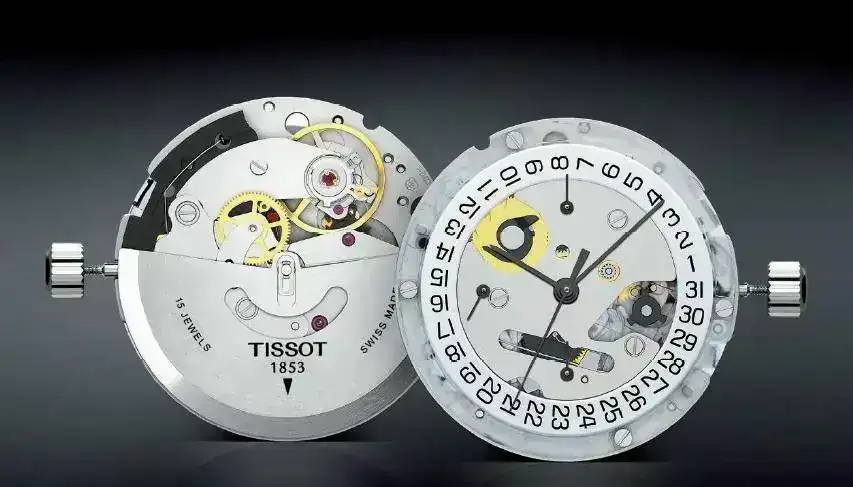

En el calibre ETA 7750 tiene sentido que el bloqueador del contador de horas sea de teflon o material similar debido a que bloquea a la rueda contadora de horas del cronógrafo, esta rueda dentada esta sujeta por el bloqueador con una fuerza considerable cuando el crono esta parado, por lo que si la fuera de metal probablemente acabaría "mellando" los dientes de la rueda contadora de horas.
Pero volviendo al ETA C01211 y a su sistema de escape.... mejor no verlo,
ufff,
Si, el caso de los 7750 y alguno más de la familia ETAsa está justificado pues forma parte de la simplificación del diseño. Pero coincido contigo: de ahí ha realizar el escape con teflón

Aquí tenéis algo mas de información sobre este "calibre".
https://tendancehorlogerie.com/tissot-chronographe-automatique-eta-c01211/
Los calibres de ETA 7750 montan en teflon el bloqueador del contador de horas y he visto en algunos movimientos ETA 7750 que el Bloqueador de 2 funciones es de teflon.
Pero que ETA haya fabricado un sistema de escape en teflon, plástico, o como quieran llamarlo, me parece una atrocidad y un paso atrás en Relojería.

Un detalle del calibre:

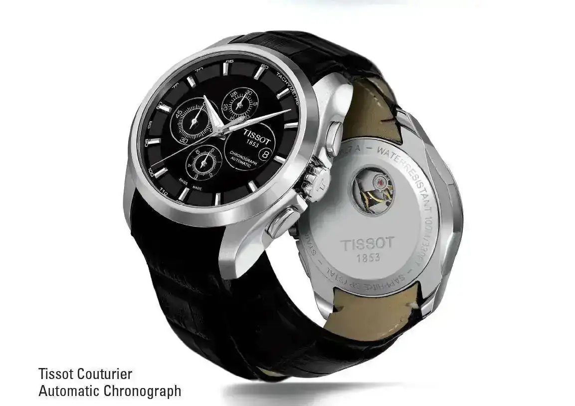

Buenas. Se trata del Tissot Couturier. Lo más curioso de este modelo es que se puede "personalizar", es decir, puedes elegir entre varios acabados en la esfera y calibres (ETA 2824, 7750 e incluso cuarzo). Es muy bonito. Yo no lo descartaría tan rapidamente. Como bien han dicho ya, existe modelos miticos que llevan piezas de plastico. Salu2.
Es de buena educación citar las fuentes, si señor ;-)
El reloj lo han presentado con el fondo totalmente transparente. Incluso la correa la han simplificado respeto a la primera presentación.
