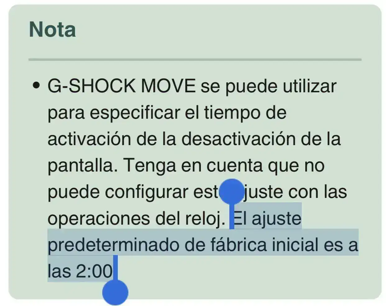

Pues me ha pasado lo mismo, configuré las 23:00, lo dejé sobre la mesa a las 23:35 y sigue encendido 😅

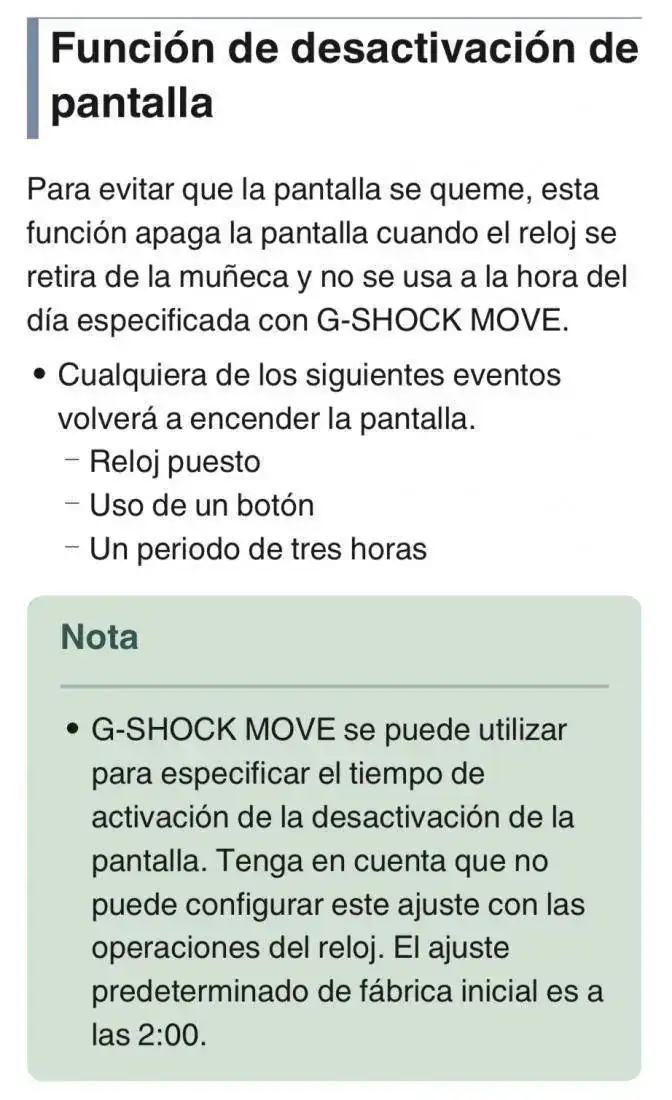

Según el manual:
Quizá si pasa la hora configurada estando “activo” hay que esperar un día...
Lo que no entiendo del manual es: “se volverá a encender la pantalla, (si pasa) un período de tres horas” ¿sólo se ahorra energía durante 3 horas? 🤨

Pues me ha pasado lo mismo, configuré las 23:00, lo dejé sobre la mesa a las 23:35 y sigue encendido [emoji28]

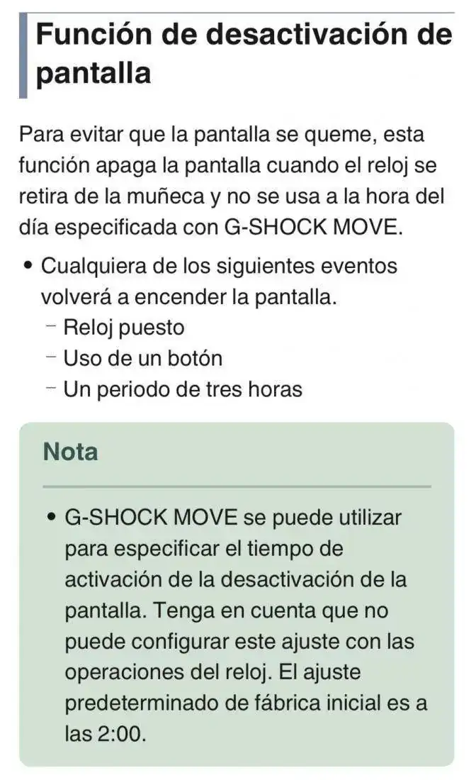

Según el manual:
Ver el archivos adjunto 840715

Por lo que he leído una de las cosas negativas de los displays MIP es que si se queda lo mismo en la pantalla durante mucho tiempo se puede, con el tiempo, quedar impreso, así que para evitar eso el reloj apagará la pantalla por la noche, durante el día no hay problema por que el usuario estará cambiando de modos continuamente y no se quedará lo mismo en la pantalla pero durante la noche que no se va a tocar nada pues puede pasar eso. Ahora, esto es algo que puede pasar si dejas el display en el mismo modo durante meses, no va a pasar por que este una semana en el mismo modo. Los displays MIP están mas que probados y no suelen dar problemas, si no Casio no los habría puesto en relojes.

Pues el mio, con la función esa activa, no ha dormido... se ha quedado encendido...
El mio tambien se queda activo...

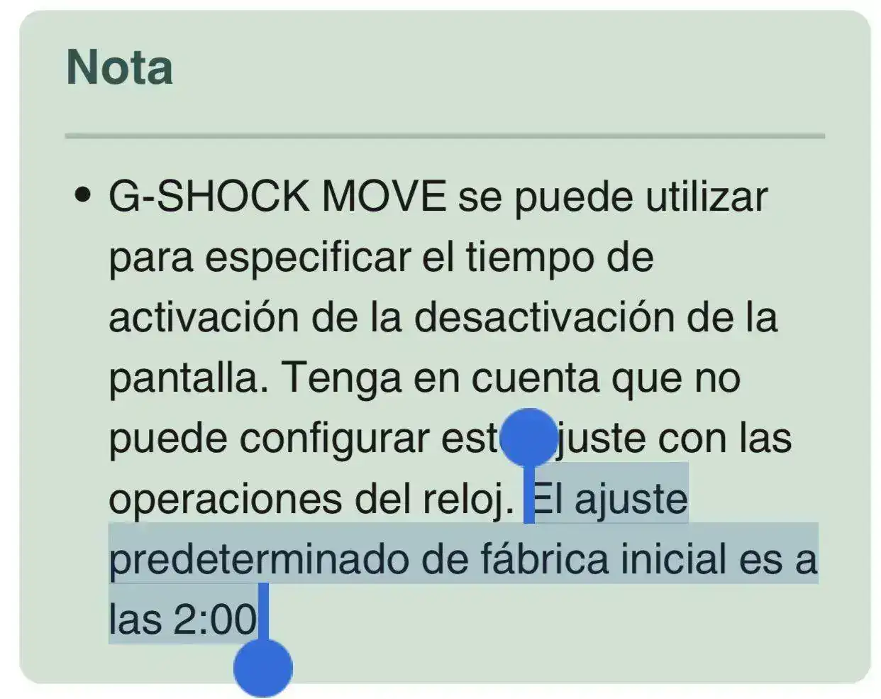

Acabo de comprobar que si configuro a la hora predeterminada la función de desactivación de la pantalla - 2:00 (am) - si se apaga.
El mío acaba de caer “dormido” a las 2:00 am.
