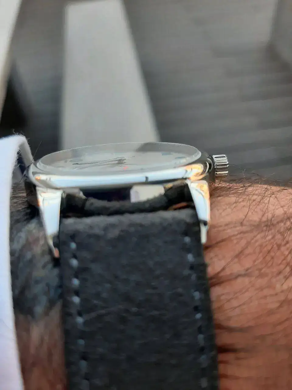

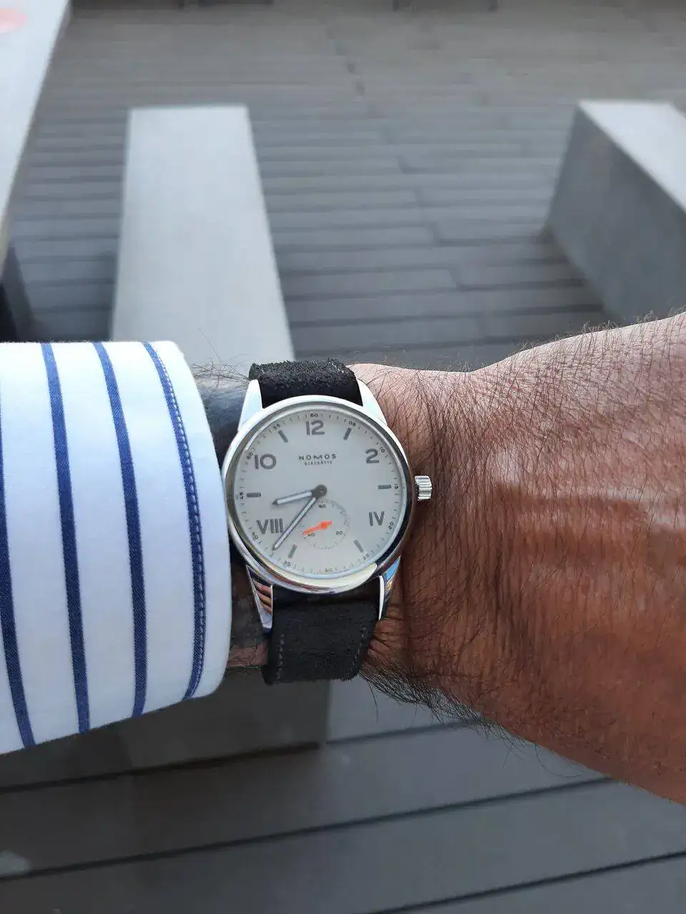

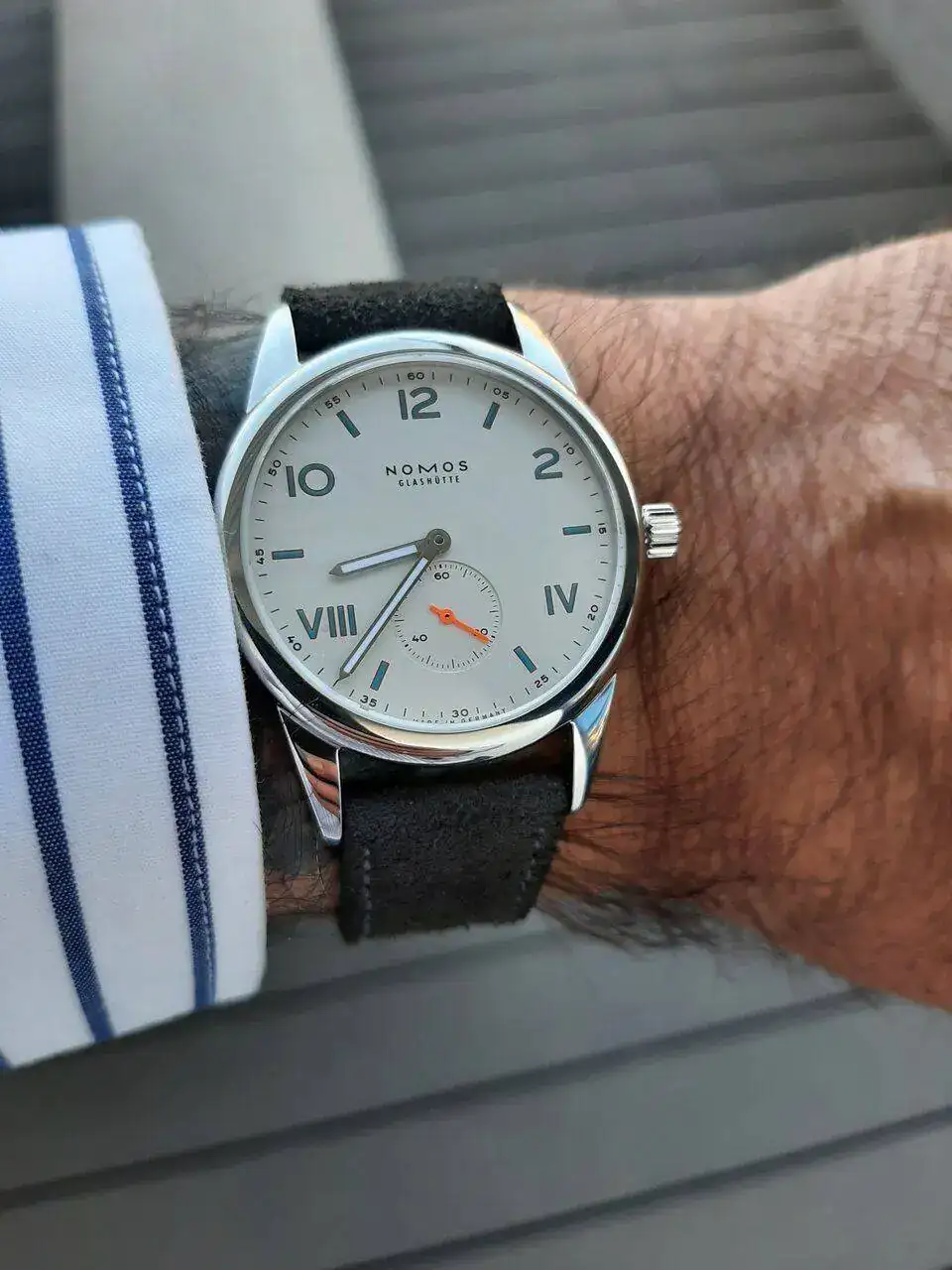

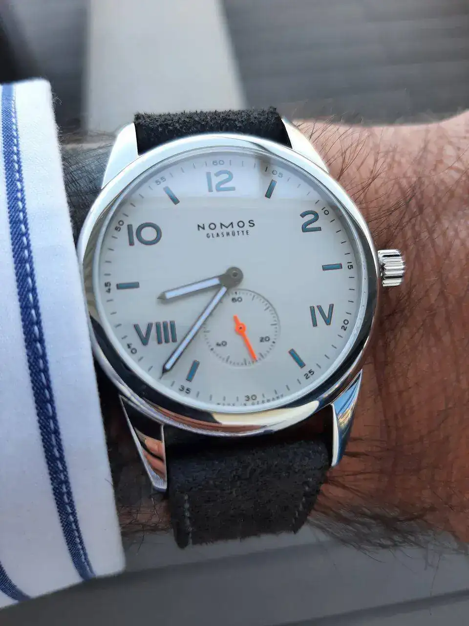

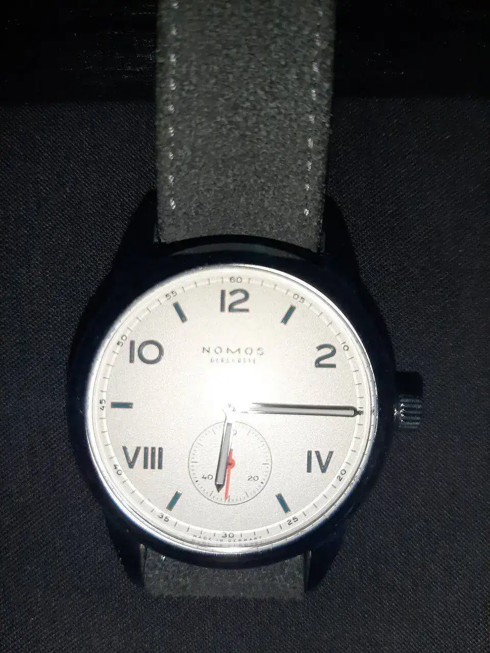

Buenas tardes.
El martes me llego como regalo de pedida (después de 32 años ya toca), un nomos club calibre alpha manual.
El caso que en estos 3 días se adelanta como un minuto al día, estoy preocupado, pues no se si necesita unos días para estabilizarse o directamente esta mal.
Alguien con este modelo puede ayudarme?
Sin más os adjunto algunas fotos mal hechas.
Muchas gracias.
