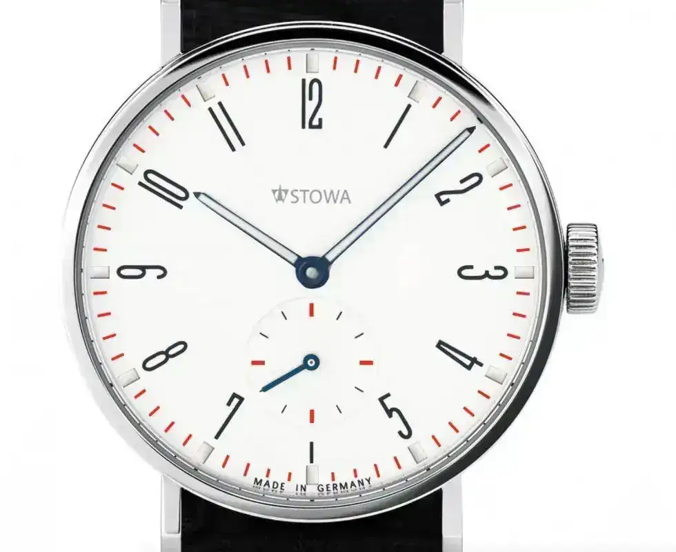

Por aportar alguna idea, y pidiendo perdón por anticipado a los puristas, creo que sí ha quedado constatado el interés por un Bauhaus personalizado. Como Nomos no ha puesto mucho interés en adaptar modelos como el Tangente, y además tiene un precio tirando a alto para muchos foreros, me he tomado la libertad de personalizar un poco un Stowa Antea KS, que es una base muy similar al Tangente, y he procedido a meterle cosas, como por ejemplo agujas e indicadores con lumen, que los Bauhaus no tienen, y también bicromía rojo-negro, por ver cómo quedaba.
Y ahora que me lluevan los palos por este sacrilegio....
Ver el archivos adjunto 627891
Recomiendo verlo en el móvil, ya que el tamaño hace verlo de una forma más real y se nota menos el fotomontaje.

La idea es que la dedicatoria fuera en la trasera. En este caso, como es el modelo KS, lleva un pedazo de calibre manual, el Peseux 7001, cuyo barrilete Stowa puede personalizar. He optado por el modelo más pequeño porque con 35,5 mm, ya se planta en más de 44 mm entre asas. El 41 llevaría Unitas con la misma opción de personalización, pero a muchos ya les faltaría muñeca, ya que se planta en más de 50 mm entre asas. En mi caso me quedaría grande. Si se optase por un automático, cabe la posibilidad de que por muy poco dinero incorporen una ETA 2892 en vez de la 2824 habitual.

no es cuestión de sacrilegios, pero tampoco de sucedáneos. La idea de Nomos no era tanto por el diseño Bauhaus (que en realidad no es Bauhaus sino Werkbund) sino por conmemorar el aniversario con una verdadera manufactura alemana de precios relativamente asequibles. De hecho, ese tipo de diseño se encuentra también en productos chinos de precio bastante por debajo incluso del Stowa. Creo recordar que hay alguna oferta por ahí de 150 €.
Quiero priorizar la esencia del foro y esos quince años frente a un diseño más o menos ingenioso (iba a poner "atractivo", pero es obvio que tiene que serlo), y es por esto que voy a tratar de convencer a Sinn para que estudie mi propuesta. Como viendo el desarrollo del hilo queda perfectamente comprobado que salga lo que salga no va a contentar a todo el mundo, intentaremos al menos que complazca al mayor número posible.

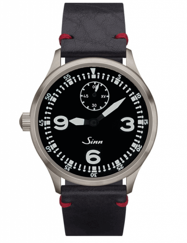

Sigo dándole vueltas al asunto.
El Unitas 6498 tiene un diámetro de 36,5 mm, y pienso que no sería imposible encajarlo en una caja de 40-41 mm, de manera que a falta de saber las distancias entre los cañones de agujas voy a preguntarle a Sinn por estas dos alternativas:
la que ya habíamos visto (pero centrada)
y otra comiéndonos los minutos exteriores
con toda la literatura conmemorativa en el fondo ciego, que además contribuiría a mantener el coste controlado.
A ver si son un poco más ágiles que los de Nomos...

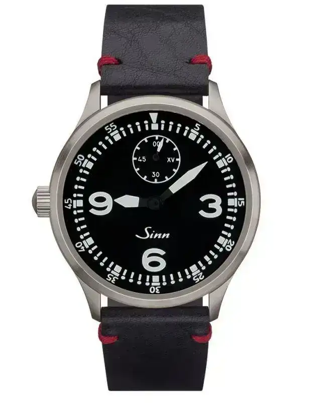

Ver el archivos adjunto 627989

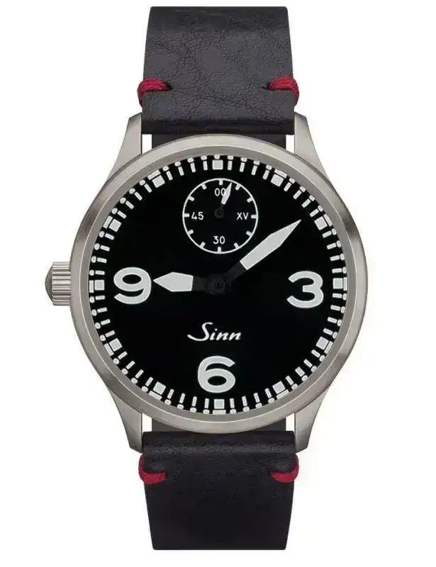

Ver el archivos adjunto 627990
Una pregunta de ignorancia, ¿la corona en la izquierda es porque es para zurdos o tiene alguna otra utilidad?
Supongo que para aprovechar el unitas 6498, con small seconds a las 6h.
Se le da la vuelta al calibre 180° y tienes la corona a la izquierda y small seconds a las 12
Exacto, lo había comentado más arriba.

... dada la distancia que hay entre los cañones del calibre unitas... me da que este diseño no cabe en una caja de 41mm...
... el otro, sin la escala perimetral de minutos, ese sí... pero ya no me parece tan atractivo...

... en relación a lo que comentaba ayer, he estado midiendo la fotografía del Sinn RE... y al medir la distancia entre los cañones que sabemos que tiene un unitas, me sale que ese diseño sería un reloj de 47,5mm de diámetro... enorme...
... para hacer ese diseño en 41mm, habría que desplazar el segundero hacia fuera, y así reducimos la caja hasta los 41 mm... a continuación, un ejemplo de un par de posibles soluciones... por supuesto, con vuestro permiso, y sin ánimo de molestar...
esta ultima foto me parece una esfera realmente poco atractiva.
