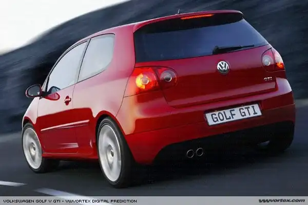

no me cambio el coche, me voy a gastar lo que vale un speedy vo acondicionando el mio

lista de la compra :
amortiguadores delanteros
amortiguadores traseros
topes amortiguadores delanteros
topes amortiguadores traseros
cojinetes copelas amortiguadores delanteros
kit distribucion completo : correa+tensor+rodillos
bomba de agua
anticongelante +aditivo
correa accesorios + tensor correa accesorios
polea alternador nueva
guardapolvos palieres delanteros ( 2 )
4 neumaticos 225/45 r 17 94 w
acondicionamiento interior
pulido y limpieza a fondo de exterior.
km actuales : 136.000 , años : 5,5
expectativas :
150.000 km mas , u otros 6 años mas ;
pd : razonamientos : el GTI VI , se me hace demasiado similar al mio, esteticamente hablando, de motor ya ni hablamos... el mismo , salvando que el mio esta reprogramado a 240 cv y el VI ofrece 211 cv :-P ..
un GTI V del 2005 como el mio con 80 o 90.000 km , no dan mas de 9 o muy estirando 10.000 euros....
al mio, aun estando perfecto de plancha y pintura... me darian miserias...en comparacion con la inversion en mantenimiento que me van a permitir doblar ese kilometraje... venderlo no es una buena opcion segun mi parecer....
mejor voy a dejarlo nuevecito y recorrer km :ok::
Me parece que haces bien. Seguridad ante todo. Tienes Golf para muchos años-
Muy guapo el GTI V, haces bien en repararlo y seguir disfrutándolo.
Los coches tienen una depreciación que nada tiene que ver con su valor real.
para un Mk5 GTI todo dinero es poco , tienes uno de los mejores GTI de la historia de VW , mi nick si sabes algo de VW te lo confirmara :D;-) , haces muy buien quedandotele ,si yo pudiera disponer de 9000€ sin duda me le compraria encantado ,es un carrazo expectacular
