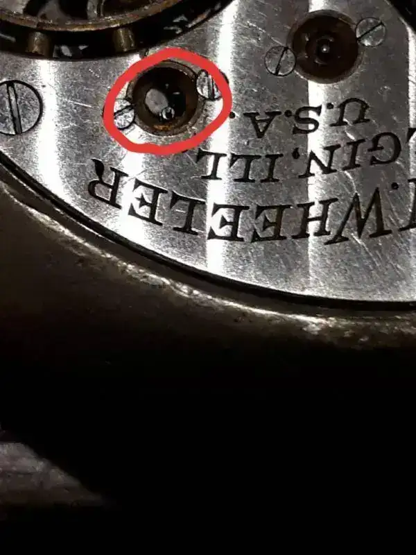

Buenas noches amigos.
Alguien sabe donde podría encontrar un rubi, es de aproximadamente 1.5mm. De diámetro es para un reloj de bolsillo marca elgin, espero alguien me pueda ayudar!!!
Saludos desde México
Uno solo y que te encaje bien va a ser difícil, pero en el ebay venden lotes con diferentes tamaños por no mucho dinero.
Ejemplo:
Un saludo y suerte.
Buen día AX; le recuerdo que además debe medir el grosor de los 2 pivotes?
No se olvide porque sino va a tener que rebajar los pivot!!!
Espero que tampoco los tengan muy grande los agujeros del rubí porque sino los pivot tendrán juego?
Un saludo. Luis desde Argentina
Buenas tardes,
Es complicado dar con un rubí así nomás, de consulta.
Ya lo aclararon los compañeros Bito y Luis.
Para comenzar hay que determinar si el rubí es de fricción o engarzado,
de acuerdo a eso, tienen diferentes perfiles.
Luego, las medidas, diámetro del rubí (generalmente una centésima menos que el agujero donde se coloca)
y de su agujero, o sea para el pivot.
Esta última medida también debe tener un juego mínimo.
Lo más práctico, y más teniendo en cuenta estos calibres,
es dejarlo en manos de un relojero habituado a tratar con estos bichos, (y con esta tarea)
que de seguro debe tener, -o saber donde y cómo buscar - un surtido de rubíes,
para poder elegir el adecuado.
Suerte,
Álvaro
