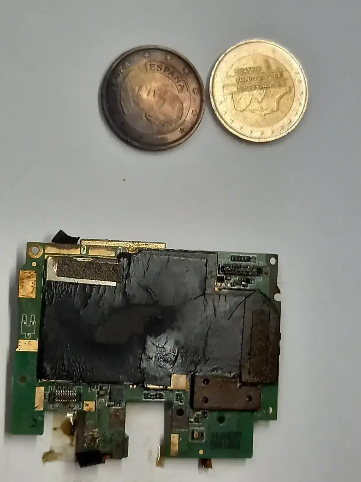

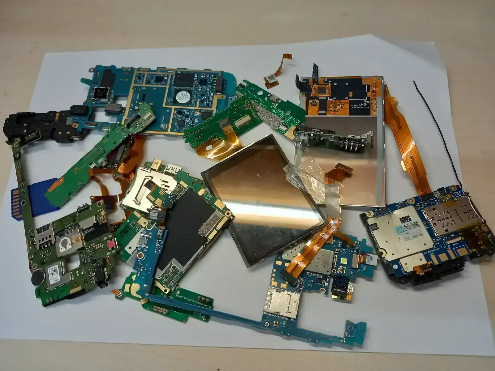

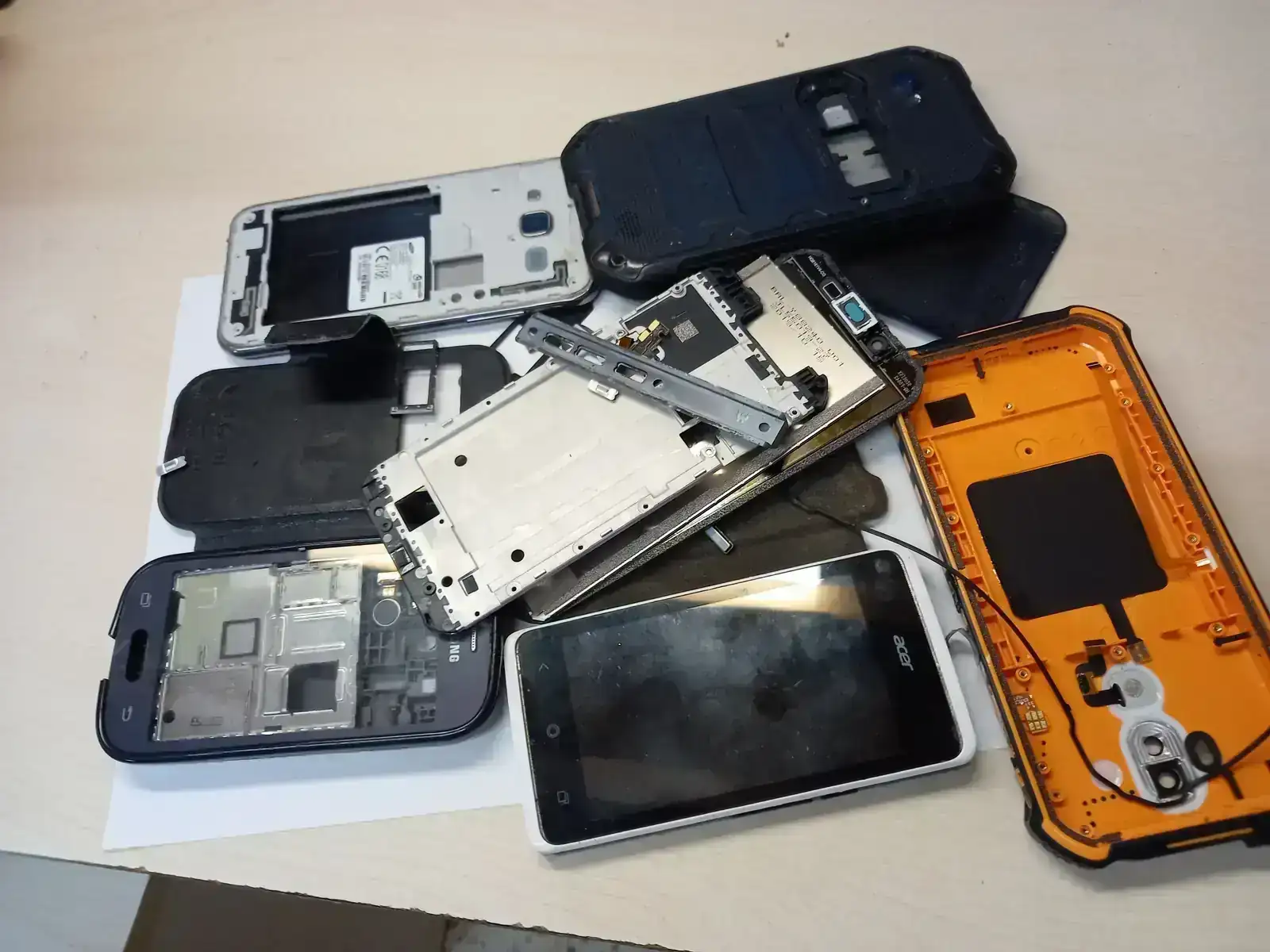

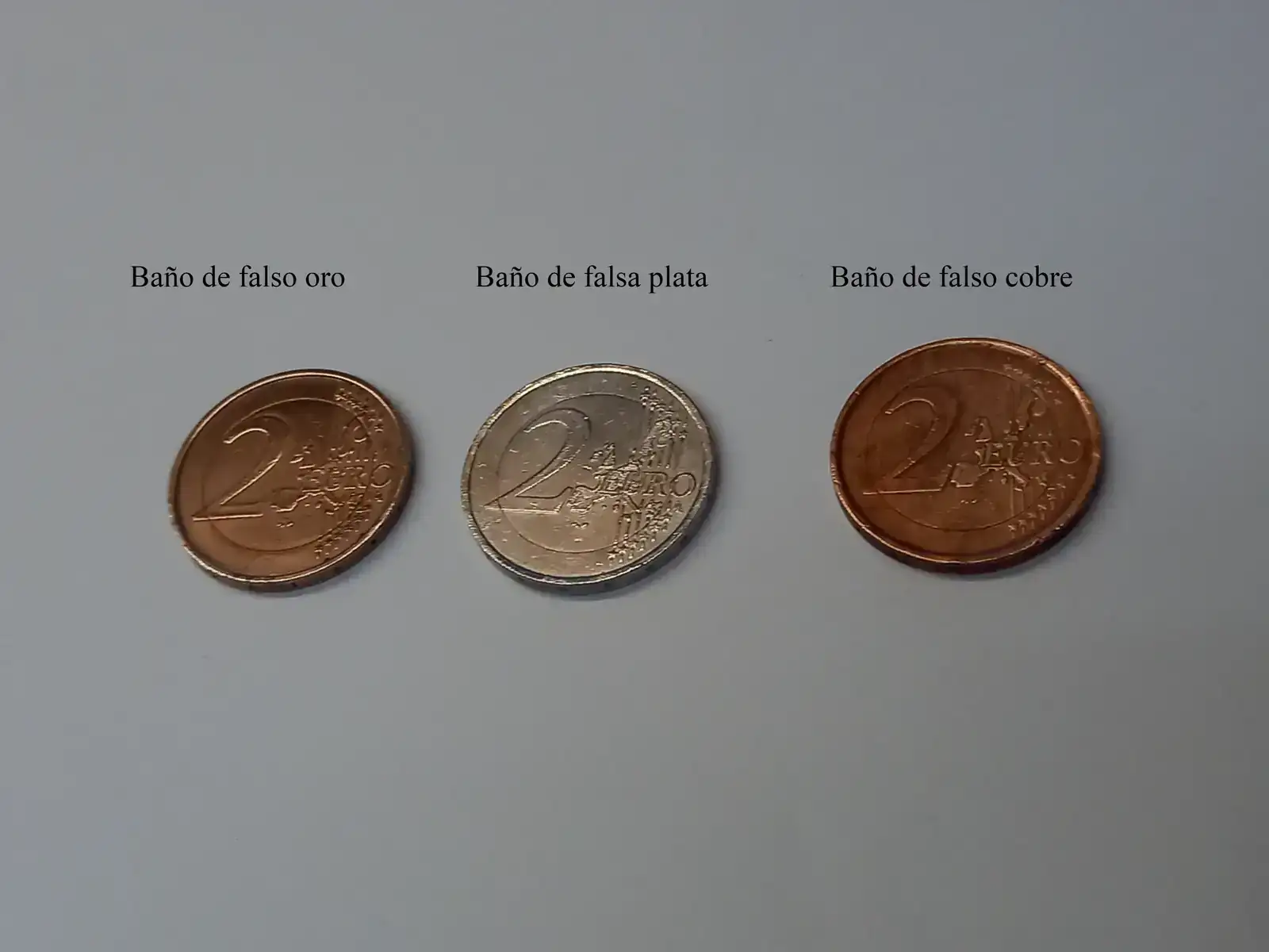

En su día me dio por hacer las medallas olímpicas de plata, cobre y oro, partir de monedas con electrolisis.
El baño de cobre y plata, sin problemas, pero el de oro, me dio quebraderos de cabeza, de donde extraer el oro, pues de los circuitos de teléfonos viejos, pero como no conseguírr los necesarios, al final sacrifique una joya.
Un consejo primero dale un baño de cobre.
