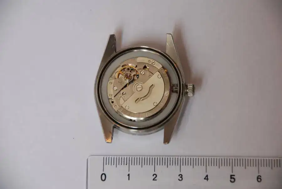

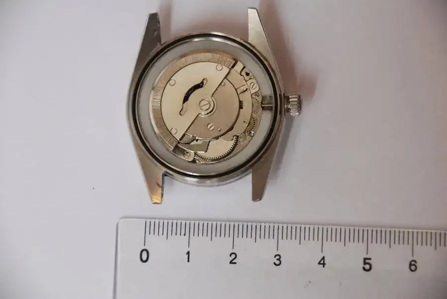

Hola a todos, a llegado a mis manos este reloj muerto por una caida. Tiene la caja y el armis bastante decentes, y me gustaría usarlo para darle una segunda vida y entretenerme un rato cambiando el movimiento (que no va), y quizás esfera y agujas. ¿Qué me decís, alguien se aventura a decirme que nuevo corazón le podríamos poner? Sin necesitáis alguna foto más me lo decís.
Quisiera meterle algún movimiento económico, y si tenéis alguna sugerencia de esfera o agujas, adelante con vuestra opinión.Un saludo y gracias de antemano.
Pues por la foto que pones,yo lo cerraba y andando.
¿Qué problema tiene?
Dale la vuelta hombre ,o que se vea donde se ha llevado el golpe ,o el resultado.Si algo se ha doblado,si el plexy se ha deteriorado.LO MISMO SOLO ES QUE LA AGUJA SE HA DOBLADO,TOCA CON E PLEXY Y NO PUEDE moverse,perdón por las mayusculas.
Así, a simple vista ,parece perfecto.quizás si ampliara la foto descubriera algo más pero a estas horas no estoy como hacer esfuerzos ópticos.
Yo lo veo bien.Empieza por intentar sacarle la tija y de camino averiguas si no está doblada.
Si sale el movimiento sin problemas no creo que sea cosa más allá de las agujas (claro que como no se ve el otro lado) pero la caja parece de acero. ni donde se ha llevado el golpe.
Mañana,funcionando.

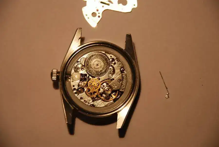

A ver compañeros,efectivamente, lo primero que hice fué fijar las agujas que se habían desprendido.Para eso saqué la tija (que está correcta) y todo el movimiento, que aunque ahora parece bien, tenía algunas piezas desencajadas.Me quedé en el punto que os muestro en la próxima foto, pero como ya no sé por donde tirar, y mis conocimientos para reparar son más intuitivos que otra cosa, pues he creido que ha llegado el punto en el que la única manera de volver a ponerlo en marcha es cambiándole la maquinaria. Ahora, si hay alguien que me quiera orientar dónde colocar esta pieza que se ve suelta, pues lo puedo intentar, aunque lo veo difícil. DSC_0008.webp
Muchas gracias a todos por contestar,un saludo.
