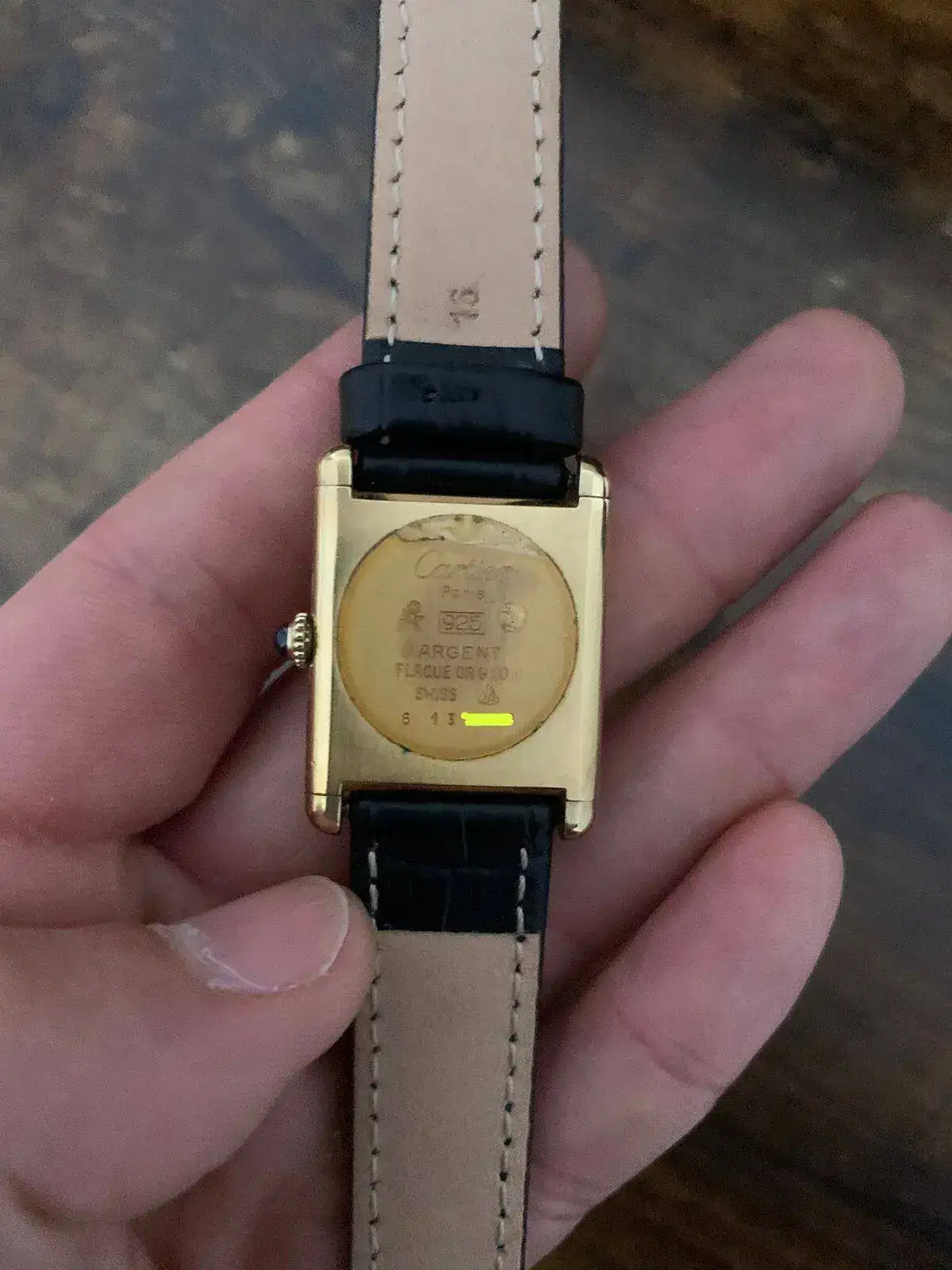

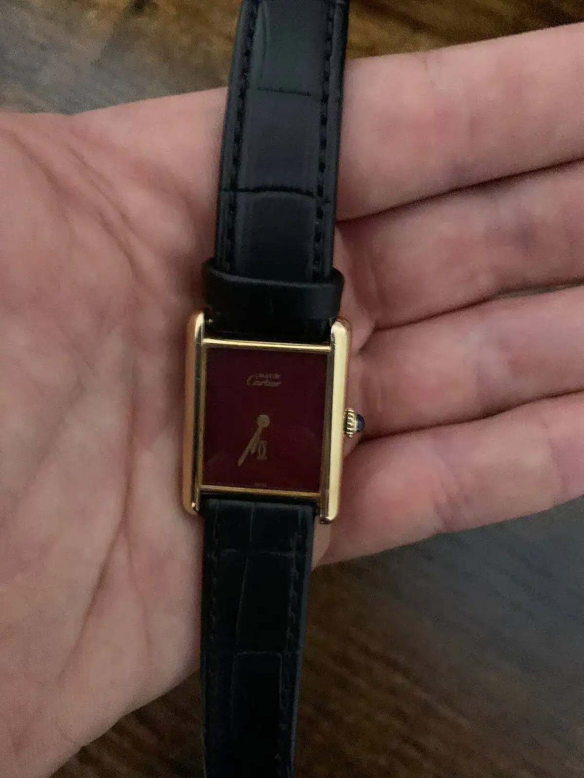

Buenos días foreros,
Hace poco adquirí un Must de Cartier, concretamente el "Burgundy dial" con la referencia "6" que se asocia a la medida de hombre. Me está dando problemas al darle cuerda, ya que a las pocas horas se para. Le he dado un número considerable de vueltas a la corona para cargarlo, aunque no quiero forzar el mecanismo. Según lo que he investigado, lleva un ETA 2512-1. Es el que solía montar estos modelos de Cartier, así como otros muchos relojes de la época.
Posiblemente termine llevándolo a un relojero, aunque agradecería algún consejo de la gente entendida que hay por el foro.
Pd: Os dejo alguna foto.

Si al darle cuerda no llega al tope, al no ser un automático, el síntoma es de cuerda, o trinquete rotos.
Reacciones: Lepuget
Hola compi,
Sí, al darle cuerda parece que no llega al tope. Tendré en cuenta el comentario sobre los posibles motivos que me das y seguramente, terminaré llevándolo a un relojero. Gracias!!
Es lo que te ha dicho 6aly. Si no eres capaz de arreglarlo tu, llevalo a un relojero.
Reacciones: Lepuget
Sí, esta próxima semana lo llevaré al relojero para que lo arregle y ya de paso, le haga una puesta a punto (es un reloj de finales de los 80 y creo que nunca se ha revisado).
Por otro lado, gracias por la ayuda y los comentarios!!
