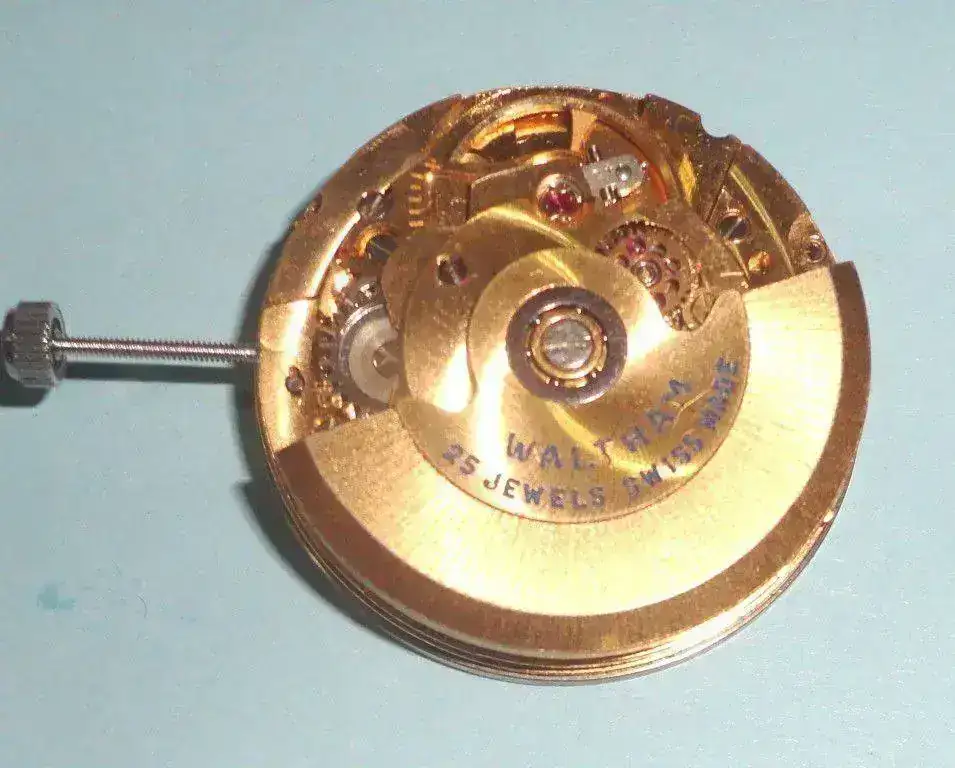

Hola a tod@s,
he conseguido este movimiento en ebay.
Es un ETA 2724 "waltham" que no sé que significa esto último, ¿la marca del ensamblador quizás?
bueno, pues al tajo.
A pesar de que su corazón late, desconozco con qué precisión. Ni tengo como medirlo ni siquiera agujas para "verlo hablar" (decirme la hora).
Lo primero que tengo pensado es destriparlo entero. Así que si alguien tiene información de su despiece, agradecería me la facilitara, si es posible.
Por otro lado, este movimiento lo veo poco, es antiguo creo. Así que buscaré poco a poco las piezas para montarlo, dial, agujas, caja, ... Sólo he visto una referencia de un "tal" Philip Watch Caribean 1500. He de añadir que no me importaría encontrar uno de estos para restaurarlo y ponerle mi movimiento.
Estoy abierto a toda la ayuda que me podáis dar para esta quimera, mientras tanto ... escucharé ese ticktack que me llama hipnóticamente.

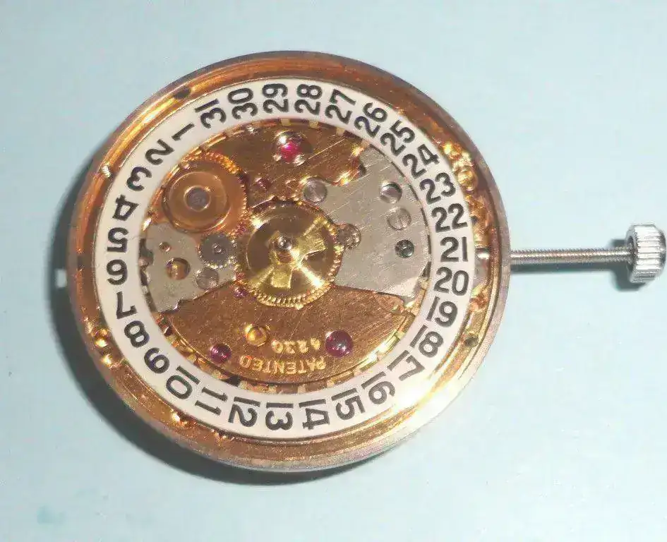

Aquí las fotos del pequeño

En la platina principal a parte de ETA 2724 pone H864
Según una referencia de este for es "hijo" del ETA 2722 y "hermano" del 2732 y 2734. Desonozco cómo hace ETA para nombrar sus movimientos (me anoto buscarlo) pero igual el 2732 es una variación del 2722 y el 2734 es al 2732 lo que el 2724 al 2722
