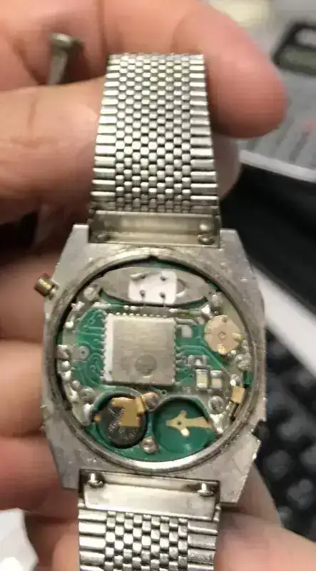

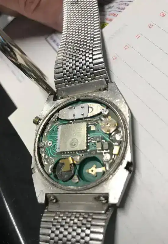

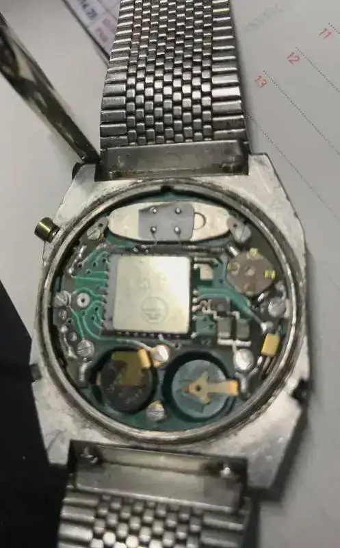

Buenas tardes señores! Me llegó ayer un reloj Tissot digital de los 70 con movimiento ESA 9315. Pero como ya sabía el reloj no funcionaba. Lo abrí con un compañero, le pusimos pila y engrasamos el botón que conserva, no daba ninguna señal hasta que presioné bien las pilas (no tiene la presilla que sujeta a una de ellas) y aparecieron los dígitos horarios en la pantalla LCD pero sólo por un instante, lo que me hace pensar que el reloj tiene alguna posibilidad pero no damos con el fallo que puede ser, efectivamente, de alguna conexión o soldadura que no esté bien. He estado investigando movimientos ESA 9315 de segunda mano y no veo nada. Habéis tenenido alguna experiencia reparando relojes de este tipo? Sabéis si ese movimiento tiene alguno equivalente que le pueda valer? Conocéis algún relojero que repare este tipo de movimientos?
Muchas gracias por vuestra disponibilidad!

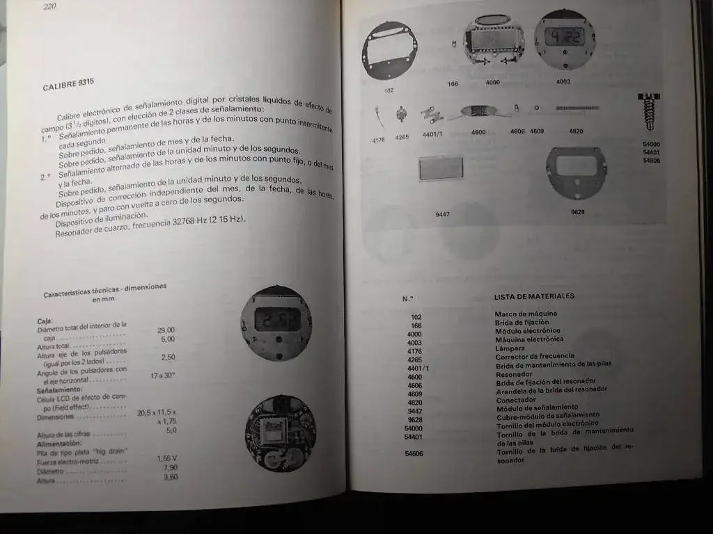

Te envío esta documentación que poseo del calibre que comentas:
Estos módulos, son perfectamente desmontables (los componentes electrónicos).
La presilla (brida de pila) que comentas, no es que falte, sino que esta rota pieza 4401/1.
Si te da por desmontarlo, una vez sueltos todos los componentes meter el circuito impreso el alcohol isopropilico, si tienes lavadora de ultrasonidos, 2 ó 3 minutos, si no tienes pues 3 ó 4 horas, sacarlo y con un secador de pelo secarlo.
El display (modulo de señalamiento ó cristal liquido) pieza 9447 manipulalo con sumo cuidado.
Para desoldar - soldar los componentes, te recomiendo un soldador que no supere los 15W de potencia.
La pila es la referencia 392 ó SR 736 W ó SR 41 W (las tres referencias son la misma pila).
A ver que tal, un saludo
