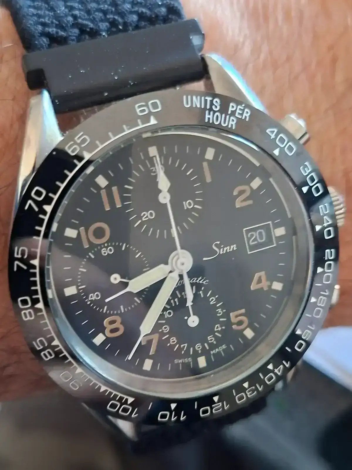

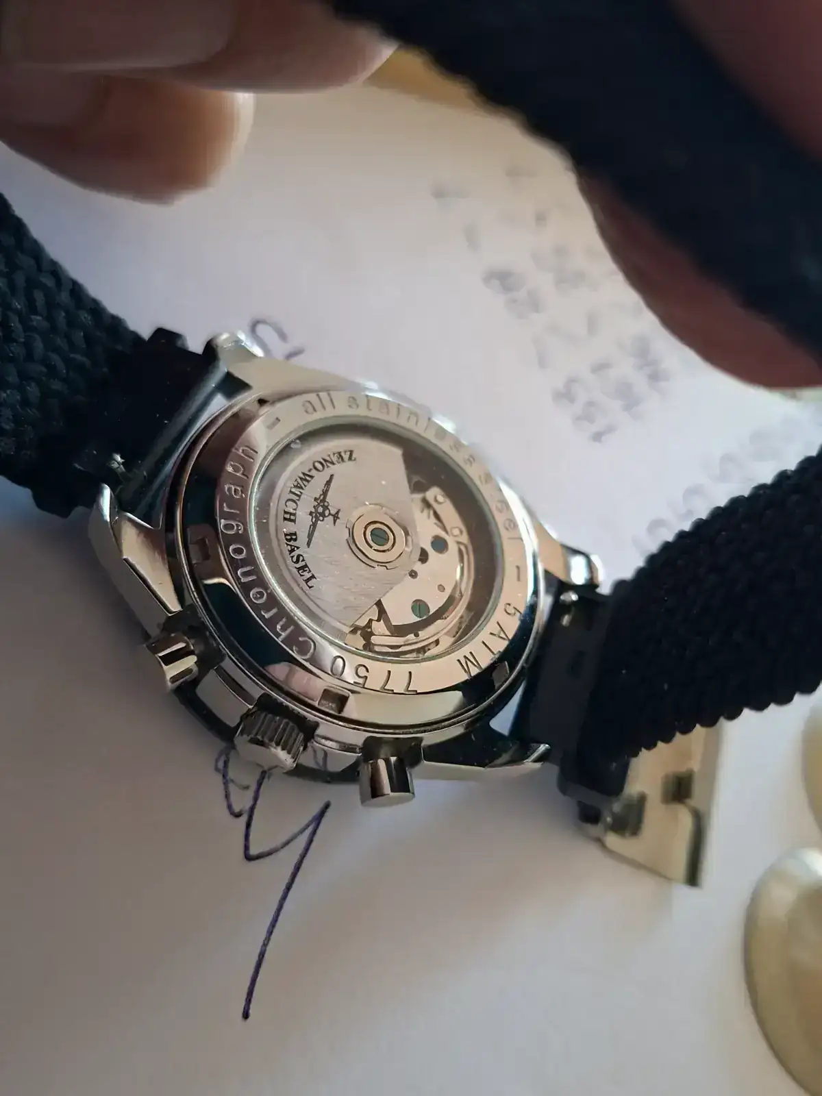

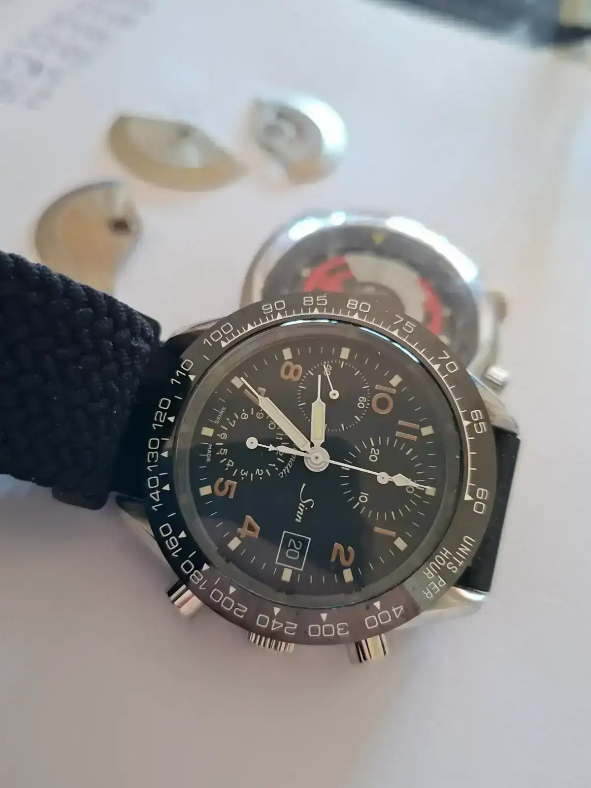

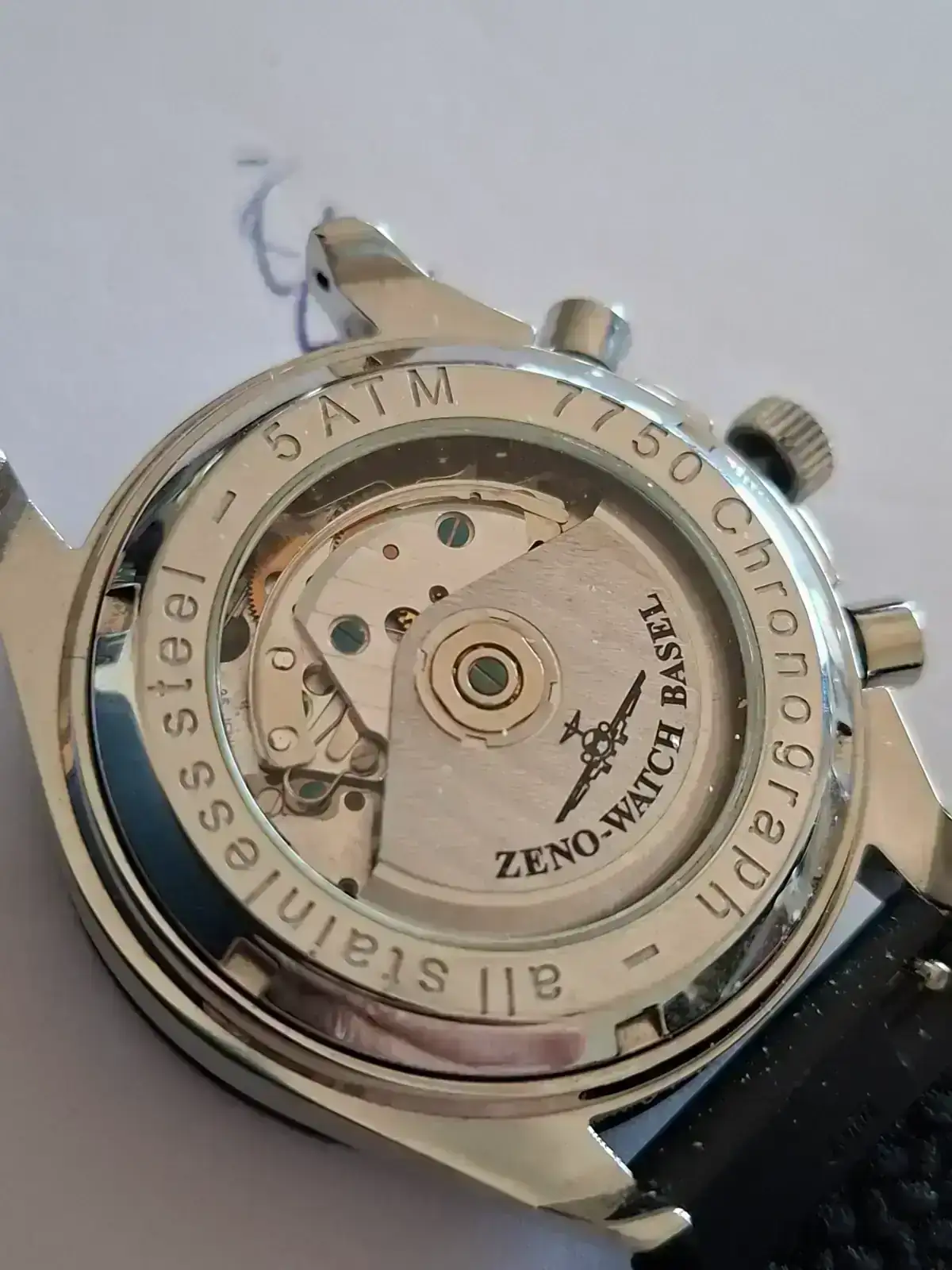

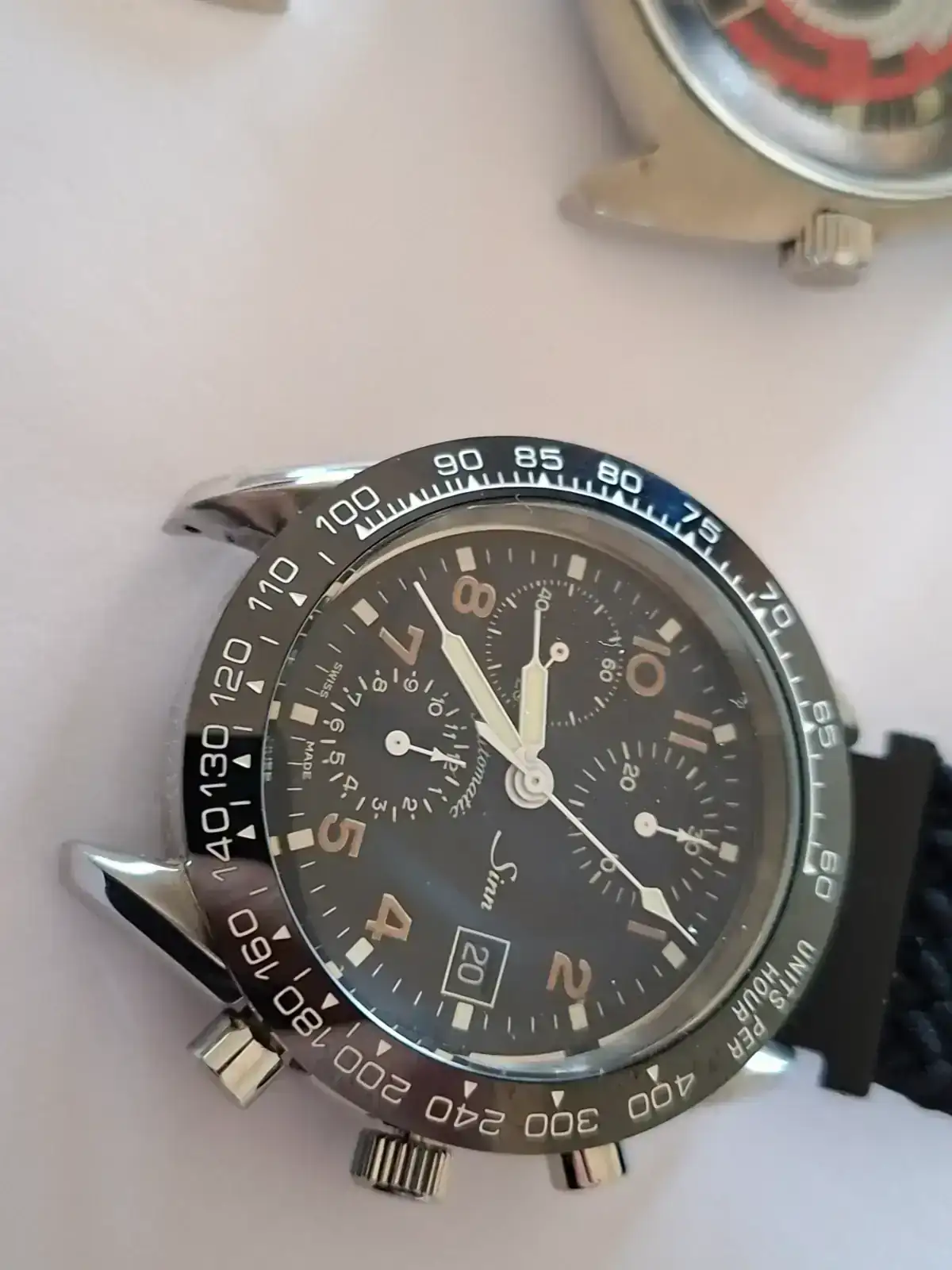

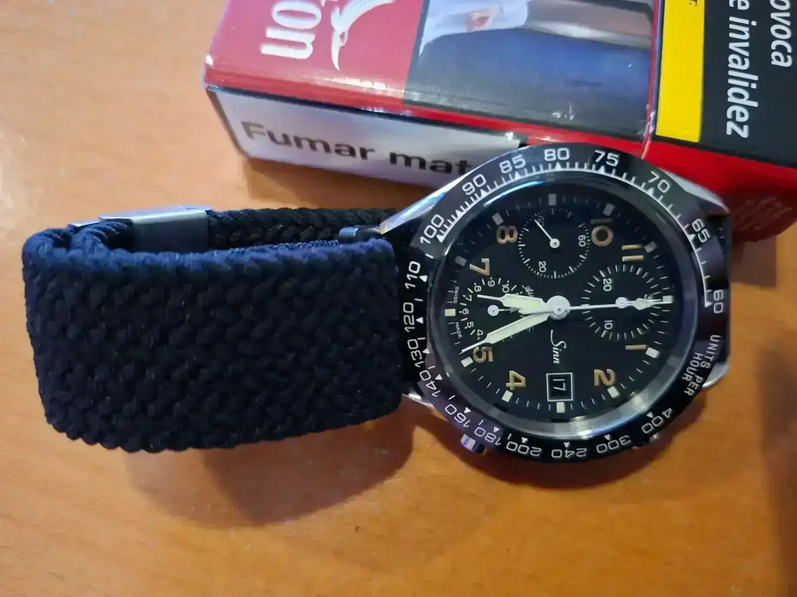

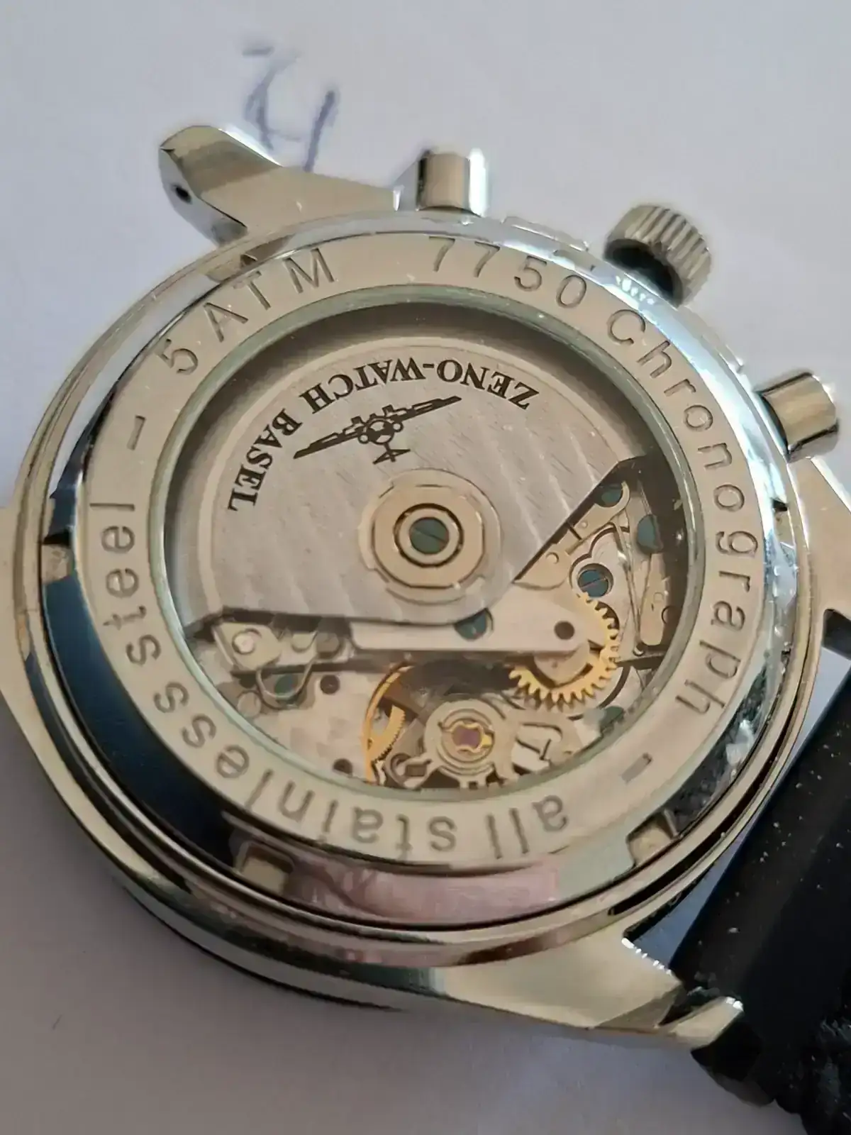

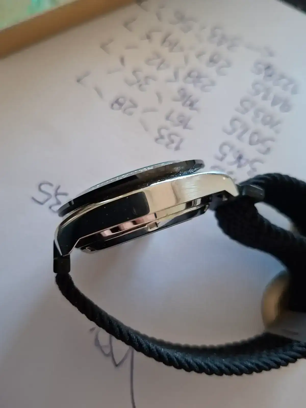

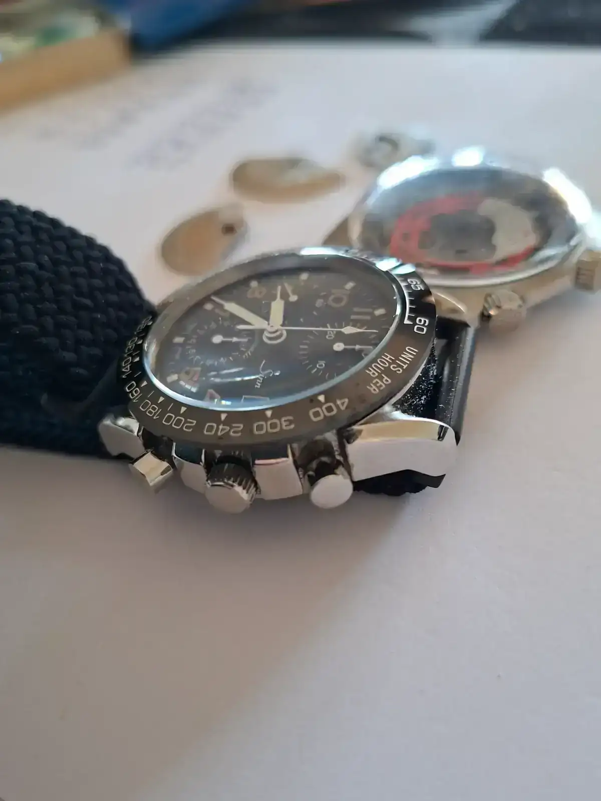

Caja acero, zafiro y ceramica, 190€. Movimiento nuevo 7750 en su bolsa de alumjnio hermetica, 150€. Dial Sinn 90€. agujas Sinn 50€. Correa de amazon barata.

Un Sinn-Zeno o un Zeno-Sinn 🤔

jajaja frank einstein si?
No me lo tomes a mal, no es por montar un reloj con distintas piezas que eso mola, es más por el batiburrillo de marcas Sinn, Zenón con un bisel daytona es

Eso sería engañar a sabiendas. Por cierto. No es cronómetro, es cronógrafo.

no, es cronografo y cronometro, el cronometro debe tener una variacion diaria creo era de 4 segundos, segun el instituto cosc suizo, fijate que el volante tiene los radios que se ensanchan al llevar a la rueda del volante. y espiral de Glucydur , el movimiento es tope de gama en acabados decoracion y volante, las fotos no lo muestran correctamente. Un reloj "cronómetro" certificado según el COSC suizo (Contrôle Officiel Suisse des Chronomètres) es un reloj de alta precisión que ha superado rigurosas pruebas independientes durante 15 días, garantizando una desviación máxima de entre -4 y +6 segundos al día en movimientos mecánicos. nunca te acostaras sin saber al go mas.

Te ha quedado fetén.
