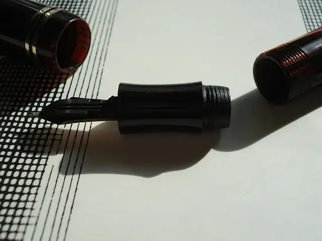

Hola a todos,
Os presento una de las estilográficas con "carisma", o al menos, historia, de mi pequeña colección.
Se trata de una Montblanc 42 "fabricada en España por E. Wiese". No sé el año exacto pero según la información de quien me la regaló, mi padre, había sido del suyo, así que debe andar por los años 40 si no antes. ¿Alguien tiene algún detalle más concreto?
Una vista general
El modelo
Abierta
Detalle del capuchón
Plumín de oro 14k, con un cierto punto flexible
Inscripción "FABRICADO EN ESPAÑA POR E. WIESE", poco legible

Como anécdota, al recibirla tenía el anillo de oro del capuchón arrugado y dado de sí, lo llevé a una joyería y aunque lo dejaron liso se salía de las marcas en que debía ir ubicado. Conseguí resolver la situación "chapuceramente" plegando ligeramente el fragmento sobrante del anillo y apenas se nota.
El capuchón también tenía algunas grietas, problema que al menos hice que no fuera a más con laca de uñas transparente (por el interior del capuchón).
