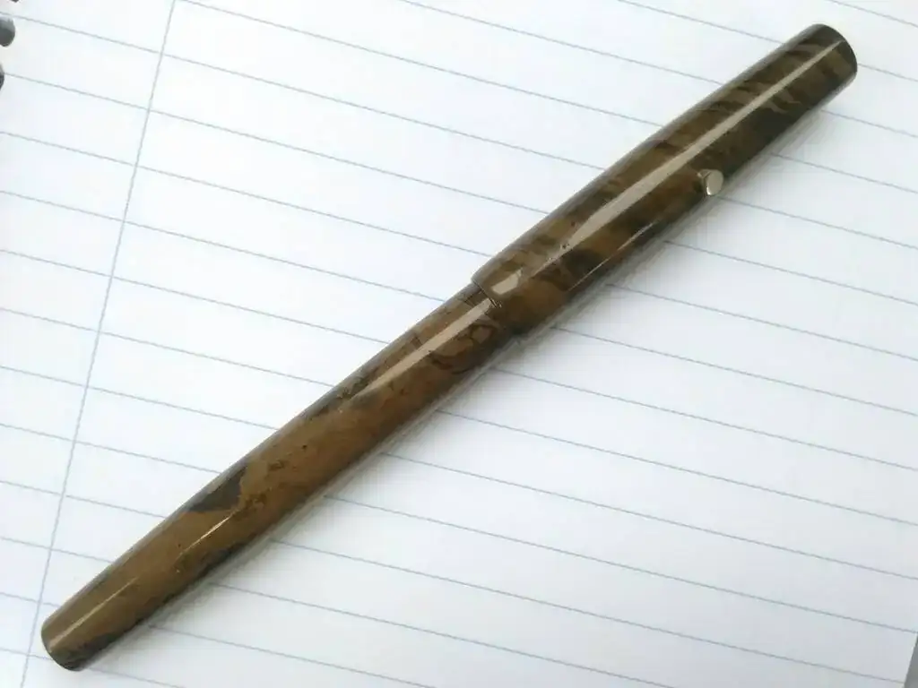

Hace tiempo que ya presenté algunas de las modificaciones que le hice a mi Ranga aerométrica de ebonita, pero ya la doy por terminada con la modificación del plumín, así que a modo de recopilación la presento "de nuevo"

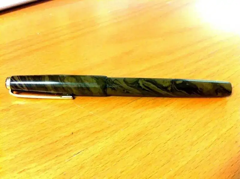

Así vino de la India:
Clip y top capuchón maluchos, plumín dorado sin mucha gracia...
Las modificaciones que he realizado son las siguientes:

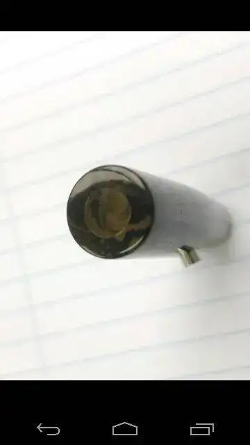

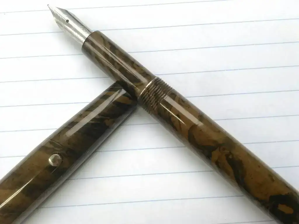

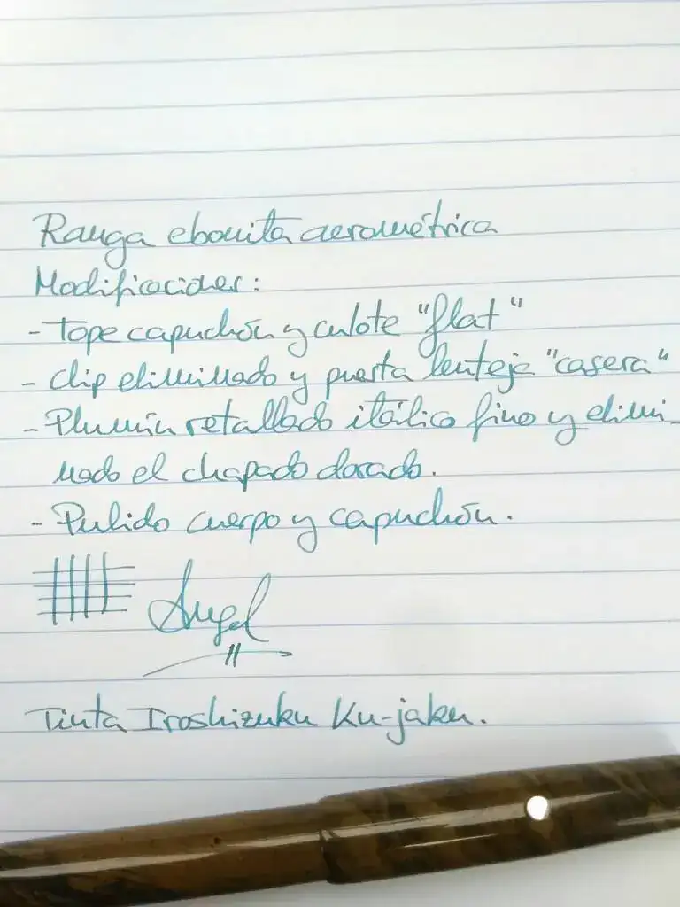

Quitar el clip y ponerle una lenteja casera fabricada a partir de un vastaguito de acero. Para eso tuve que cortar parte del tope del capuchón y lijarlo dejándolo "flat top". El tope iba roscado, así que al cortarlo quedó la rosca dentro. La pegué con pegamento y luego lijé para que quedase a ras. El capuchón tuve que taladrarlo, introducir la lenteja a presión y fijarla con pegamento.
También alisé el culote para dejarlo a juego con el top del capuchón.
Después de eso pulí cuerpo y capuchón para que brillase la ebonita con más intensidad.

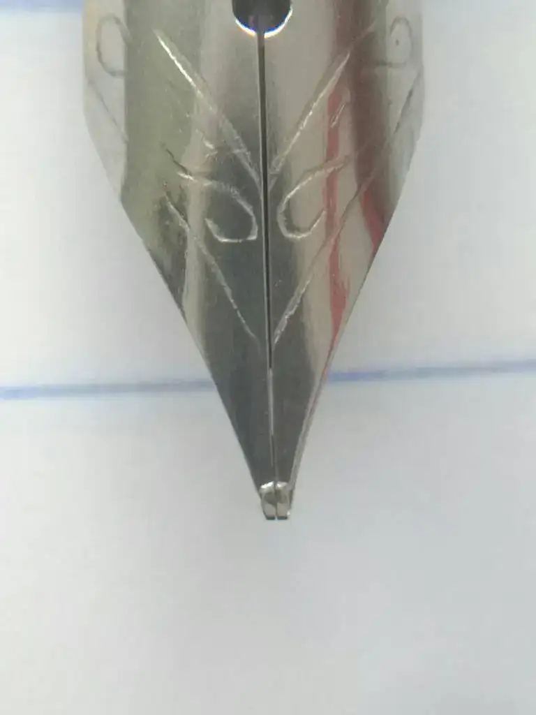

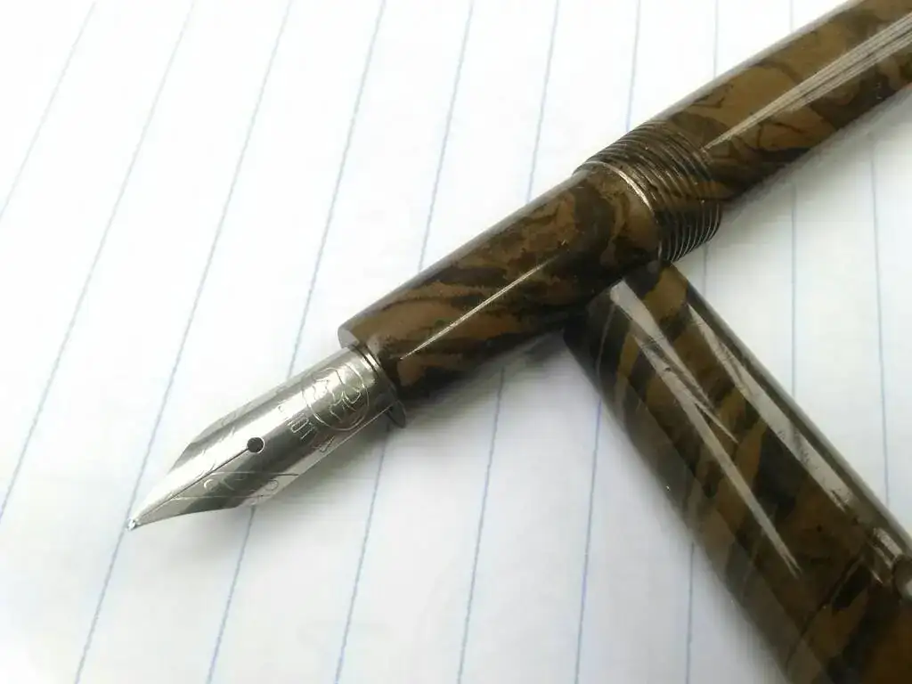

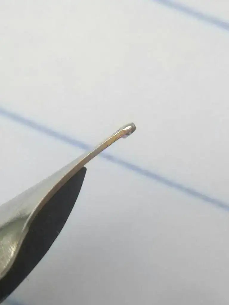

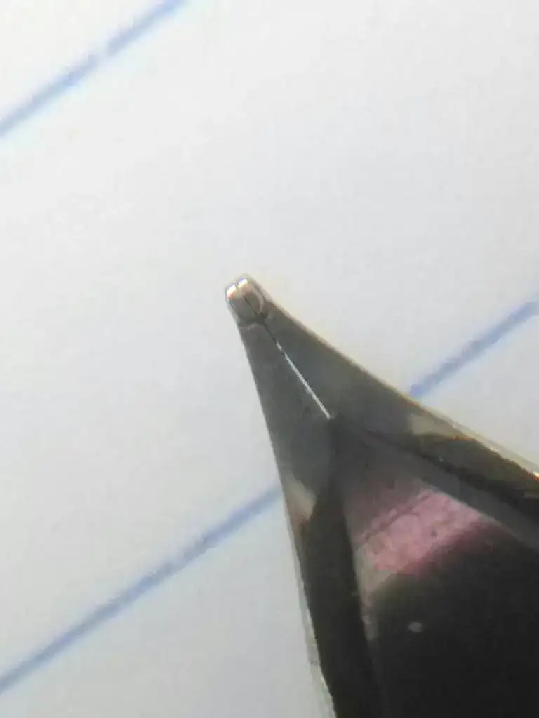

Al plumín le quité el chapado dorado y ahora lo he retallado itálico cursivo F, con una escritura agradable.
Así ha quedado:
Ya no se me ocurren más cosas por hacerle, pero pienso que el resultado final hace que mire de otra forma a esta modesta hindú.
Espero que os haya gustado.

La primera foto parece que la pluma es verde y en las siguiente como marron, ¿Al pulirla ha cambiado de color?
¡Ha quedado preciosa! ¡Enhorabuena!
No, esa ebonita es marron. El cambio de color de las fotos se debe a diferentes ajustes de la cámara (exposición, brillo, ajuste de blancos...) y la luz.

Por cierto, ¿cómo has hecho el pulido?
Qué pasote, Angel. Hay que ver qué manitas se ven por aquí.
Ha quedado genial Ángel.
Con pasta de pulir y gamuza de microfibra...
Para acabado pulimento líquido y otra gamuza de microfibra, hasta conseguir un buen brillo.

Lo que sí suelo hacer es modificar plumines, rebajando puntos, itálicos cursivos (stub), arábigos, Zoom... lo que se deje hacer el punto original :D
