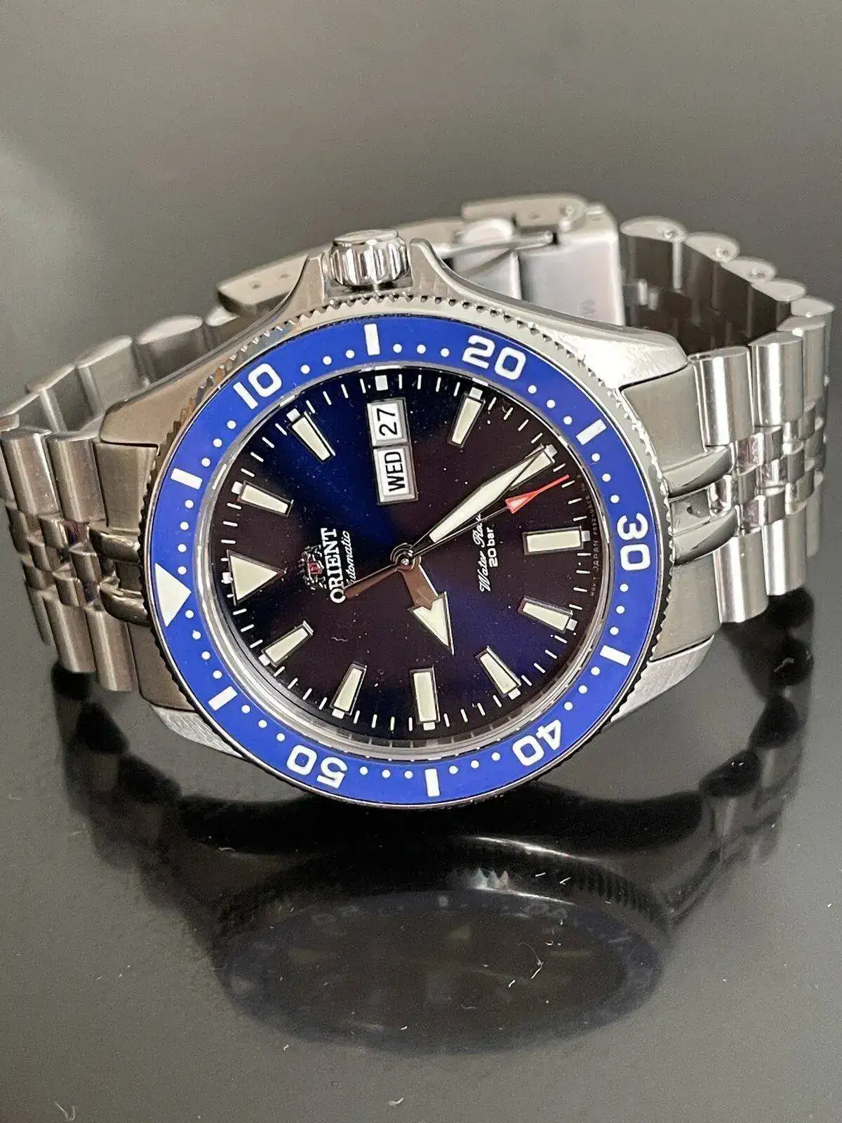

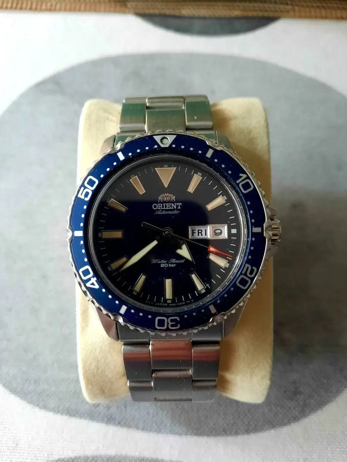

Hace unos meses me hice con un Orient Kamasu de un compañero. He de decir, que aun siendo un reloj que me gustaba, había algo que no me acababa de gustar. Despues de mucho mirar, pensé que era el bisel y el insert.
Ver el archivos adjunto 1605865

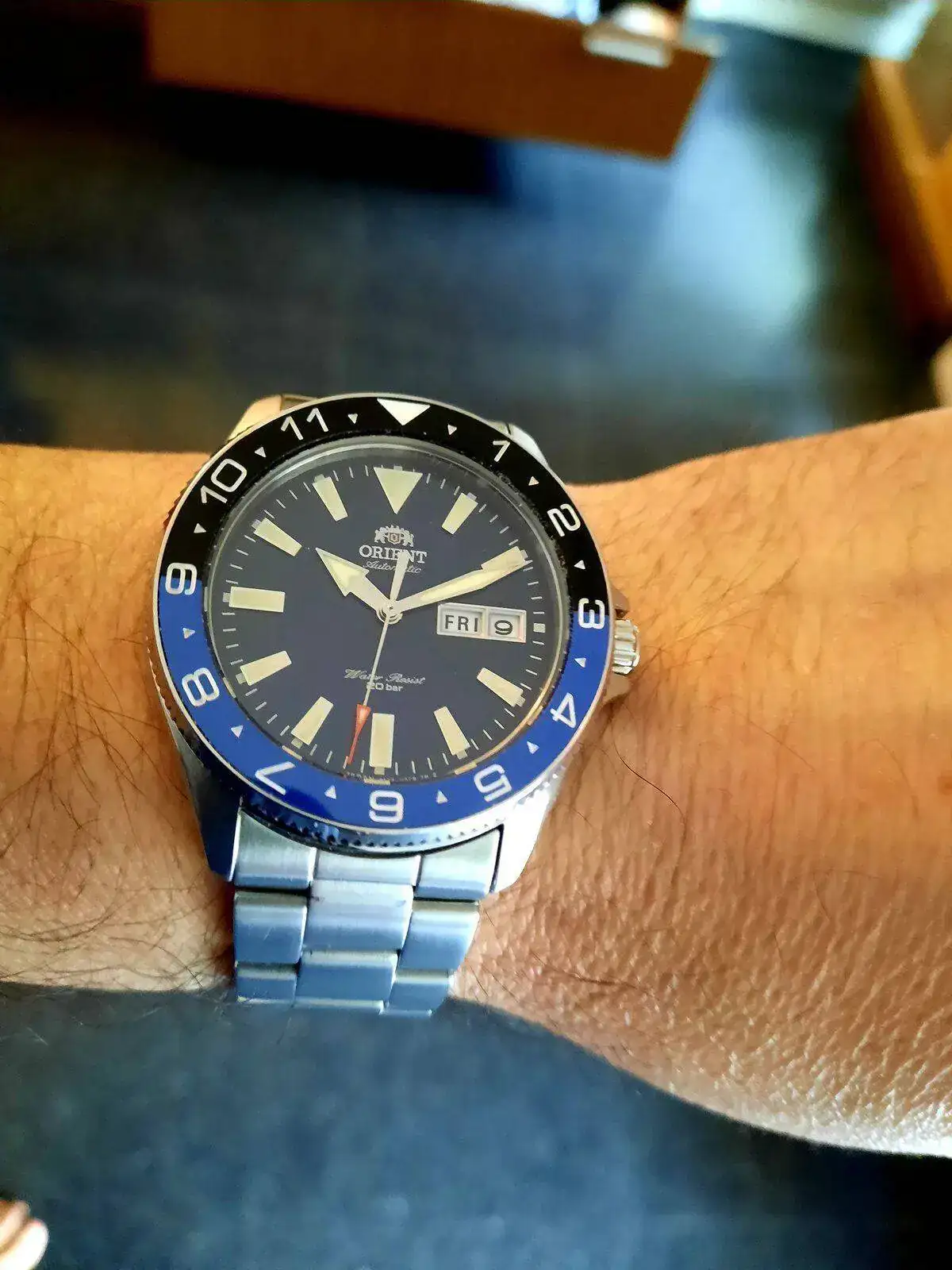

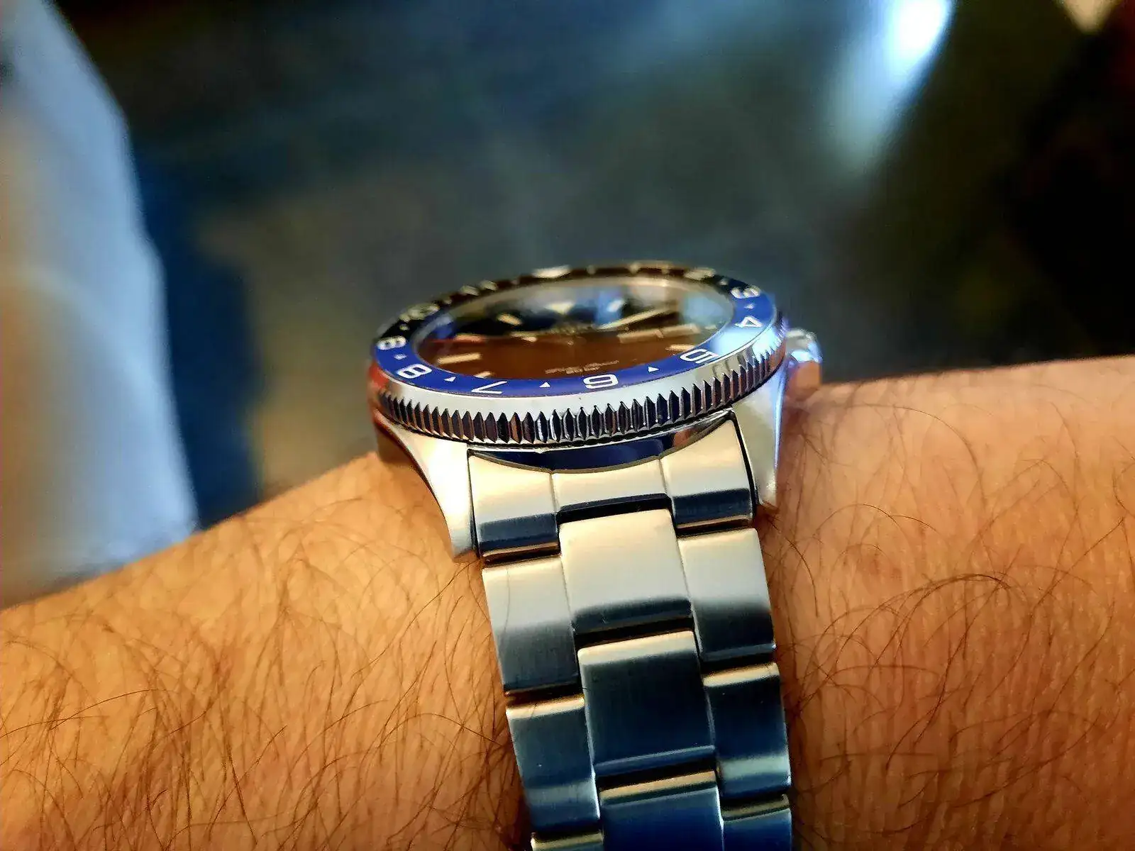

Así que me pedí un bisel after market en Island Watch y un insert batman en Ebay. Y aquí está el resultado, yo creo que ha ganado un 1000 x 100 pero seguro que a alguno de vosotros os gusta más como quedaba originalmente.
A mi, tal y como está ahora, me flipa.
Ver el archivos adjunto 1605866
Ver el archivos adjunto 1605870

Por preferir prefiero el original, pero he de decir que te ha quedado un gmt muy muy chulo.
Lo importante es disfrutar de nuestras piezas.
me parece que el nuevo bisel es un acierto, aunque yo apostaría por el insert diver.
No acabo de verlo. Además me da la sensación de que está un poco descentrado. El bisel original Le queda mejor.

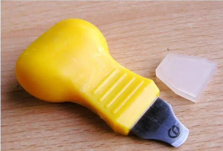

La verdad es que el bisel va super duro. Yo envolví la herramienta de sacar la tapa trasera a presión con un paño, para no rallar la caja, e hice palanca. Al cabo de un rato, saltó. Pero ya digo, cuesta mogollón.

Pues haciendo mucha presión y con mucho cuidado para no rallar la caja. Yo utilicé la típica herramienta de relojero como la de la foto, que recubrí con cinta aislante.
Pero ya te digo que me costó mucho, está metido a mucha presión.
