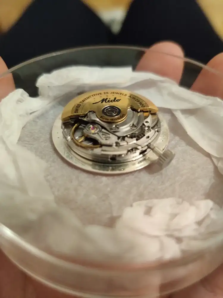

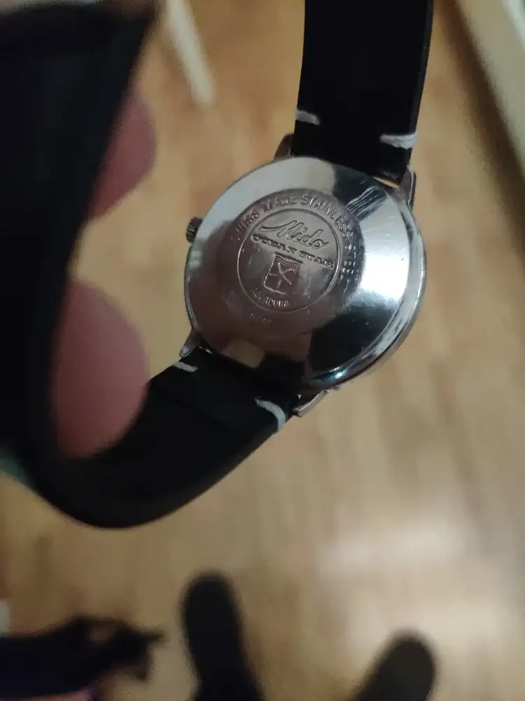

Según me he ido informando la parte de atrás no corresponde con el modelo del Mido que tengo.

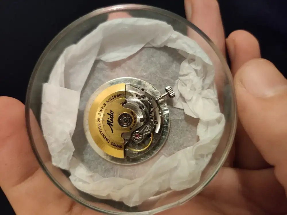

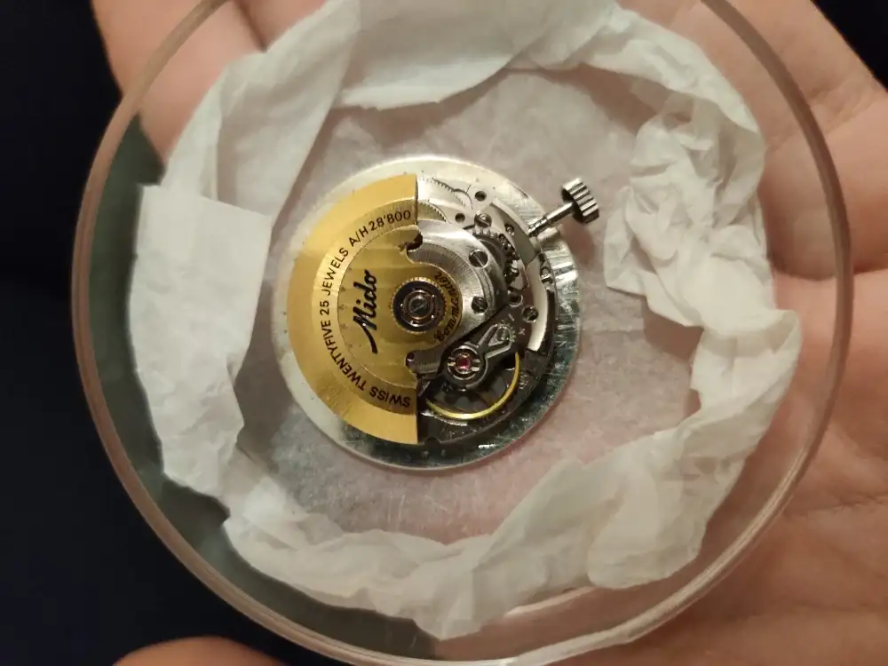

Así que lo he desmontado para ver en qué condiciones estaba el calibre.
Y para llevar 14 años sin una revisión he visto que está bastante bien.
Mi pregunta es:

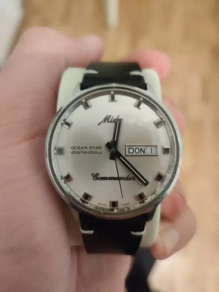

¿Me podéis ayudar a conseguir su verdadero número de referencia para saber qué cristal de mido ponerle?
Algo me dice que es el 8429, pero no estoy seguro.
Es que le he dado con Polywatch pero los rayones más notorios no se van y por eso le cambiaré el plexy.
Os dejo las fotos más abajo, un saludo a todos y muchas gracias por las informaciones que podáis aportar.

Pues al final sí que es su caja, pero si alguien me puede decir dónde comprar el cristal para este modelo se lo agradecería.
Un saludo a todos.
Enviado desde mi GM1913 mediante Tapatalk
Buenos días .
Creia que los plexis iban por medidas solamente. No se si buscas original de MIDO, yo directamente los cambio.
Por cierto, precioso el reloj, si señor. Detallazo .
Un saludo relojero:bye:
Lo mejor es medir diámetro del que tenía , grosor e ir a una tienda de fornituras y pedirlo por internet o si tienes una cerca te pasas con el plexo y te darán el mismo .
Buen día Watchenpunto y distinguida concurrencia.
En tu lugar yo no cambiaría el plexi antes de tratar de salvar el original, que lo veo entero y sin traumas.
Te puedo recomendar una técnica simple, con papel de lija, partiendo de la 600 y vas aumentando a 1.200, 1.500 y 2.000, para terminar con pasada final del llamado Polywatch u otro pulimento similar.
Las rayas más profundas no salen con el pulimento simple.
Prueba esta sencilla técnica que te sugiero, y te garantizo que estarás feliz de verlo al final.
Importante, cuando cambies de una lija a otra cambia el agua también, sólo una gota para que el papel de lija desplace y sea más efectivo. Si se te pasa una partícula de la lija anterior a medida que vas subiendo el resultado no será el mismo.
Él Mido está precioso, espero que esto que te aconsejo te de resultado. Serán unos minutos muy entretenidos, seguro que si.
