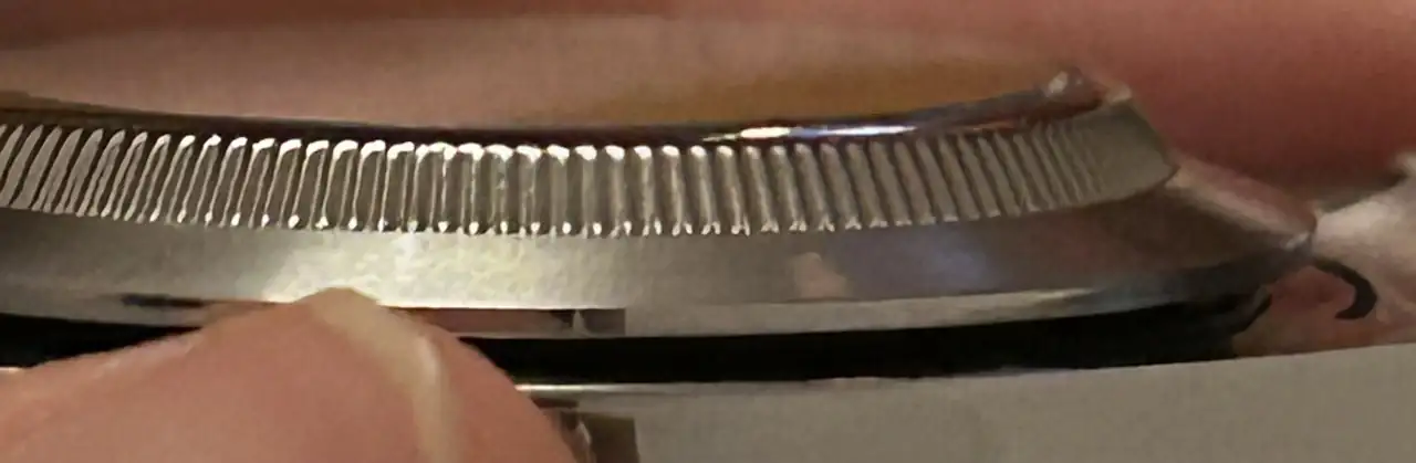

Hola, he cambiado la tapa de mi reloj por una de exhibición pero a pesar de que está apretada a tope y encaja en la parte interna, por la parte exterior que veis queda una abertura y casi me entra una uña por ella. No consigo cerrarla más. ¿Creéis que puedo tener problemas por ello o alguna forma de arreglarlo
?, me gusta más así con esta tapa. Gracias.
Hombre por ahí te entrará agua, sudor y de todo... nada recomendable la verdad.
¿Seguro que está bien puesta la tapa? y en ese caso ¿seguro que esa tapa es adecuada para la caja de tu reloj?
Reacciones: Omego92
En teoría son las medidas correctas y encaja bien por la tapa interior. Pero claro, no es la de serie. Igual acabo volviéndosela a poner visto lo visto, aunque me gusta ver el calibre

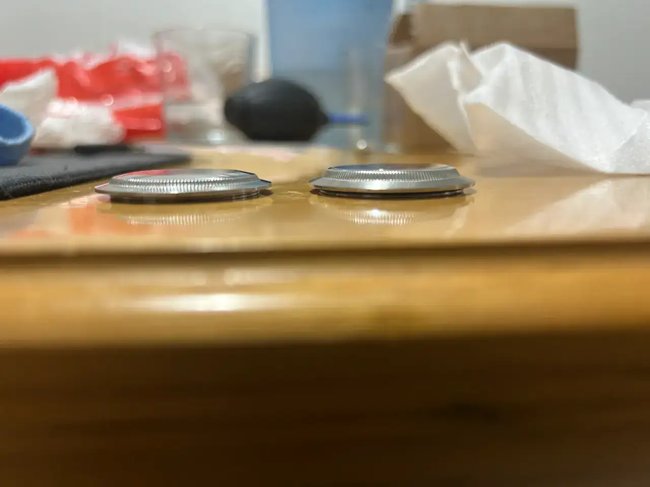

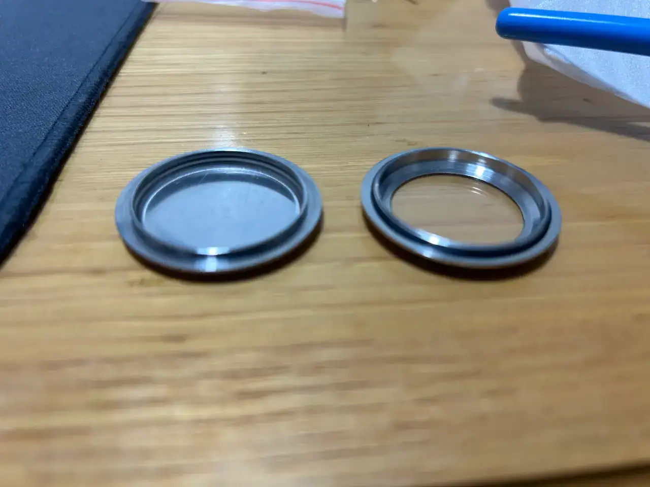

Me da la impresión de que la tapa que le has puesto tiene más rosca y por eso no queda pegada a la caja, parece que no es compatible del todo. Podrías compararla con la de origen y ver la altura de ambas, así va a cantar rápido.
Reacciones: Ventura
Será de la misma medida, pero tendrá más rosca que la original...
Comprueba que el movimiento esté plenamente metido en la caja...
Reacciones: Rafa_Capo
Pues teníais razón, parece que no tienen la misma rosca, es una pena…
Va a ser imposible encontrar una igual..
Reacciones: Ventura
Creo que lo mas facil seria encontrar un buen tornero para rebajar la rosca.
Reacciones: jmnav y Omego92
Perdonad mi ignorancia pero desconozco lugares donde hagan esas labores y nunca he ido a un tornero. He mirado por Google y no veo nada…
