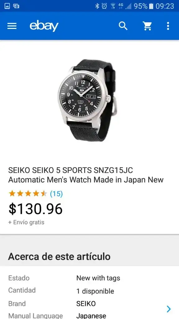

Buenos días estimados compañeros,
Les cuento que luego de leer tantos buenos comentarios respecto de este modelo, he comprado uno.
Al final agrego una foto para su correcta identificación.
La cuestión es que lo compré en Japón y lo mandé a Estados Unidos, porque allí está mi hijo, y es más fácil que le llegue a él y luego me lo traiga, en vez de mandarlo directamente a Argentina y lidear con aduanas.
Mi hijo no conoce de relojes automáticos, por lo que lo único que hizo al recibirlo fue ponerlo en hora y mirar un rato cómo se mueven las piezas del mecanismo (de paso, le gustó, así que estoy feliz de interesarlo en este mundillo, al igual que ya lo hice hace unos años con el de las estilográficas), y hoy me llamó para decirme que lo pone en hora y cuando lo vuelve a ver está atrasado.
No tengo más precisiones para aportar en este momento, pero me gustaría saber si tal vez el problema sea que le falte carga, porque la única carga que recibe es la del movimiento de manipulación para ponerlo en hora y mirarlo un rato.
Aclaro que cuando lo vuelve a ver no está detenido, sino atrasado.
¿Qué pruebas puedo hacer antes de pensar que me tocó el malo y devolverlo?
Muchas gracias desde ya.
