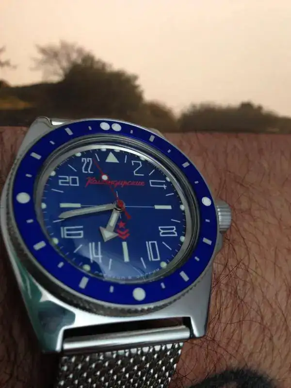

Hola, nunca he postrado nada antes, así que mis disculpas tanto por las fotos como por lo que aquí exponga:pardon:

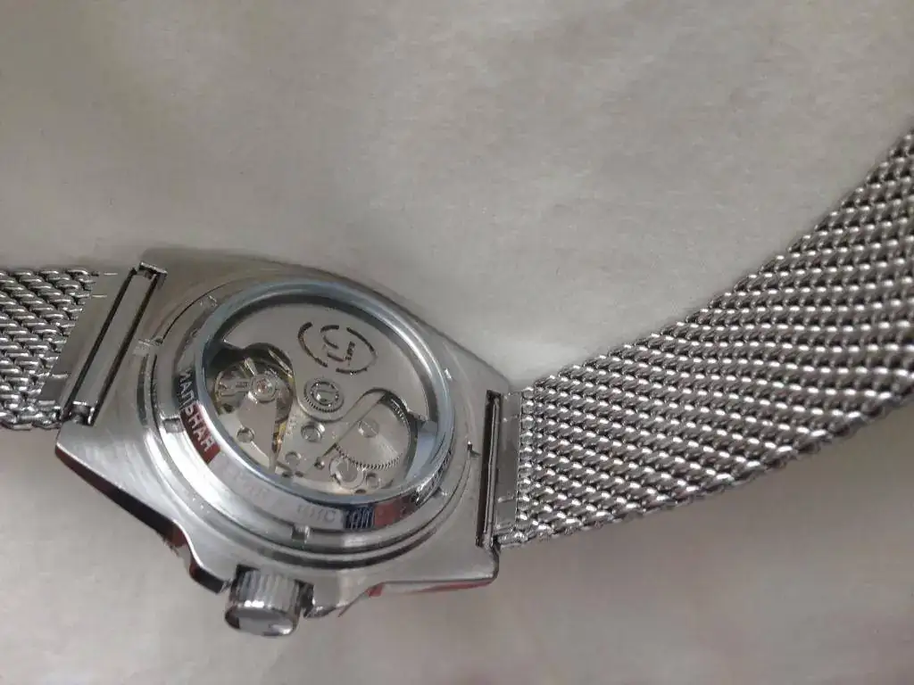

Con la caja de un amphibia 110 comprado en Meranom al igual que el fondo visto de cristal, un brazalete tipo shark de la bahía y un movimiento que me dio un amigo de un komandirskie K-35 (2431.01 de 32 rubíes y dial 24 horas) ademas de un bezel comprado a arkustime y el insert a dr.seikostain a salido esto.
La prueba de inmersión se la hice a la vieja usanza, me sumergi con el:light: y misteriosamente paso la prueba (de los 15 metros claro)::blush::
Bueno el resultado fue este:
Espero que le guste a alguien por lo menos a mi si:D

Cuando decidi modificarlo pense en una caja grande (tengo muñeca de 20cm) y me pareció la correcta, ademas pensé "Que sea sumergible 200mts…no los 100mts originales de un Komandirskie K-35".

Hola, para empezar no soy experto solo un aficionado, pero calibre en mano y con foros como este vas casi a tiro fijo. En mi caso yo ya sabia que las cajas de los amphibia son iguales las medidas donde se aloja el movimiento.
Ese bisel es una pasada ¿ de donde es ?
en la tienda Arkustime de ebay me salen piezas completas , no biseles por separado por eso lo comento

Hola. Muy bonito trabajo! La shark y la tapa vista, le quedan genial!

Mandale un mensaje, seguro tiene bezeles sin insert. Incluso son algo mas baratos. Los insert se los compre a dr.seikostain también por Ebay un tío muy majo y tiene algunas cosas muy interesantes como brazaletes, casebacks (con fondo visto y cristal de varios tonos yo compre uno con tonalidad roja que es una pasada)
Voy a encargar la trasera vista y un bisel con insert negro . Gracias
