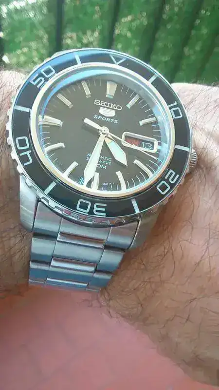

Hola amigos!
Por fin ya tengo mi nuevo Seiko 5 sports automático SNZH55K1 para mi colección de relojes Seiko y estoy encantado!
Mi pregunta para todos los que gustais y entendeis de relojes Seiko automáticos es si es normal un desfase de unos 5 minutos de retraso en un més aproximadamente y usándolo casi todo el día salvo la noche, sí se mantendrá así y qué he de hacer ante este desfase, si debo ponerlo en hora ante cada desfase mensual o debo ajustarlo de algún modo. Os agradecería vuestra opinión y ayuda. Gracias Mi seiko.webpcompañeros!

Es normal un desfase de 10" al dia en este tipo de relojes. -Incluso en relojes más caros-.
No dices si adelanta o atrasa. Adelantar es mejor que atrasar.
Disfrutalo que es muy bonito.

Disfrutalo, y no te preocupes por el esos diz segundos. Esta dentro de lo tolerable.

Precioso Seiko, un diver muy chulo, disfrutalo mucho. Sobre la pregunta que comenta existe la tolerancia de la que te hablan pero tambien existe tu derecho a no tolerarla, yo no me preocuparia, pero uno parecido a este hace un tiempo lo tuve que cambiar por otro porque habia un desfase similar y en sat no conseguian dejarlo mas exacto.... de todas formas yo no me preocuparia y disfrutaria de lo que tienes.

Yo tengo el Seiko SRP277 con el calibre 4R36 desde navidad, mi primer y único automático.
Mi reloj ha estado en -8 seg\dia, lo cual es más que correcto, pero acostumbrado al cuarzo me fastidiaba un poco, y justo desde hace unas semanas, al tener el reloj 3 meses, se me está volviendo más exacto, estos dias está en -2 o -3 segundos al día, asi que yo encantado.
A ver si con el rodaje te va mejorando la precisión.

10 segundos por día no está mal
Tengo uno igual y me va más ajustado + 5 seg día...
