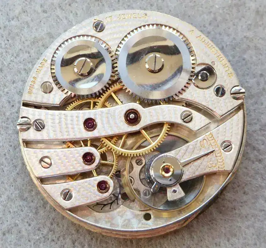

Hola a todos. Este es mi primer post en el sitio por mas que he leído y aprendido muchas cosas aquí desde hace años.
Me gustaría tener información sobre este movimiento de reloj de bolsillo que he comprado.
Aparentemente es un Cyma 918 ("REF. 918" debajo del volante). Pero hay muchos modelos similares con la marca Tavannes.
Encontré el modelo aproximado en la base de datos Ranfft:
http://www.ranfft.de/cgi-bin/bidfun-db.cgi?10&ranfft&&2uswk&Cyma_918
Pero leyendo la historia de ambas compañías (Cyma y Tavannes), llego a la suposición de que Tavannes es el fabricante de este movimiento. Es eso así?
En la parte posterior indica que tiene 17 rubies. Pero su página de Ranfft dice que tiene 15 o 16 rubies (en la familia de Cyma 920).
En resumen, me gustaría saber quién hizo este movimiento, la fecha y la mayor información que pudieran tener.
Gracias a todos.

Hola. Tenias que haber puesto el hilo en Relojes de Bolsillo. El moderador si lo ve ya lo cambiará.
Creo que tienes razón, es un CYMA 918. Si alguna disposición no la ves igual es debido a que habia [FONT=&quot]hunter calibre y el de la imagen es [/FONT][FONT=&quot]open face.
Comprueba el diametro del calibre y verás que hace [/FONT]
[FONT=&quot]Dm= 41.85mm, Do= 43.15mm y por tanto son 19'''[/FONT]
Gracias por la info. Cuando llegue, le sacaré el dial a ver si hay algún número de serie y/o inscripción sobre el frontal del movimiento.

Si fuese Tavannes lo diria el grabado en el calibre,posiblemente.
Gracias....
