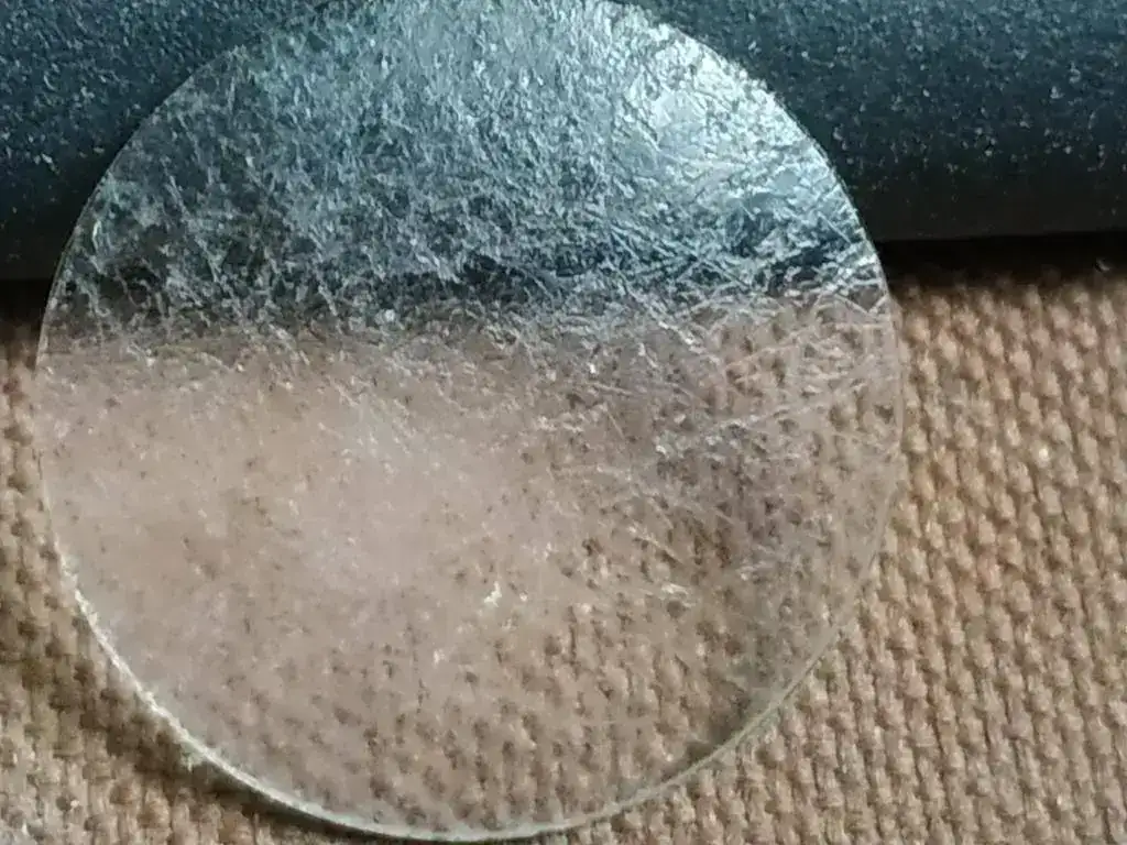

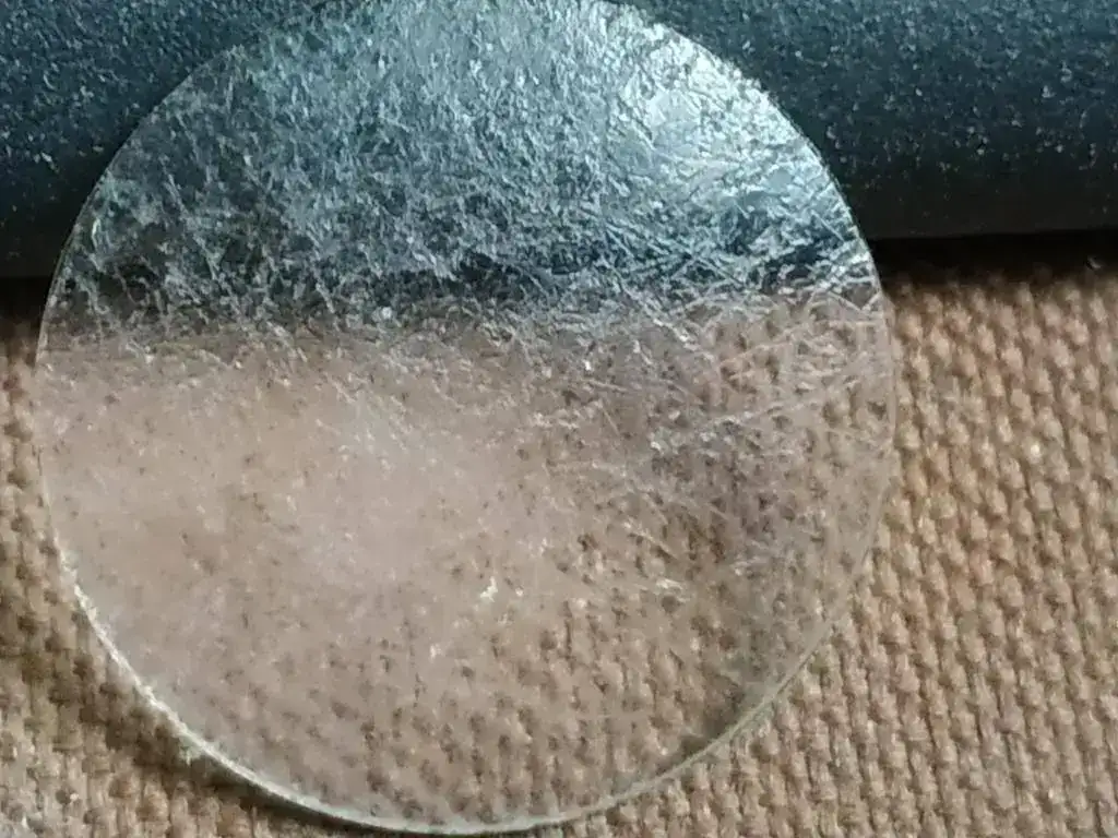

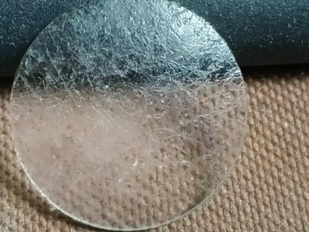

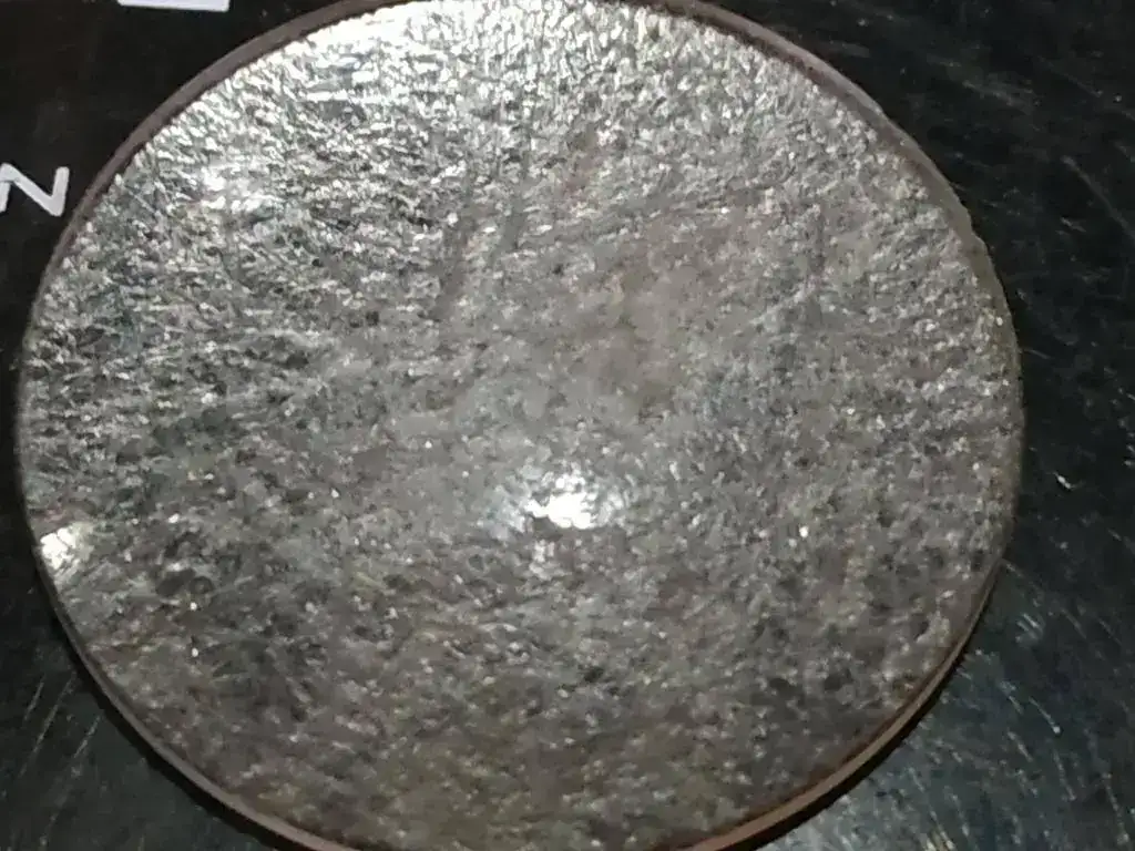

Esto si que es un cristal rayado

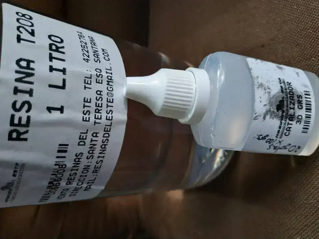

Y éste producto es resina polyester cristal, muy usada en artesanías

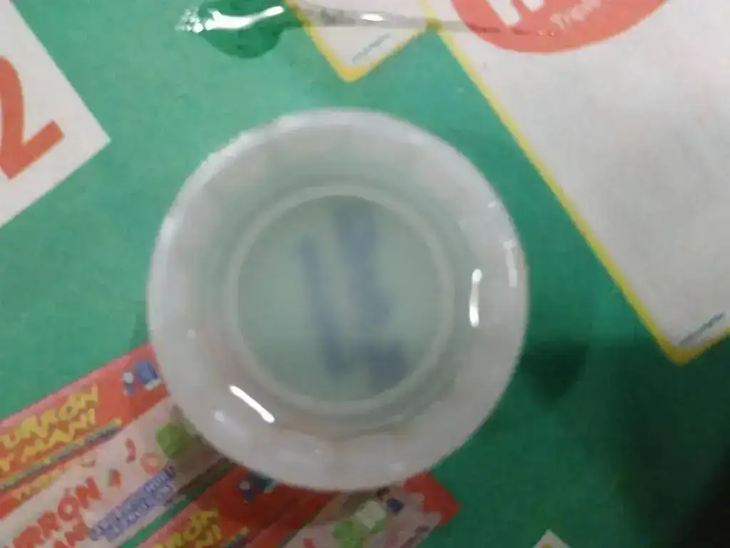

En una tapa de refrescos mezclamos la resina con el catalizador

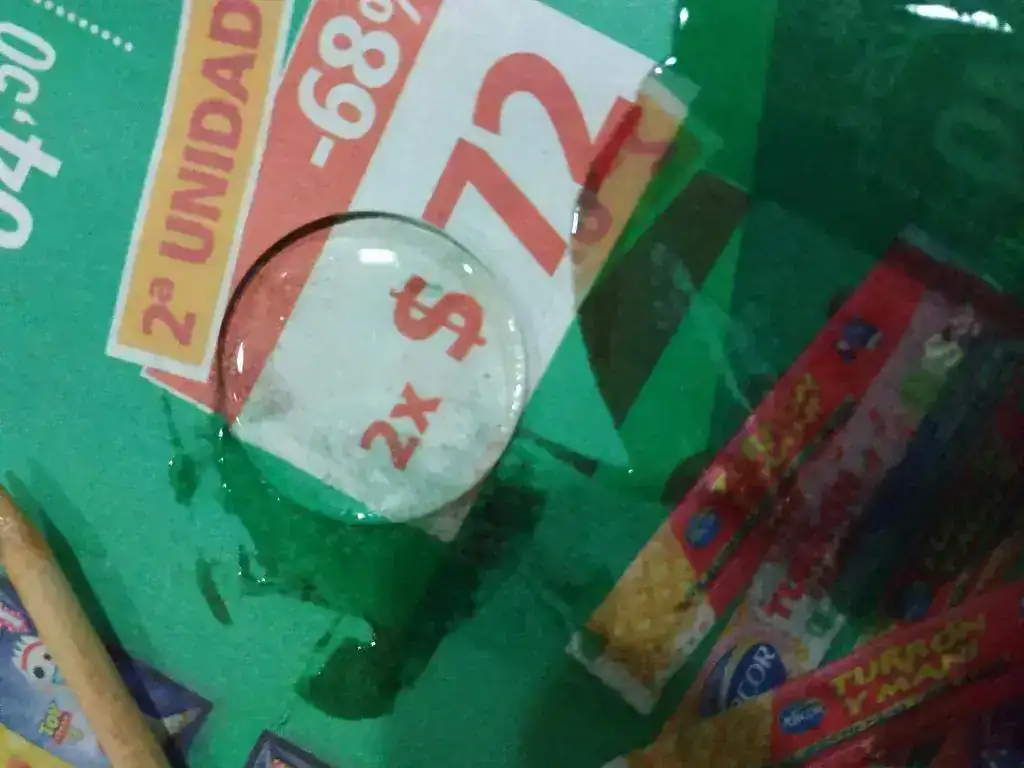

Vertemos un poco del producto sobre el cristal
Y por un efecto de cristalografía, que no voy a explicar porque ignoro como funciona , ya comienza a mejorar la transparencia. La resina endurece en minutos pero trada días en curar.
Me apresuré a tocarlo y marqué mis huellas en los bordes. Cuando endurezca queda muuy duro y puede pulirse a gusto.

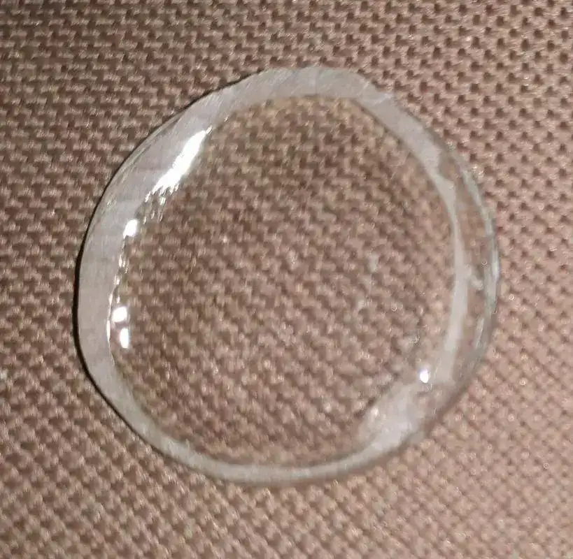

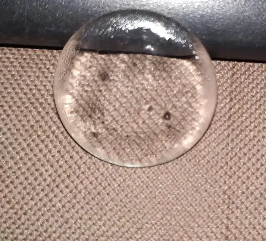

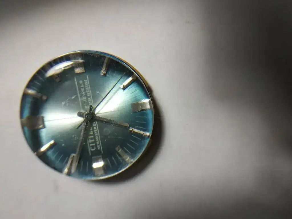

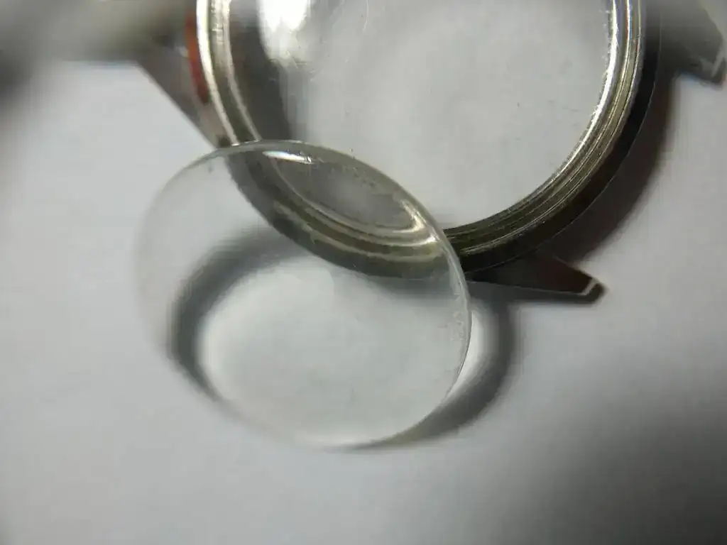

Lo hice otra vez colocándole una cinta en el borde del cristal para contener la resina. Luego puse una gota sobre el vidrio, lo moví para que se distribuyera.
Quedó más parejo y transparenta bastante bien.

Para pulirlo tengo que esperar varios días, hasta que esté curado.

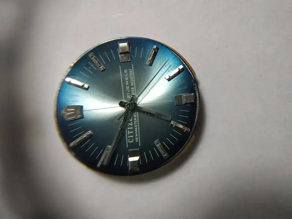

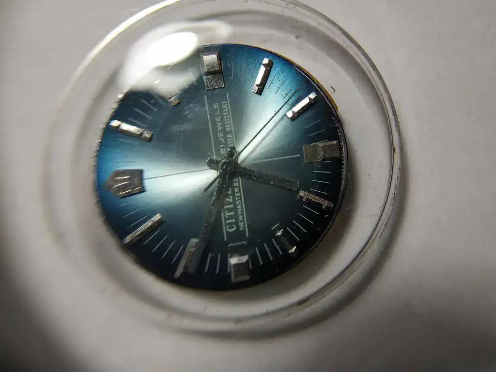

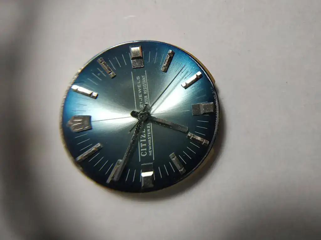

Resultado:

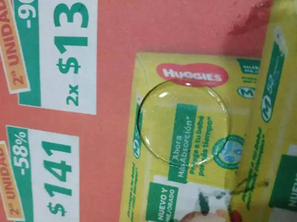

Cuadrante expuesto, máxima definición

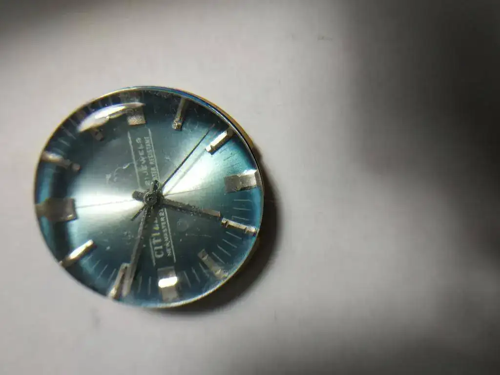

Interponiendo flexo suizo, excelente resolución

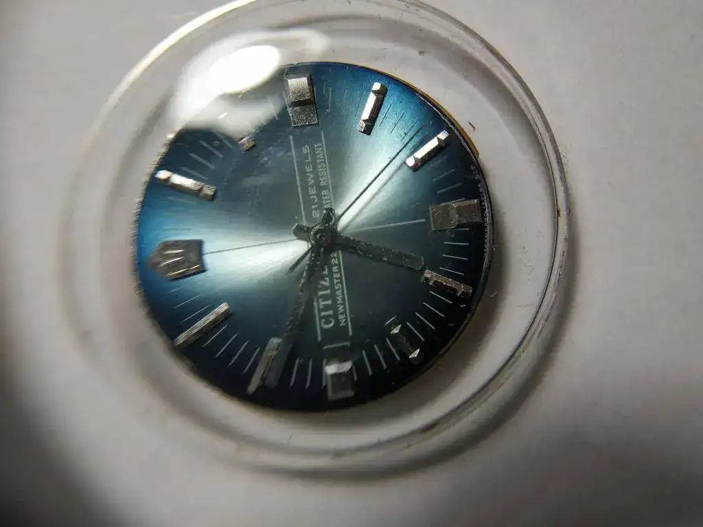

Interponiendo cristal restaurado uruguayo, ustedes dirán :)

Resultado:
Ver el archivos adjunto 737211
Ver el archivos adjunto 737212
Ver el archivos adjunto 737214

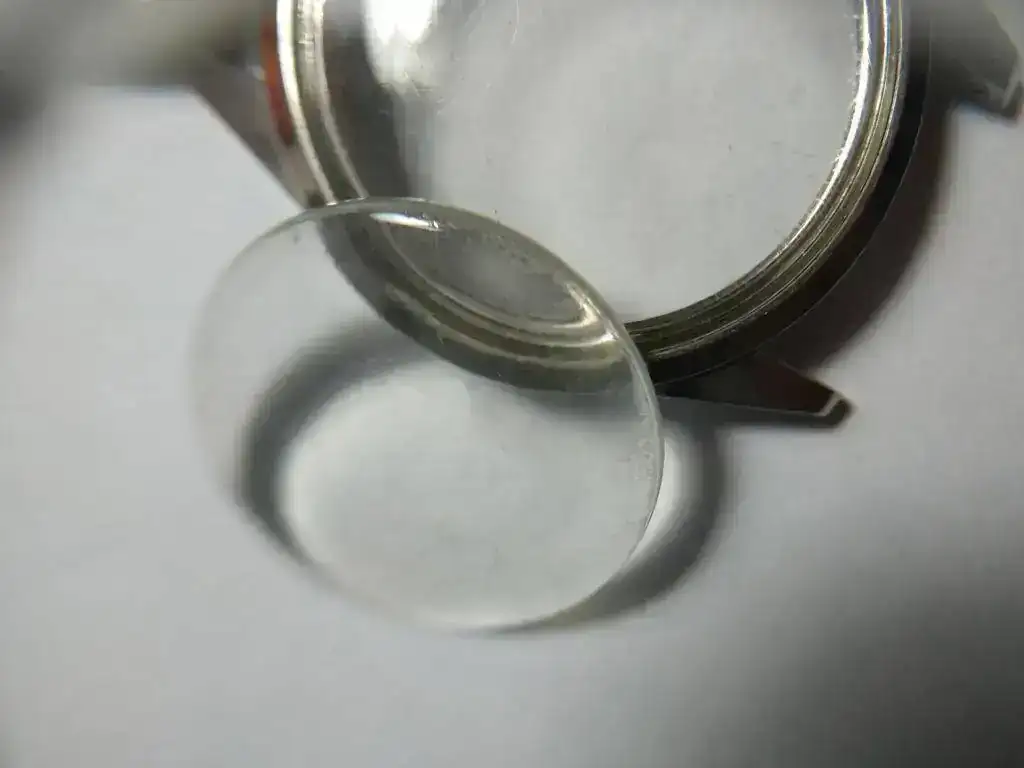

Antes y después
Ver el archivos adjunto 737216
Ver el archivos adjunto 737217
Buenas:
Ha mejorado bastante pero aun se notan rayas ¿No?. Para cristales machacados parece una muy buena opcion pero para pequeños defectos no lo veo. Luego esta en saber si amarillea cuando envejezca.
La mejora me parece asombrosa.
Si. Quedaron defectos. Debí hacerlo más grueso para poder rebajarlo con más variedades de lijas.
Otra opción sería usar resina epoxy cristal (porcelanato liquido). Ésta tiene la ventaja que es menos viscosa y se auto nivela. Tal vez no necesite lijado.
Son productos extraordinarios. No creo que cambien de color.
El procedimiento promete. Tal vez valga la pena mejorarlo para que el acabado sea impecable, fácil de hacer y que continúe siendo barato.
