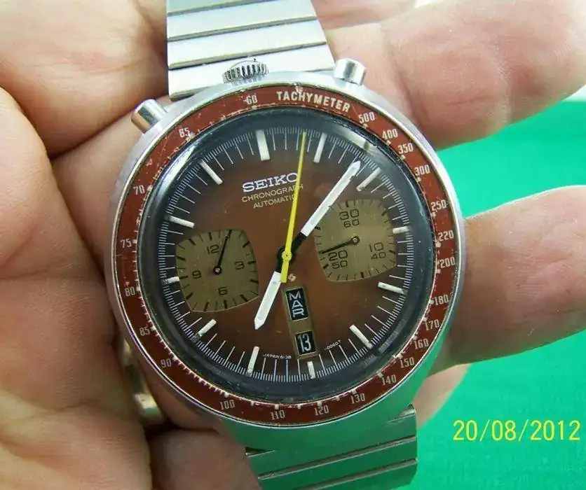

hola a todos espero puedan ayudarme estoy por comprar este reloj a precio razonable, que opinion me dan de él, no soy un especialista ni mucho menos pero a simple vista se que el armis no es original pero de lo de más no se, la pregunta es ¿vale la pena? ¿si lo compro lo dejo como esta o necesita restauraión?, en ebay vi unas juntas, un armis y un bicel mas no se si son originales.
Que opinan, alguien que pueda darme consejo. Gracias a todos

El brazalete, como bien dices, no es original. La corona tampoco lo es. A parte de eso, el resto lo veo correcto.

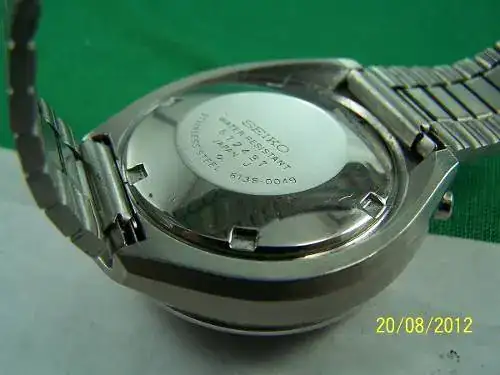

Es una unidad 0049. El último dígito indica el mercado en el que se comercializó. En este caso, el 9 corresponde al continente americano.

Si te lo quedas, yo le cambiaría esa corona, aunque sea por un recambio aftermarket, porque es bastante diferente de la original y llama la atención.

ok tomare en cuenta lo que me dices pero me queda la duda, ¿es dificil conseguir una corona original? ¿y como saber si la que me venden es original tomando en cuenta que no conozco mucho de esto?
ok gracias creo que aun y con el hecho de que el armis y la corona no sean originales vale la pena
Normalmente sí sería difícil encontrar una corona original porque, como sabes, Seiko hace mucho que no fabrica recambios para estos relojes. Últimamente hay un vendedor inglés que está ofreciendo un montón de recambios originales provenientes de una antigua tienda que cerró. Hace un par de semanas tenía a la venta coronas NOS para bullheads. Ahora mismo no tiene publicado el anuncio, pero es posible que aun le queden. Se le podría hacer la consulta.
Éste es el vendedor: https://www.ebay.es/sch/i.html?_trk...d=p3911.c0.m14.l1513&_pgn=1&_ssn=schillachi61
Los anuncios de coronas aftermarket son fáciles de identificar porque normalmente lo advierten o si no te dicen que es un recambio "New", lo que quiere decir de fabricación moderna.
Este es un ejemplo de corona aftermarket:
También verás que, normalmente, los recambios aftermarket los suelen ofrecer vendedores situados en el sudeste asiático, aunque también hay excepciones.
Yo creo que la clave de esta cuestión es el precio. Podrías decir el precio y que los expertos te digan como lo ven, o al revés, es decir, que con las fotos la gente que sabe del tema te diga su cotización habitual (Cuando sale en EBay y esas cosas).
Otro factor que puede ser importante es que el vendedor sea una persona de confianza que conoces y que sabes que ha tratado bien el reloj y ha sido siempre suyo. Para mí esto sería muy importante y justificaría un incremento de precio, al eliminar las incertidumbres de una compra por EBay.
