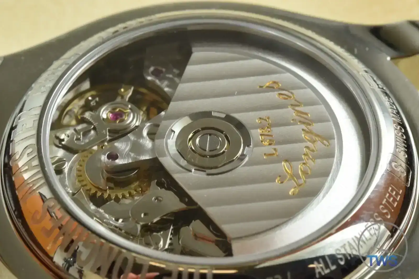

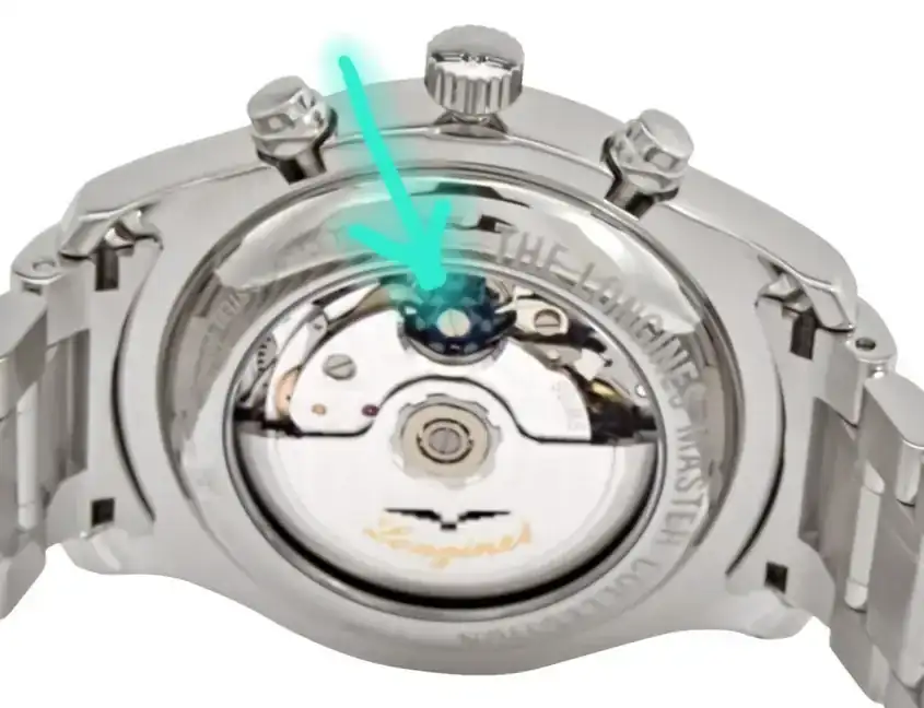

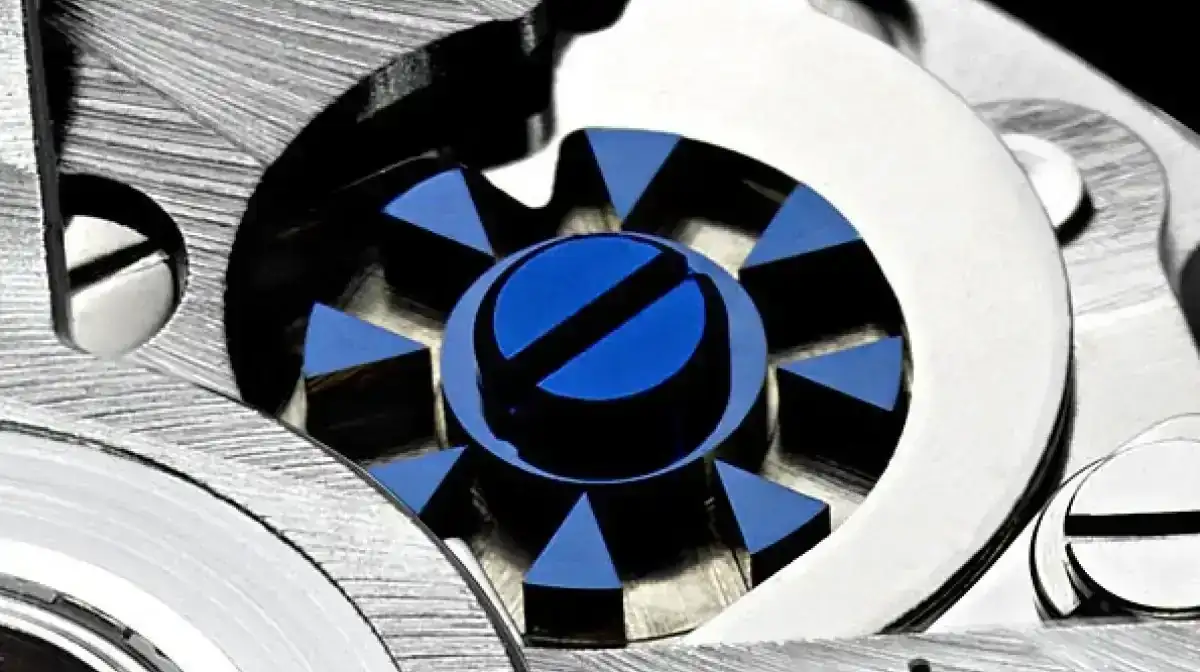

Lleva rueda de pilares. Sin duda. Tiene fondo visto y la he visto en la foto. Además en ambos enlaces lo pone.
Mirate esto
Este es el Longines
Esto es una rueda de pilares

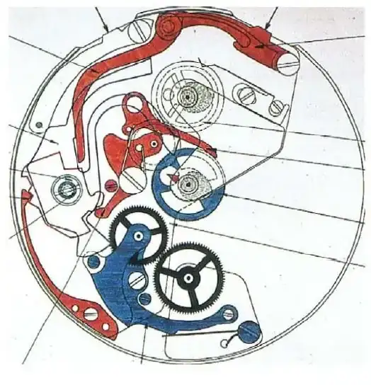

En cambio un crono de levas es esto
En el enlace explican ambos tipos

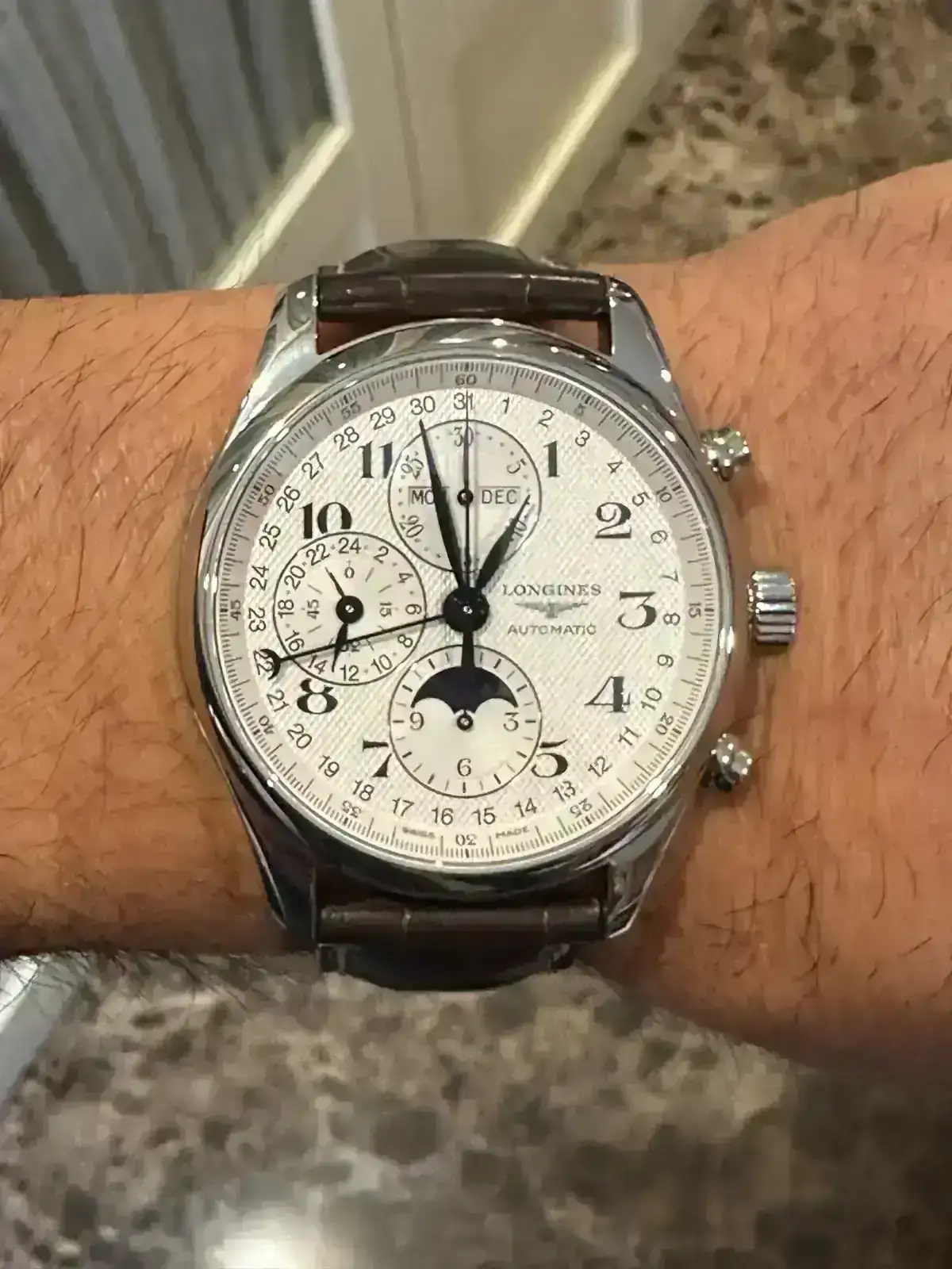

El mío (Máster Collection en blanco) es de números arabigos comprado en 2020 y trae rueda de pilares, eso si, no es de un stock antiguo.
Reacciones: bartolomeus j s

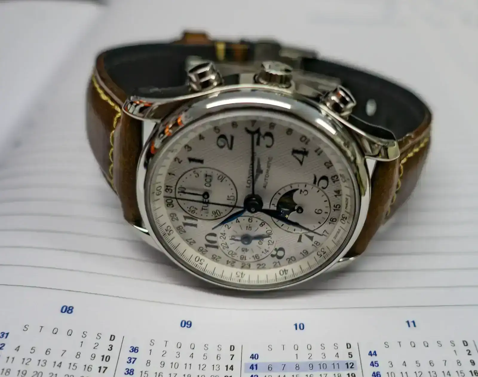

... al final compré éste (L678.2)

... no, es el que muestra mario en el post 6
Por fin me he podido hacer con el
