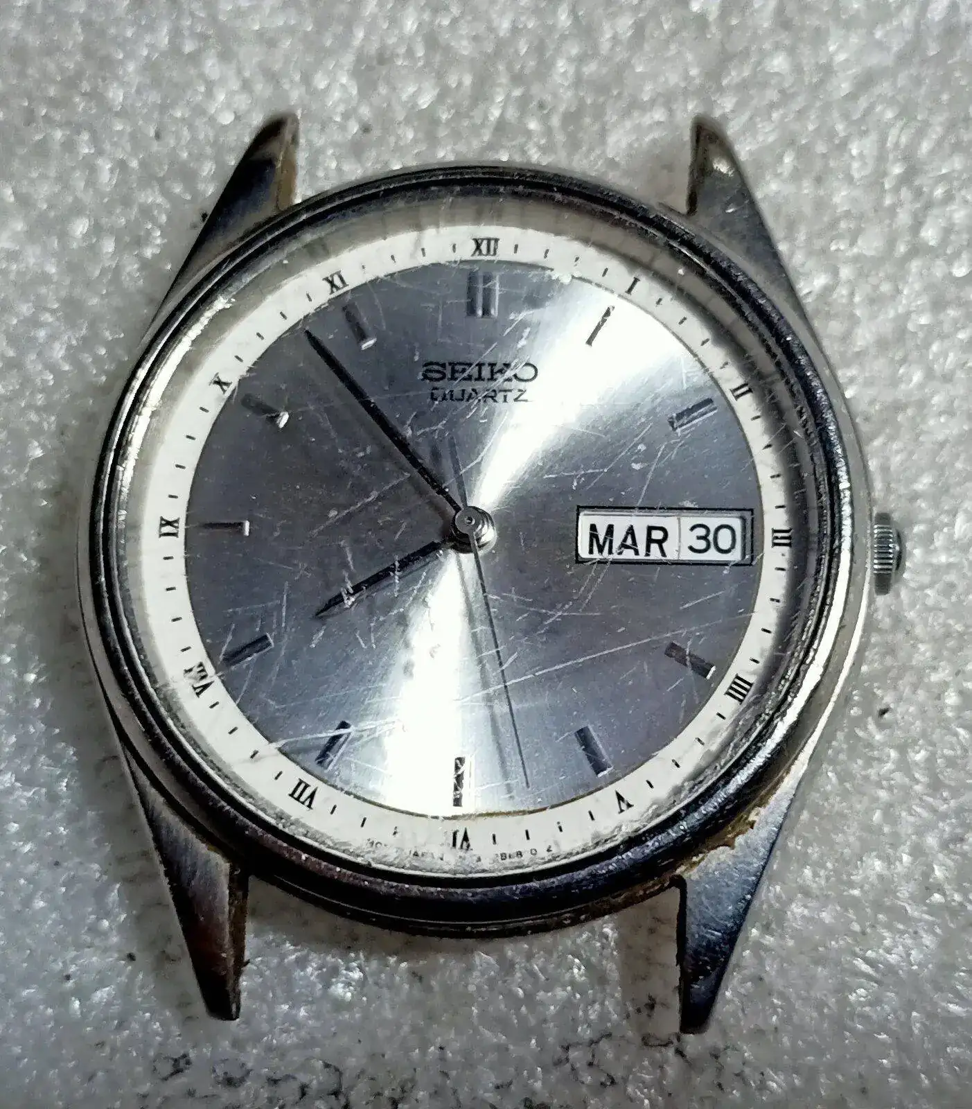

Hola buenas tardes compañer@s.
Hoy os traigo la vuelta a la vida de otro matratado, y ya he perdido la cuenta. ;-)
Se trata de un SEIKO Quartz con la archifamosa máquina 7N43.
El reloj me llegó como podeis apreciar en no muy buenas condiciones. Pero original y completo.
Ver el archivos adjunto 2396508
Ver el archivos adjunto 2396509

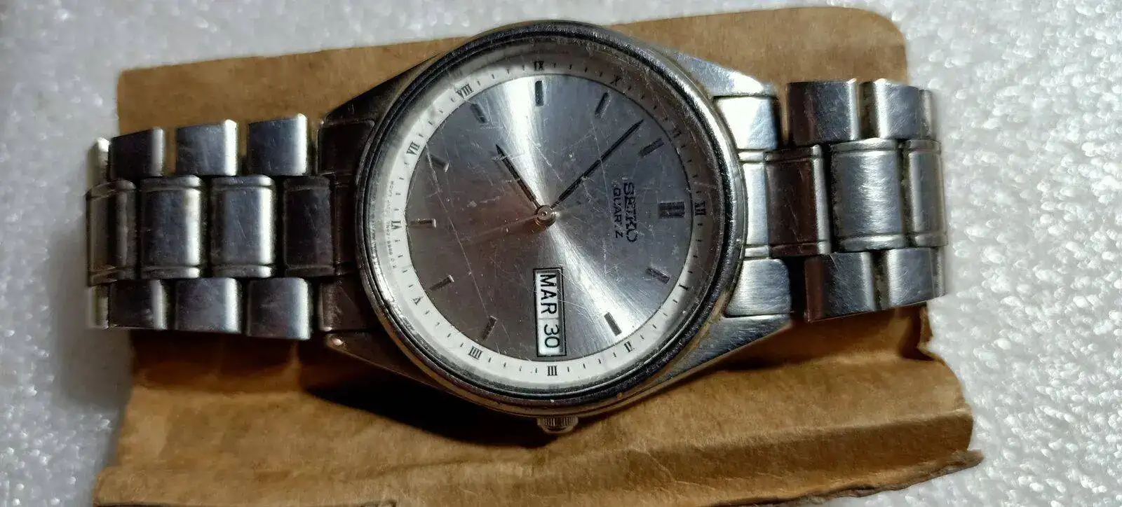

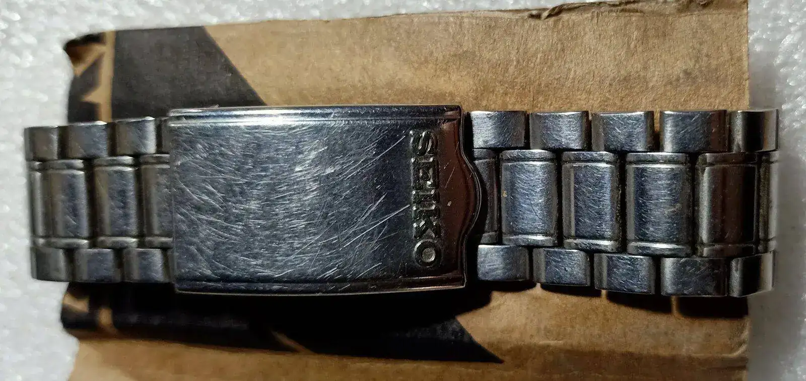

Le quité el armis...
Ver el archivos adjunto 2396510

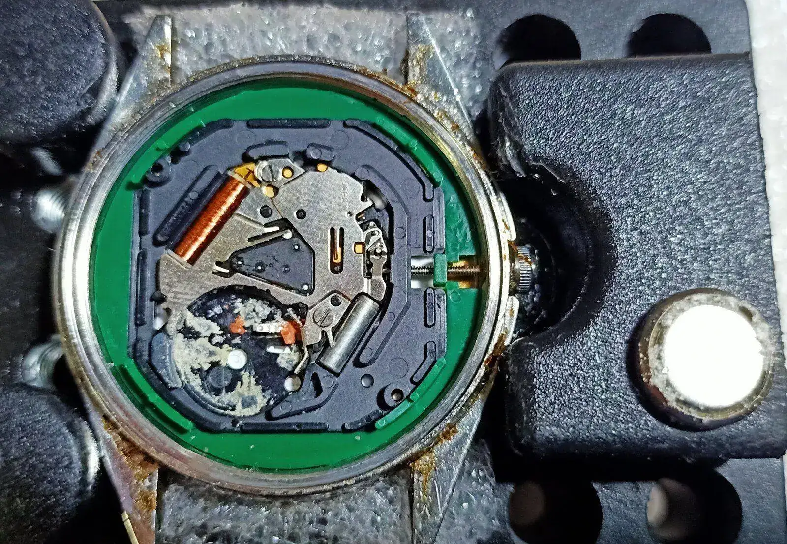

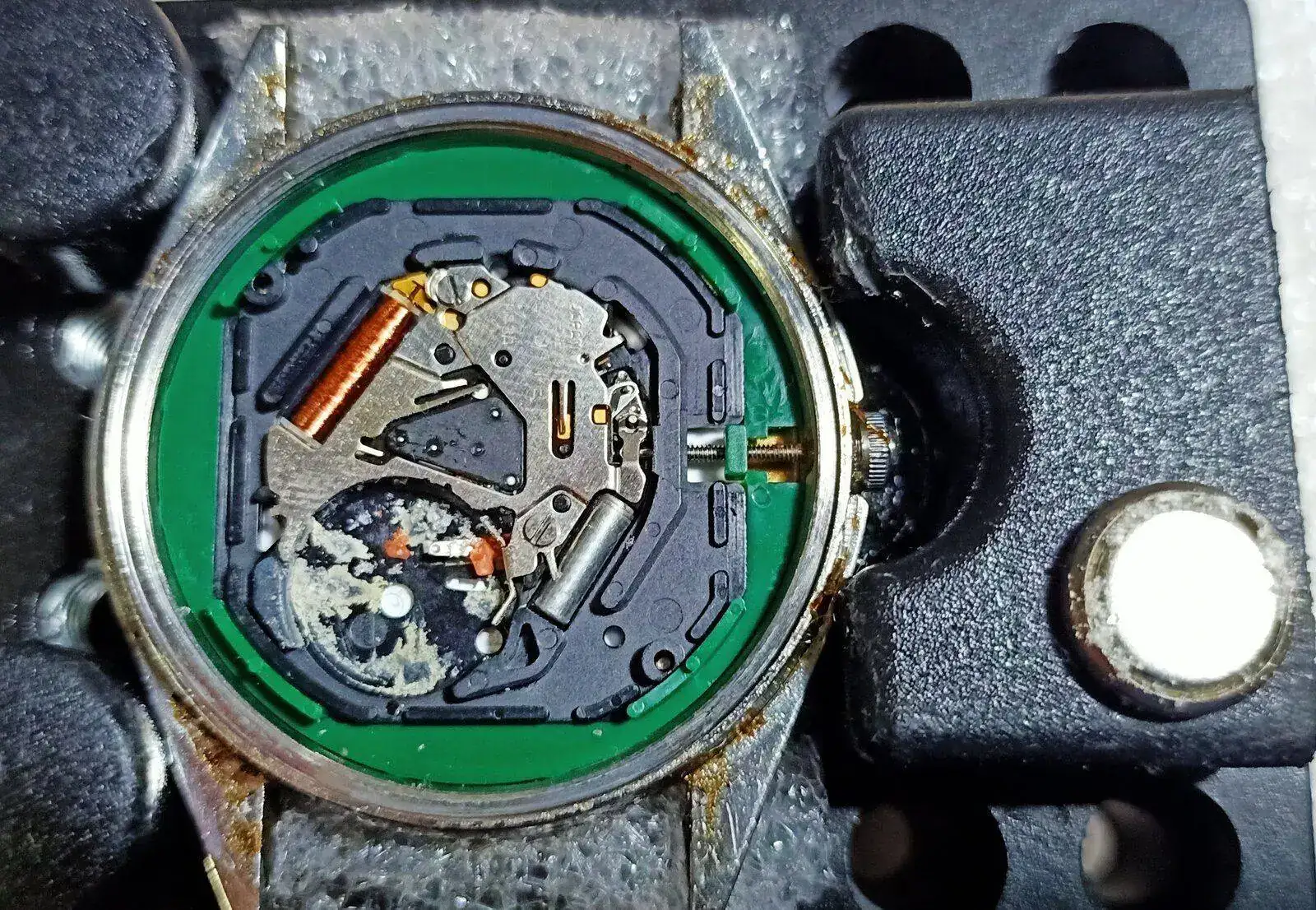

Me dispuse a abrirlo y me costó muchisimo, y tachán... Lo que suele pasar con estos relojes, la pila gastada dentro y sulfatada.
Ver el archivos adjunto 2396513
Le limpié muy bien el sulfato pero al poner la pila nueva, no queria ponerse en marcha. Testeo la bobina y está cortada. Pido movimiento y cristal nuevos.

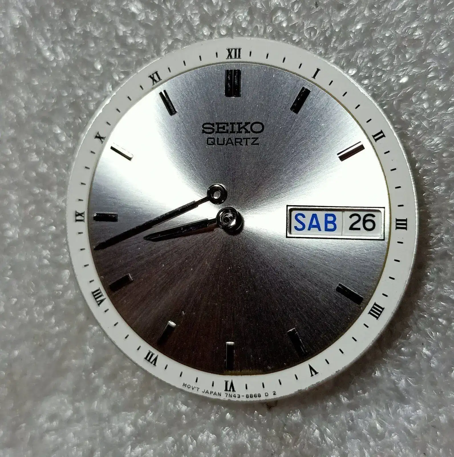

Desmonto agujas y esfera que están en sorprendente buen estado. Tambien limpio caja y armis que como podreis apreciar tenian mucha KK. :D
Ver el archivos adjunto 2396516

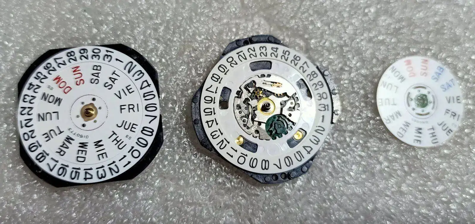

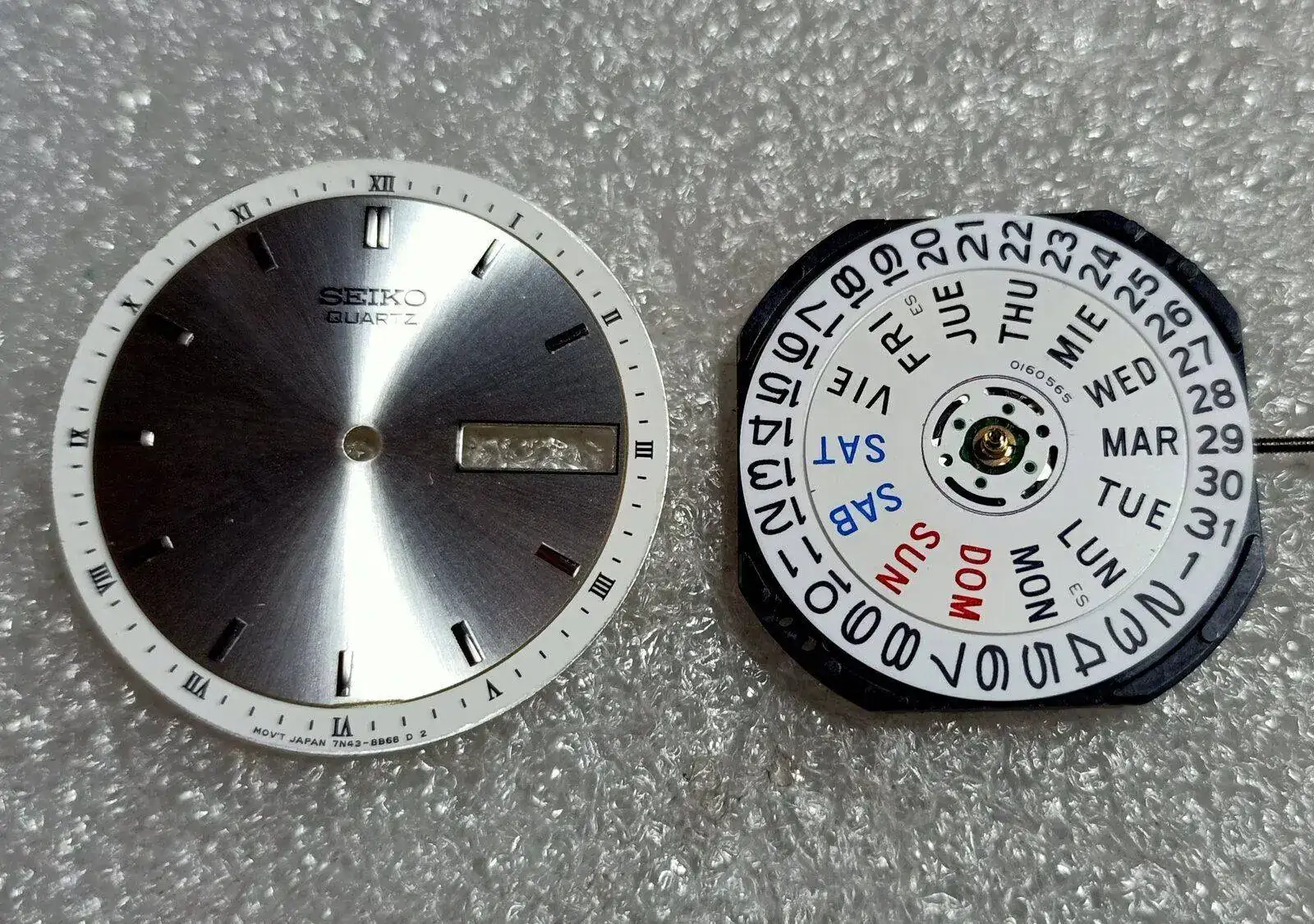

Cuando me llega el movimiento nuevo, le transplanto el disco de los días de la semana, me gusta más el original que tiene el sábado en azul. Manías mias.
Ver el archivos adjunto 2396517
Ver el archivos adjunto 2396518

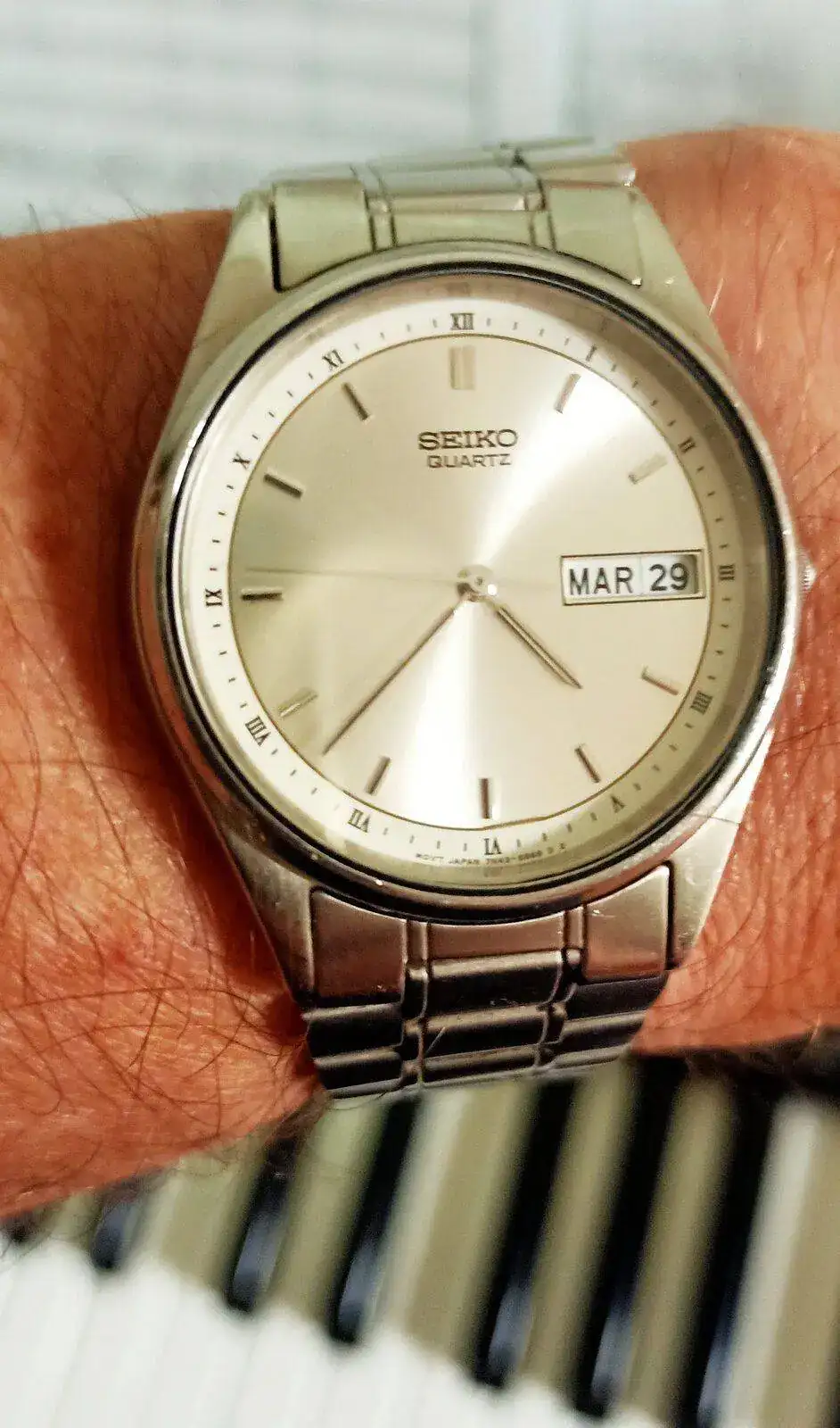

Y podeis ver el resultado. Reloj como nuevo para uso diario a falta de pulir caja y armis (tal vez más adelante).
Espero que os haya gustado la "fotonovela". :bye:
Ver el archivos adjunto 2396524

Hola! Buen trabajo.
Una duda, no habría sido mejor trasplantar ambos discos? Ahora quizá el del dia tenga algo de patina (amarilleo) y el de la fecha no.
Se me ocurre eh, que igual es una tontería
La verdad es que viendo como estaban los discos no pensé en cambiar el de los números. No noto la diferencia a simple vista. Aparte que desmontar ese disco es un poco más complicado.
