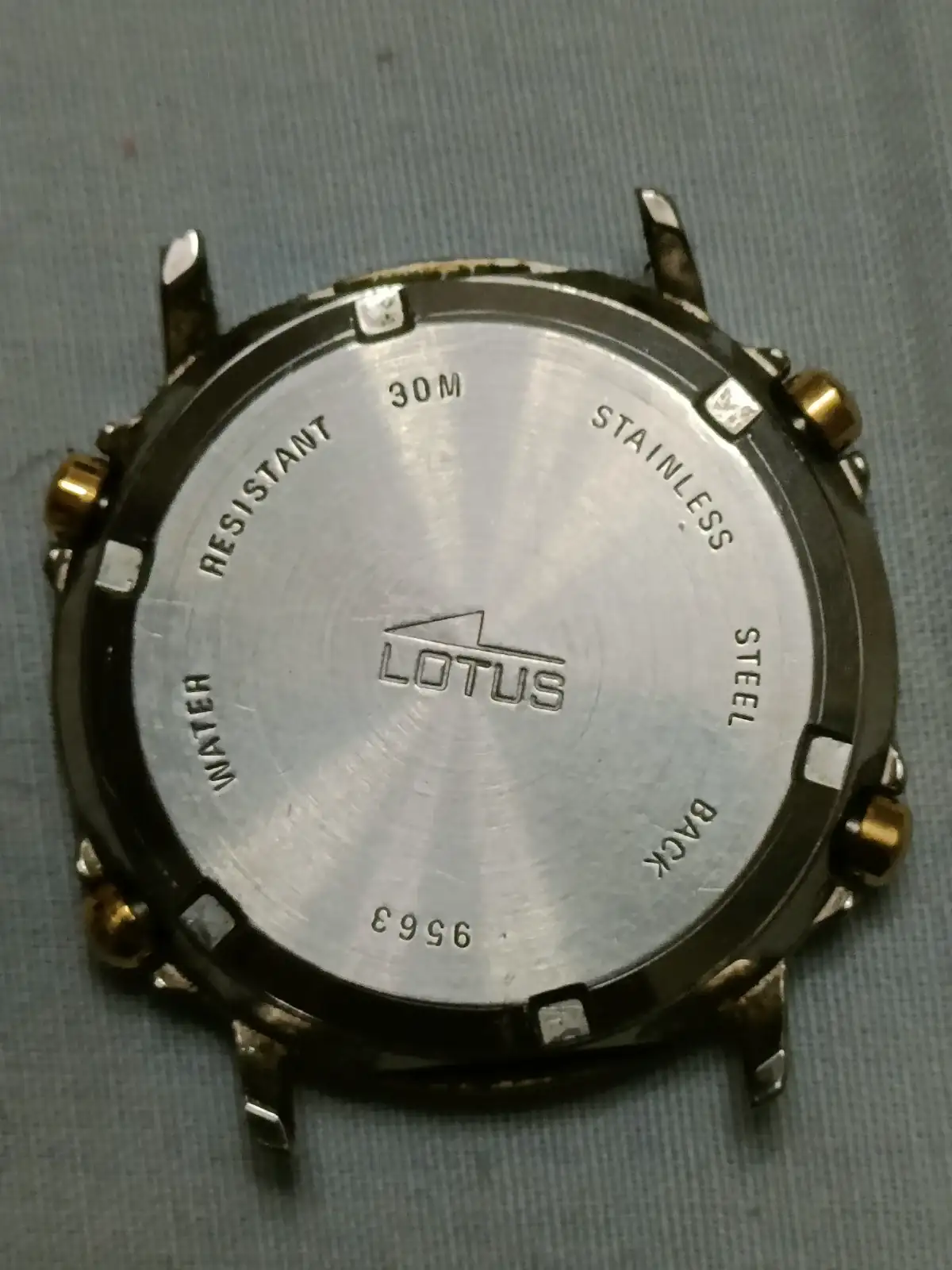

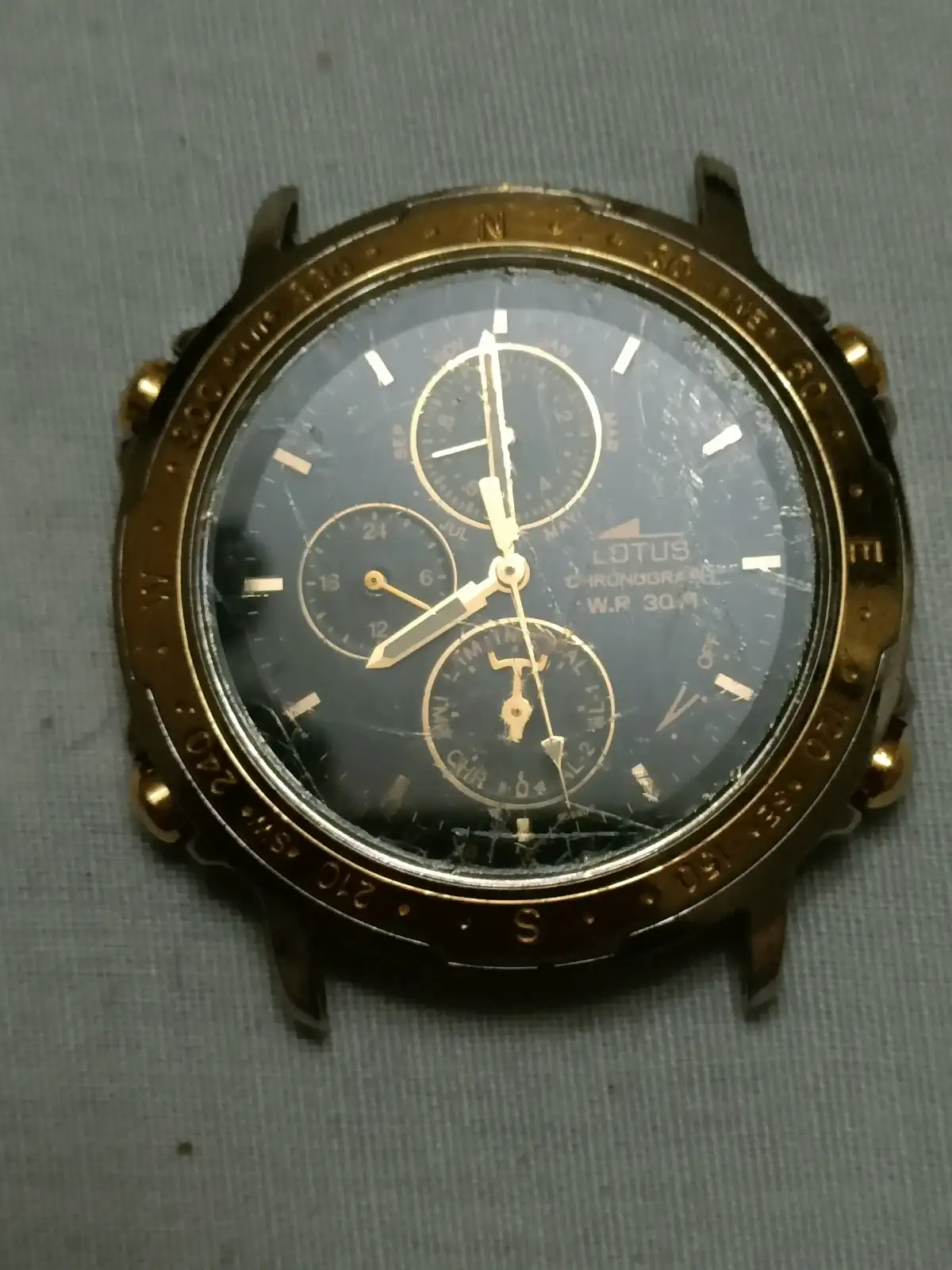

Muy buenas, el caso es que tengo este Lotus que le puse pilas empezó a funcionar el segundero pero no tengo ni idea de cómo ponerlo en hora, he mirado por internet y no encuentro ningún manual, por si alguien tiene alguno parecido y pudiera orientarme de su funcionamiento, el número de modelo es 9563, gracias

Tengo un Lotus con movimiento 3S10, pero éste tiene una corona extraíble con la que se ajusta la hora. En éste que muestras no veo ninguna corona al uso. Prueba a ver si alguno de los cuatro botones sale hacia afuera, después pulsa alguno de los otros tres hasta saber cuál mueve la sub esfera de las 6 y ponla en la posición "time", a partir de ahí seguramente manteniendo pulsado alguno de los otros de dos botones se puedan mover las agujas hasta ajustar la hora. Una vez puesto en hora, volver a meter el botón principal. Si ningún botón sale hacia afuera, probablemente haya que mantener pulsado varios segundos alguno de los botones para cambiar la función de crono, fecha y ajuste de la hora.

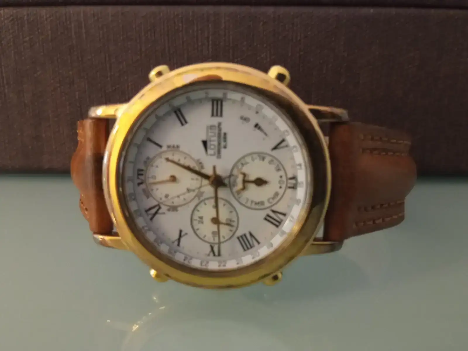

Supongo que el mecanismo es el mismo. El reloj que yo tengo es éste:
Ver el archivos adjunto 3370779
