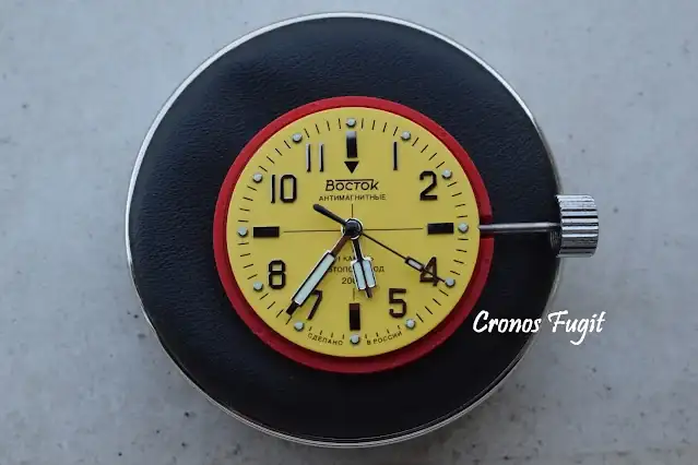

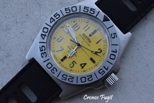

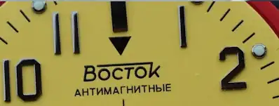

La esfera tiene un diseño atractivo, amarillo intenso (ideal para verano) con índices elevados cuyo tono cambia según la incidencia de la luz (entre plata y negro). La parte sencilla comienza buscando unas agujas que encajen. Estas plata de vostok24, encajan. Luego le damos un toque diferente con trotadora en color negro (color que tendrá presencia en otros elementos del conjunto).
Como señalábamos, esa palabrita (antimagnético), nos motiva para desarrollar la idea. Quiero emplear una caja que me gusta (110) pero tiene un pequeño inconveniente en su diseño. Un efecto platillo que quería disimular con un movimiento manual y una tapa más estrecha. Primero toca cumplir con el propósito principal. Manos a la obra:

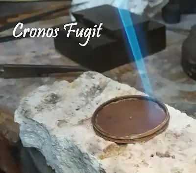

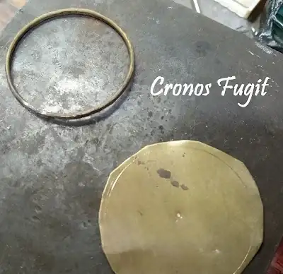

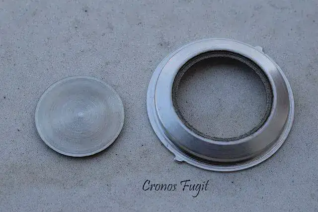

Plancha de latón, marcar al gusto

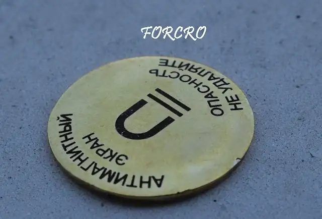

Un aro que lo recoja:

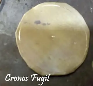

y al fuego....hay varios pasos (no recojo todos) y lleva trabajo de medidas y ajuste pero la idea merece la pena.

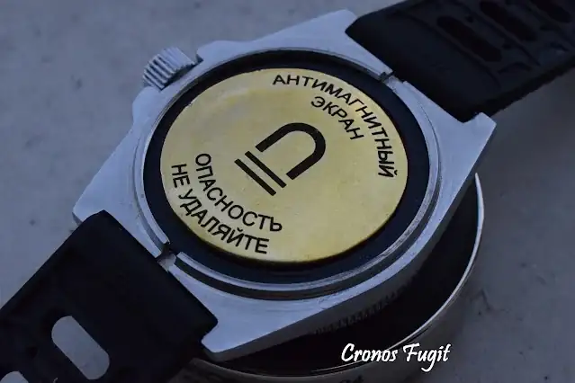

El resultado final, tras pensar una leyenda en colaboración con el amigo forno, es:

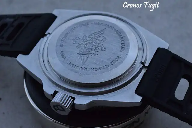

En su posición:

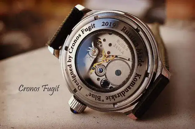

y con su tapa. Me gusta este diseño. Tengo otra lisa pero no ha aparecido un dibujo potente para grabarla todavía.

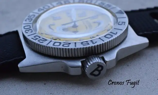

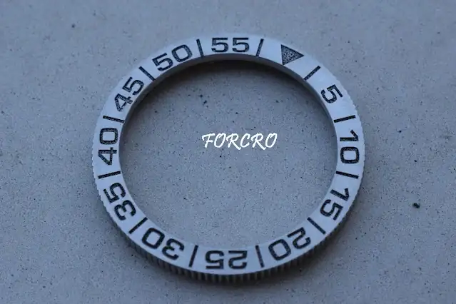

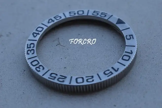

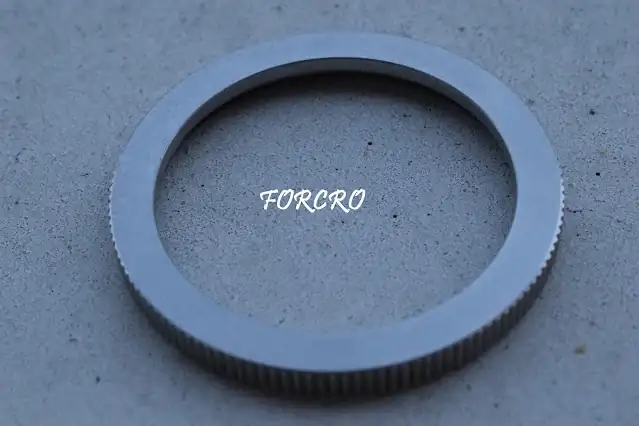

Ahora toca el bisel. En este caso en colaboración con el amigo forno de lenha, creamos la FORCRO. Tras un diseño inicial y gracias al CNC tenemos un bisel integro diseñado y hecho en España :)
Es un bisel potente. Le da bastante empaque a estos ruskis. Toca hacer el diseño. Forno ejecuta este big numbers:
Limpiamos, tratamos y pintamos:

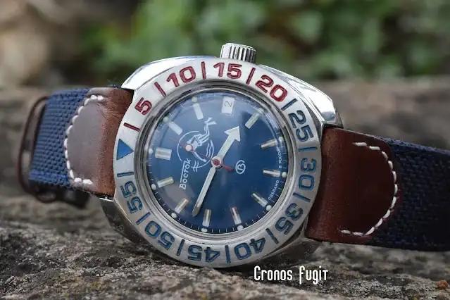

Contemple alguna opción de pintado con el periodo de seguridad, como en este otro diseño que realizamos:
finalmente lo dejamos unicolor. Queda poco....

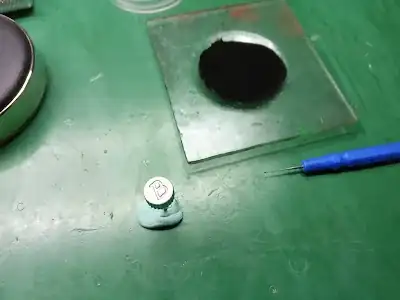

pero todavía falta otro elemento, la corona:
Grabado y listo para rellenar.
Colocamos corona tras arenado suave de la caja y parte frontal del bisel (el canto del bisel y corona lo dejamos estriado con brillo porque me gusta el efecto).

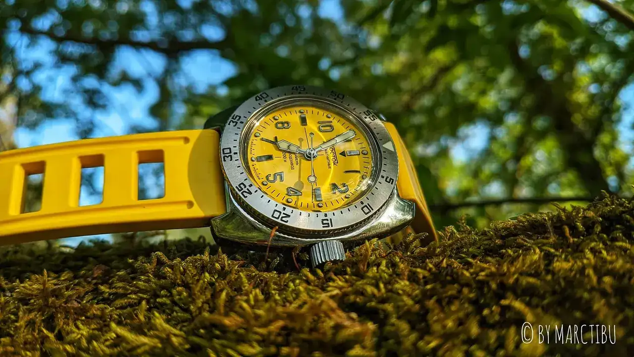

Genial Jose, ese dial es precioso y precisamente también hice un trabajo con el hace poco aunque no tan profesional como el tuyo
PXL_20210418_165708230-01 by Marcos, en Flickr
