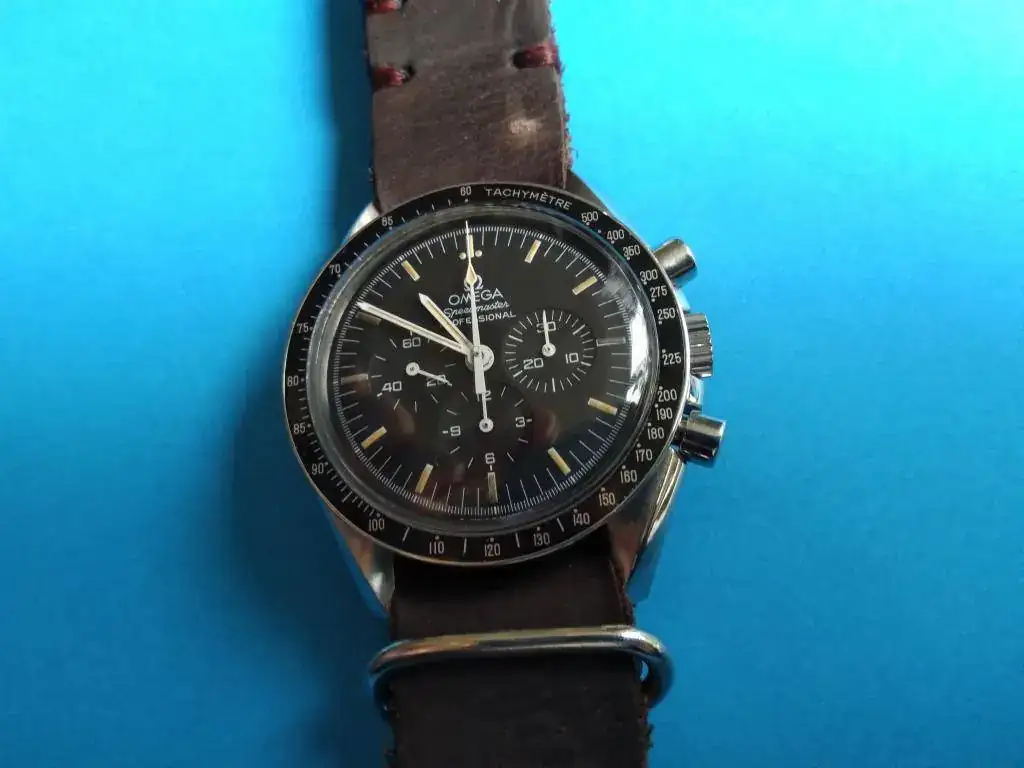

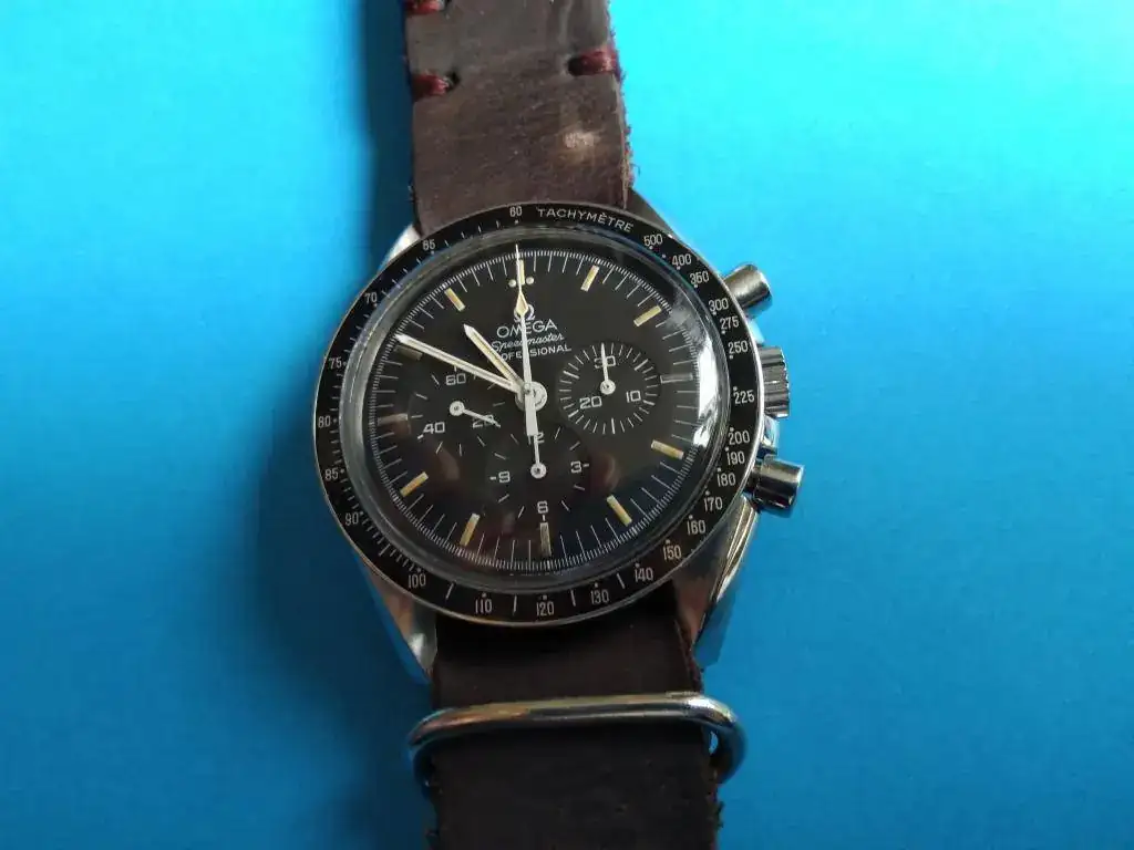

Pues el mismo dia que le dí "una caricia" a una pared:
(plexy a las 2)

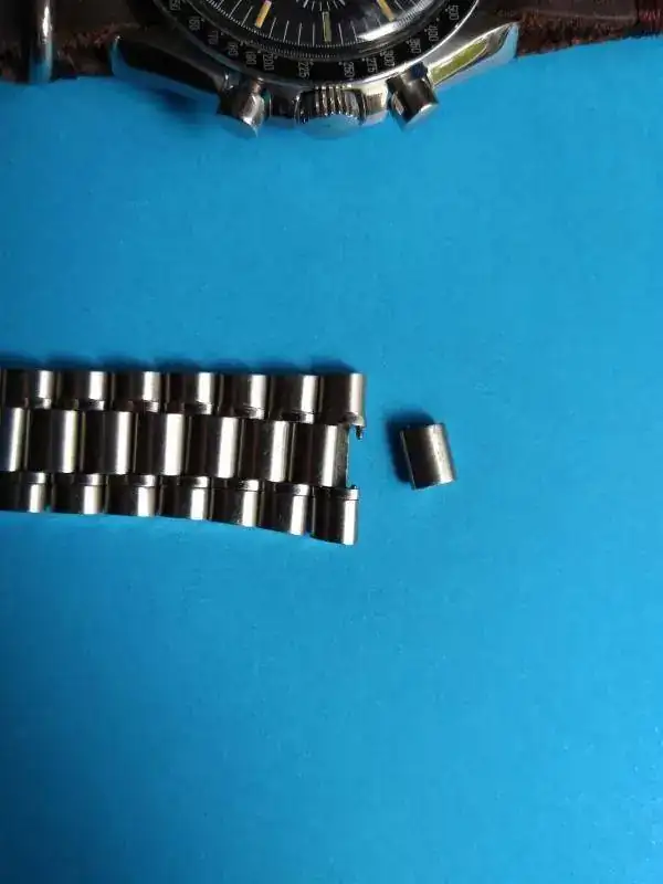

Decido sacarle el armis y ponerle una Nato (la de arriba), operación que he hecho montón de veces...... Pues zasca:
Supongo que fué por la mala leche por la rascada en el plexy.

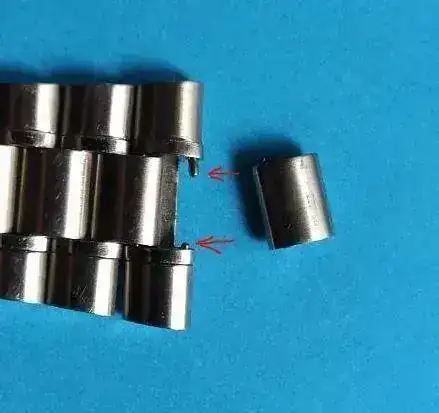

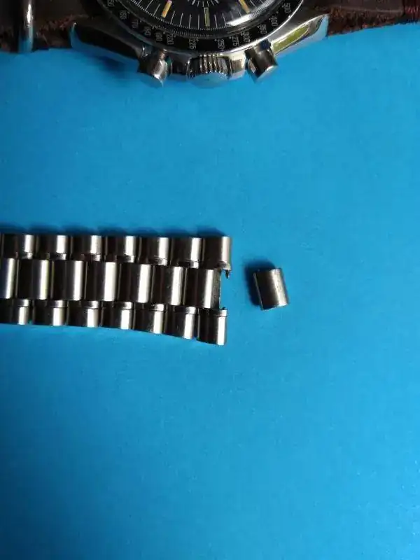

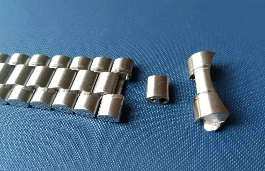

Si os fijáis, uno de los 2 pitorrillos que asoma del eslabón es más corto que el otro. Eso es así o han de tener la misma longitud? Quiero asegurarme antes de intentar volver a ponerlo en su sitio.
Gracias de antemano.
Vaya! Que mala pata...afortunadamente solo ha sido el cristal,y no ha raspado el bisel. Supongo que con un pulido se podrá quitar. Respecto a lo otro,no puedo opinar con seguridad.
miralo por el lado positivo, eso te pasa un día con prisa en la calle, y pierdes el reloj.
Lo del armis me pasó al sacarlo para poner la Nato, no del ostión a la pared!:D
Alguien sabría decirme si la diferente longitud es normal?
Gracias!
Yo diría q normal no es y que debería tener la misma longitud por ambos lados, es más, hubiera apostado a que llevaba un único pasador de lado a lado.
En cualquier caso no creo q sea muy difícil encuentres en el peor de los casos quien te lo arregle.
El Speedy lleva un único pasador con una pequeña presilla a cada lado que hay que ajustar bien para que no se mueva. Da la extraña sensación de haberse partido quedando sujeto por las presillas de los lados. No se si existe otro tipo de armis para el.
Gracias por las respuestas.
Se trata del eslabón justo después del end link, por lo que no creo que se trate de un solo pasador sino de dos cortos.
Lo dejaré en un relojero, que no me atrevo a ponerlo yo en su sitio
